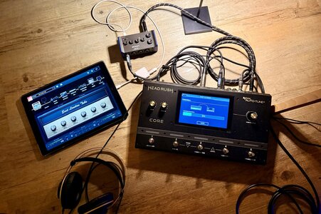

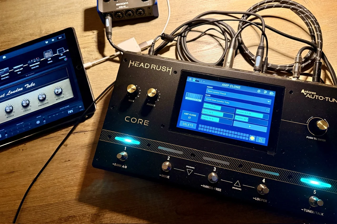

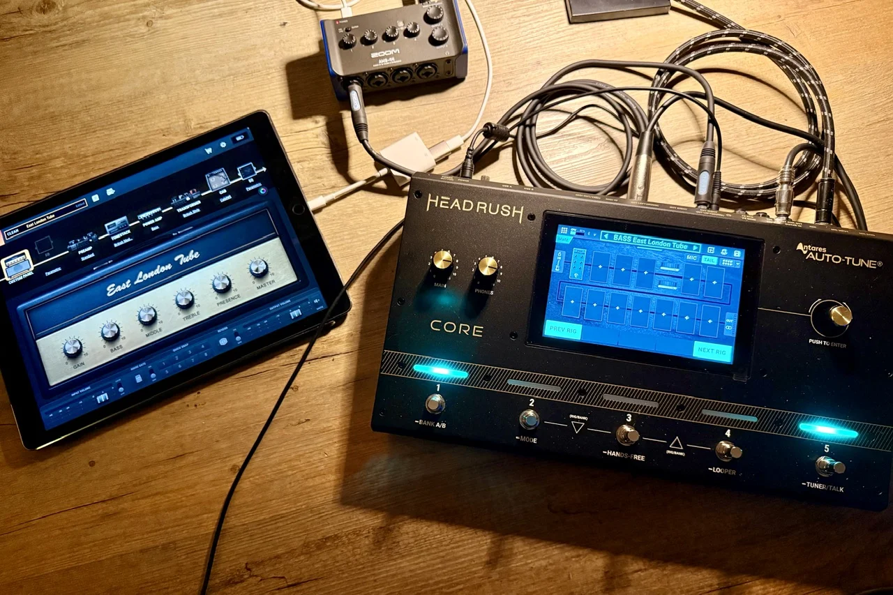

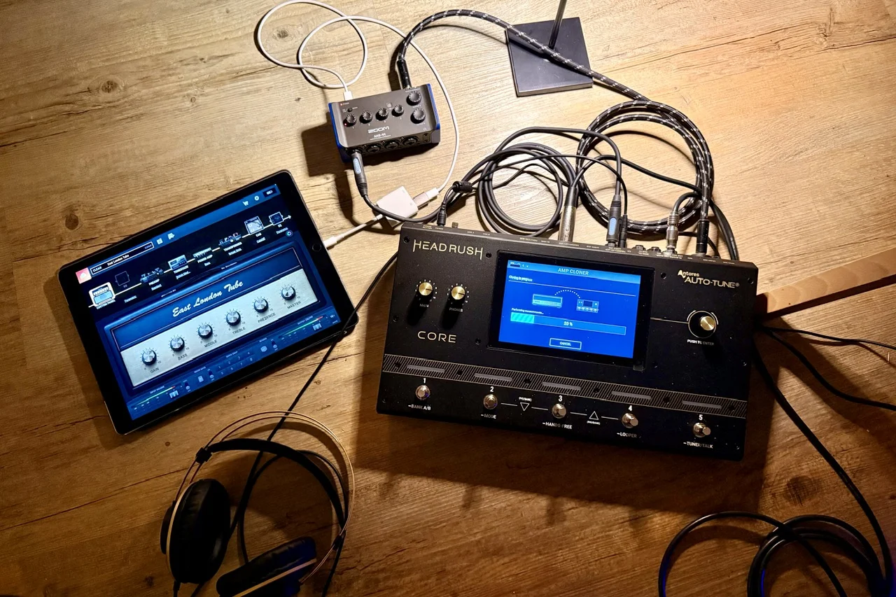

Headrush Spielerei mit dem Cloner:
iPad und Headrush sind über das ZOOM Interface verbunden. In BIAS Amp 2 habe ich einen eigenen Amp designt.
… das clonen läuft …
Clone fertig und in leere Rig geladen.
… und fertige Rig mit einem Amp, der exakt genauso klingt wie in BIAS Amp. Für den Spass reicht die 8,99 Euro Freischaltung der BIAS App und wenn man ein paar Bass Presets will, nochmal 3,99. Damit kann man sich Amps für den Headrush basteln, bis der Arzt kommt ;)
