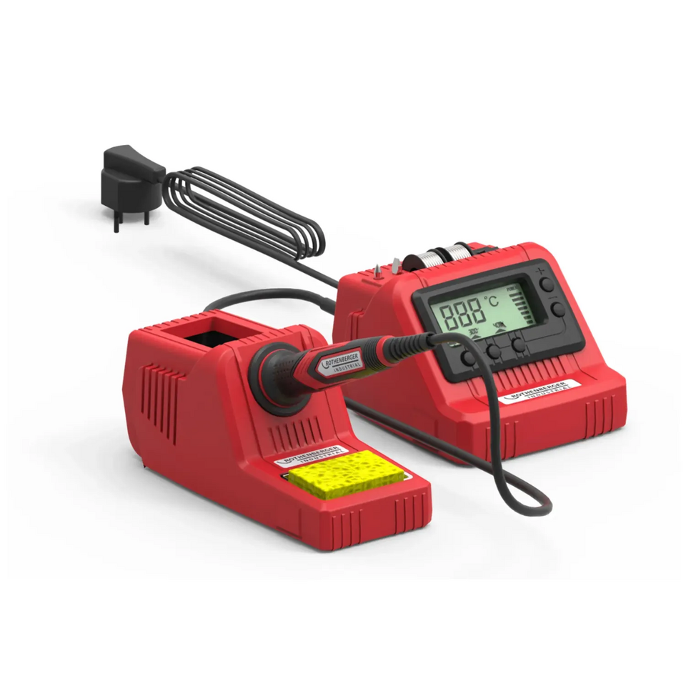

Ich habe so was hier. Macht Spass und kostet nicht die Welt.
