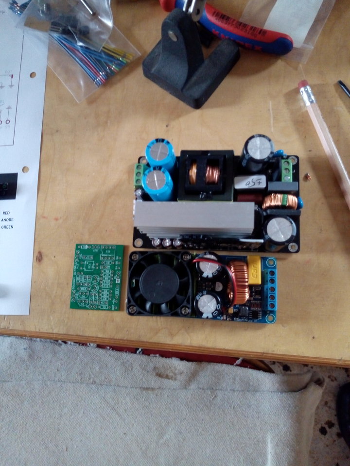

Mal so den Größenvergleich:
500 Watt Netzteil, 500 Watt Endstufe (mit Lüfter), links die kleine Platine wird ein Limiter.

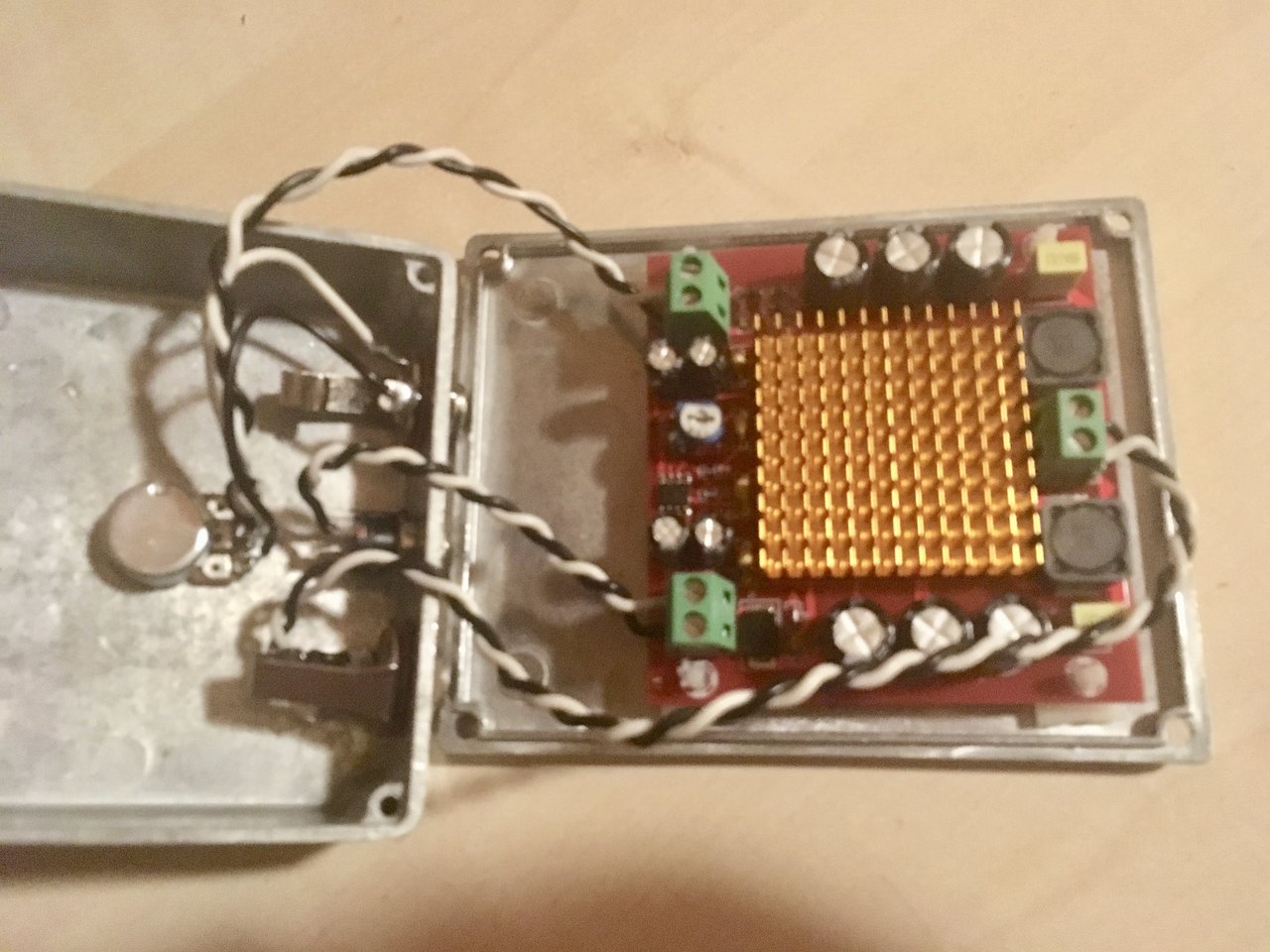

Ich habe mich auch mal an einen kleineren Pedalboard Amp gemacht.
Das Modul ist ein Class-D Modul mit 150W bei 4 Ohm und 26V Versorgung.
Ich habe das Modul in ein Pedalboardgehäuse gebaut und als Stromversorgung nutze ich ein Notebooknetzteil mit 19,6V. Somit komme ich auf etwa 100W/4 Ohm (müsste man mal messen). Zumindest reicht für zu Hause ca. 1/3 Leistung an einer TL606 bei 8 Ohm.
Leider scheint mir der Frequenzbereich etwas flach in den Bässen zu sein. Dazu habe ich aber schon gelesen, dass hier zwei Kondensatoren getauscht werden können.
Mein Fazit: Funktioniert, aber ich brauche trotzdem irgendwann einen richtigen kleinen Amp.
