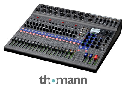

wir stehen in der Band kurz davor uns ein Zoom LiveTrak L-20 zu beschaffen, um insb. während Proben die einzelnen Spuren aufzunehmen und nachträglich kleinere Aufnahmen daraus zusammenzumischen. In diesem Zusammenhang habe ich mir das Thema Low Cut für den Bass genauer angeschaut und ich habe das Gefühl, dass die Low Cuts/High Pass relativ hoch - im Bereich 120HZ - 200Hz - und gefühlt auch relativ steil angesetzt werden, gerade bei 80er Jahre Rockmusik, die wir aktuell hauptsächlich spielen. So zum Beispiel hier:
Hören tust du den Bass trotzdem. Passt, wenn es euch lediglich um Ideenaufnahmen geht, aber für einen ersthaften Mix würd ich das nicht nehmen.
Was für ein Art Gerät ist das?

Ja, natürlich kann das Zoom das. Es geht mir auch weniger um das Zoom - das soll hauptsächlich zum Recording der Spuren dienen :-)
Hat mich auch verwundert. Ich bin irgendwie davon ausgegangen, dass es, wie so oft, um technische Specs geht. Mein Fehler.

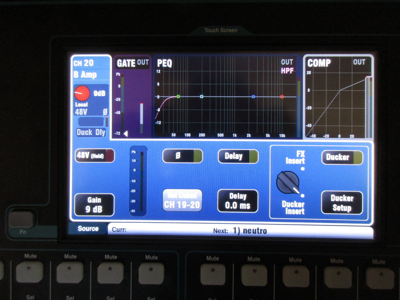

kann man sicher machen, aber die Saallimiter machen einfach hart (und mit grausligen Artefakten) bei 100dBA dicht. Wenn man laut mischen muss, dann muss man halt unten Energiespitzen wegbügeln, damit man im Mittel unter dem Limiter bleibt ohne dass es "zu leise" wirkt. Abgesehen davon ist 100dBA ein ziemliches Brett, aber ich habe schon einiges erlebt. Auf der sicheren Seite ist man da halt einfach wenn man unten bei einer harten Transiente vom Kick den Bass etwas in den Hintergrund drückt, bevor der Limiter zuschlägt. Ebenso kann man verzerrte Gitten etwas hinter den Gesang rücken ohne dass man den Sänger unangenehm weit hochziehen muss.
Mit sidechaining?
ja, früher™ im outboard, heute hat mein Pult solch eine Funktion fertig eingebaut:
