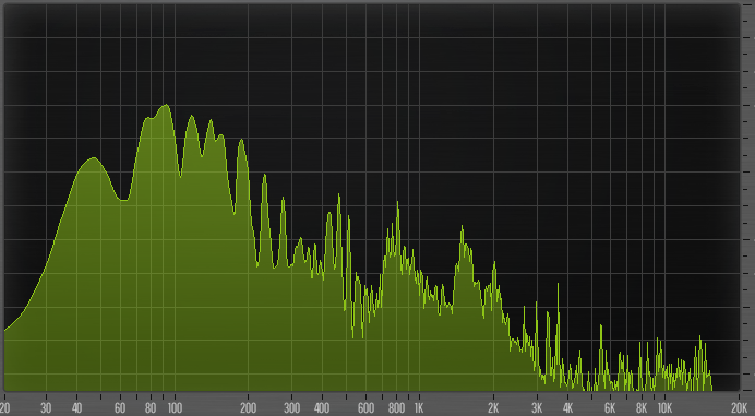

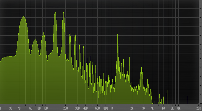

Nur so am Rande, beide Beispiele aus dem OP haben ziemlich gutes Fundament:
Enter Sandman
Sweet Child of Mine
In beiden Fällen haben die Sounds eine gute Balance aus Fundament und Obertönen. Wenn da ein Lowcut ist, dann doch eher unterhalb der 40Hz. In beiden Fällen würde ich sagen dass sind gute generell einsetzbare Rocksounds, wenn auch der Chorus in SCoM sehr 80er ist. @ffetzer, was nutzt du denn für die Abhöre, evtl. ist die auch einfach schwach im <100Hz Bereich und deswegen klingen diese Sounds so dünn für dich.

Wie ist denn da die Y-Achse skaliert?
  • #32
Glatt übersehen dass das nicht im Screenshot drin ist: Jede horizontale Linie hat eine Abstand von 6dB zur nächsten.
Reaktionen: ffetzer und Talisker

Aktuell höre ich mir das über die Beyerdynamic DT 770 an. Mich wundert das Fundament etwas. Ich höre es nicht, kann aber auch daran liegen, dass mir da noch die Erfahrung fehlt. Zwei Fragen kommen mir da spontan in den Sinn:
1. Dadurch, dass man den Grundton nicht wahrnimmt, sondern erst die erste Harmonische, sind die Frequenzen bei Enter Sandman zwischen 80 und 300 Hz mit einer Betonung der Tiefmitten sowie zwischen 1k und 2k sowie bei 3k Hz eigentlich am dominantesten (d.h. Hochmittenloch), bei Sweet Child dafür eher gleichmäßig bis 2k, also nochmal deutlich mittenbetonter. Richtig?
2. Wie hast du die Abbildungen erstellt? Ich fände das mal bei meinen eigenen Bässen sehr spannend.
  • #34

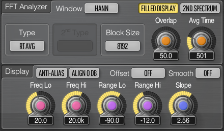

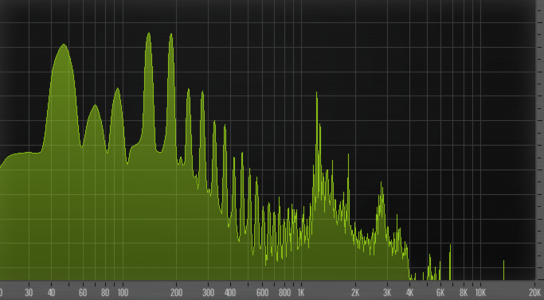

Den Grundton nimmt man schon gut wahr, gerade bei ES, da ist vielleicht einfach ein bisschen Gehörtraining von Nöten. Die tiefen Frequenzen via Kopfhörer einfach anders rüber, daran muss man sich erst einmal gewöhnen. Komplett andere Geschichte als wenn man vor ner Bassanlage oder einem System mit Sub steht.
Erstellt habe ich die Screenshots mit SPAN, ähnliches können die meisten DAWs auch mit Bordmitteln. Tolles Teil, nur sollte man sich ein bisschen mit dem Parametern beschäftigen, damit es für die jeweilige Situation passt. Hier sind die Einstellungen die ich verwendet habe:
