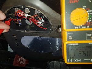

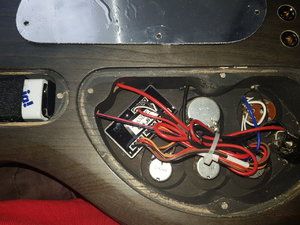

Mach mal ein Bild vom E-Fach!

Batterie hat 9Volt diese liegen auch an dem Schaltkontakt der Buchse an. 15609535022514757808186672311061.jpg 15609537037932260109113521747568.jpg
Kann es sein, dass eines der Poti, vorzugsweise Volume, mit seinen Lötstellen in den Abschirm-Leitlack reindrückt?
Brauchst die Potis ja nur mal lockern und etwas reindrücken.
