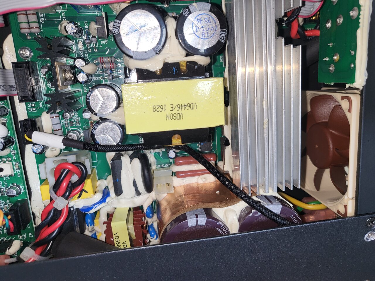

So, nun nochmal kurz ein Nachtrag zum Nachtrag:
Das mit dem Papst ging gar nicht. War mir einfach zu laut. Hatte vom Weihnachtsgeld noch etwas übrig und mir
den oben genannten Noctua gegönnt welchen ich gerade eben eingebaut habe. Ein Unterschied wie Tag und Nacht.
Jetzt ist alles gut. Blöd nur das ich jetzt mein Instrument schnarren höre. :facepalm1:Anhang anzeigen 757806
Du hast schon wieder was vergessen und der wartenden Menge was vorenthalten... ;)
Die Typenbezeichnung bitte, für Nachahmer... :)

Hatte ich bereits zuvor schon erwähnt: bei einem erneuten Tausch würde ich einen Noctua NF-A6x25 NFX wählen. :great:

Muss bei meinem CMD den Lüfter tauschen - bei Amazon finde ich folgende Modelle (den NFX finde ich nicht):
Noctua NF-A6x25 FLX, Leiser Premium-Lüfter, 3-Pin (60mm, Braun)
Und
Noctua NF-A6x25 PWM, Leiser Premium-Lüfter, 4-Pin (60mm, Braun)
Wisst ihr, ob man den 3- oder 4-Pin braucht??
Danke
PS : der hier ist glaube ich falsch
Noctua NF-A4x10 FLX, Leiser Premium-Lüfter, 3-Pin (40x10mm, Braun)
  • #29
Hallo BrusselsBass, ich hatte mich damals offenbar verschrieben.
Korrekt ist tatsächlich Noctua NF-A6x25 FLX.
Bei 4-Pin Lüftern ist die Drehzahl regelbar, was die Markbass Amps aber nicht können.
Übrigens kommt der Noctua mit einem Stecker welcher nicht kompatibel mit dem
Sockel auf der Platine ist. Ich habe jeweils die Pins "herausoperiert" und in den Stecker
des Original - Lüfters "eingepflanzt" - funktioniert.

Dazu musst Du die Farbcodierung der Kabel für genau dieses Modell heraussuchen und mit der des alten Lüfters vergleichen. Sonst zerschiesst Du ggf. die Elektronik und er ist Schrott.
