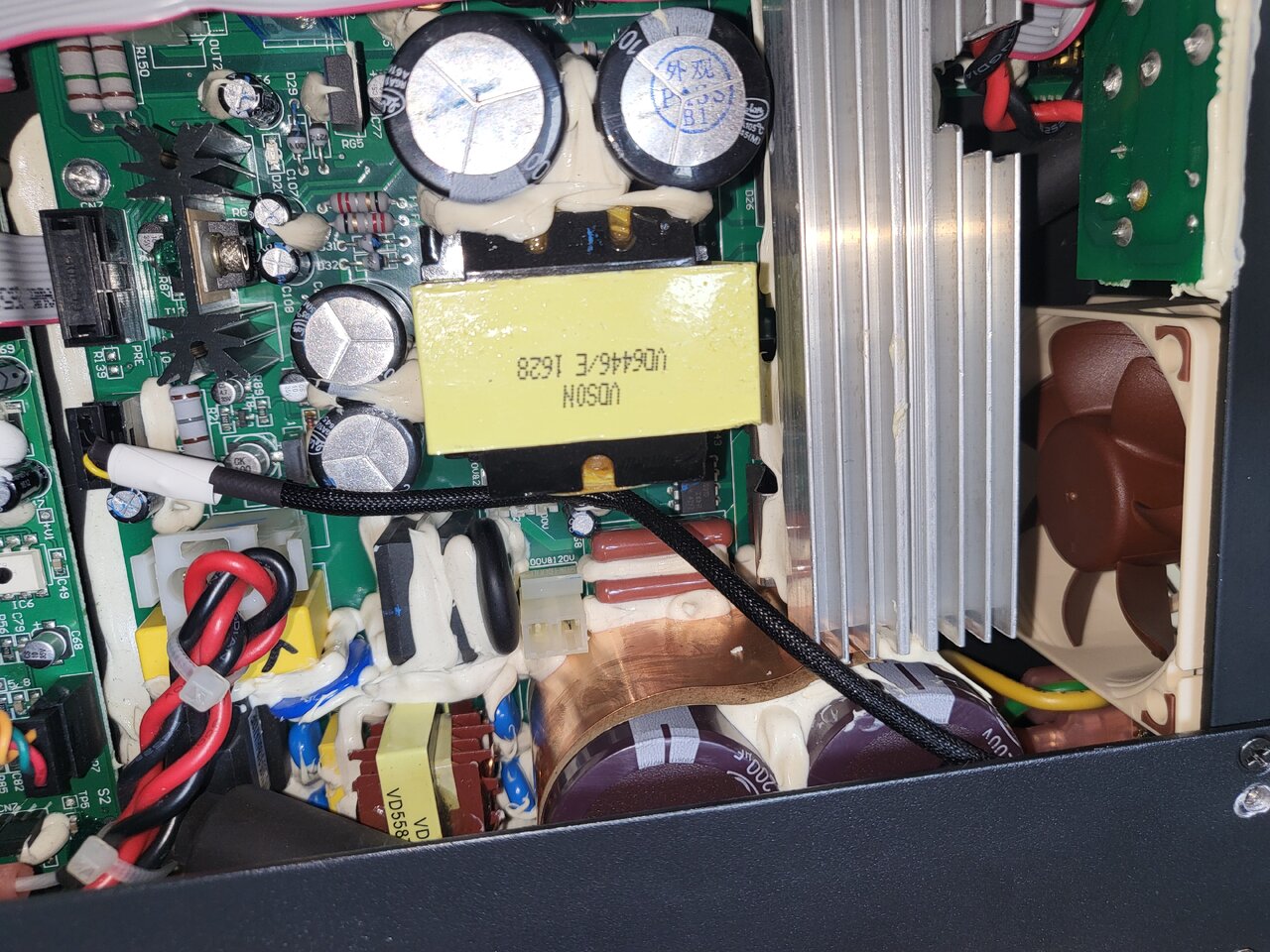

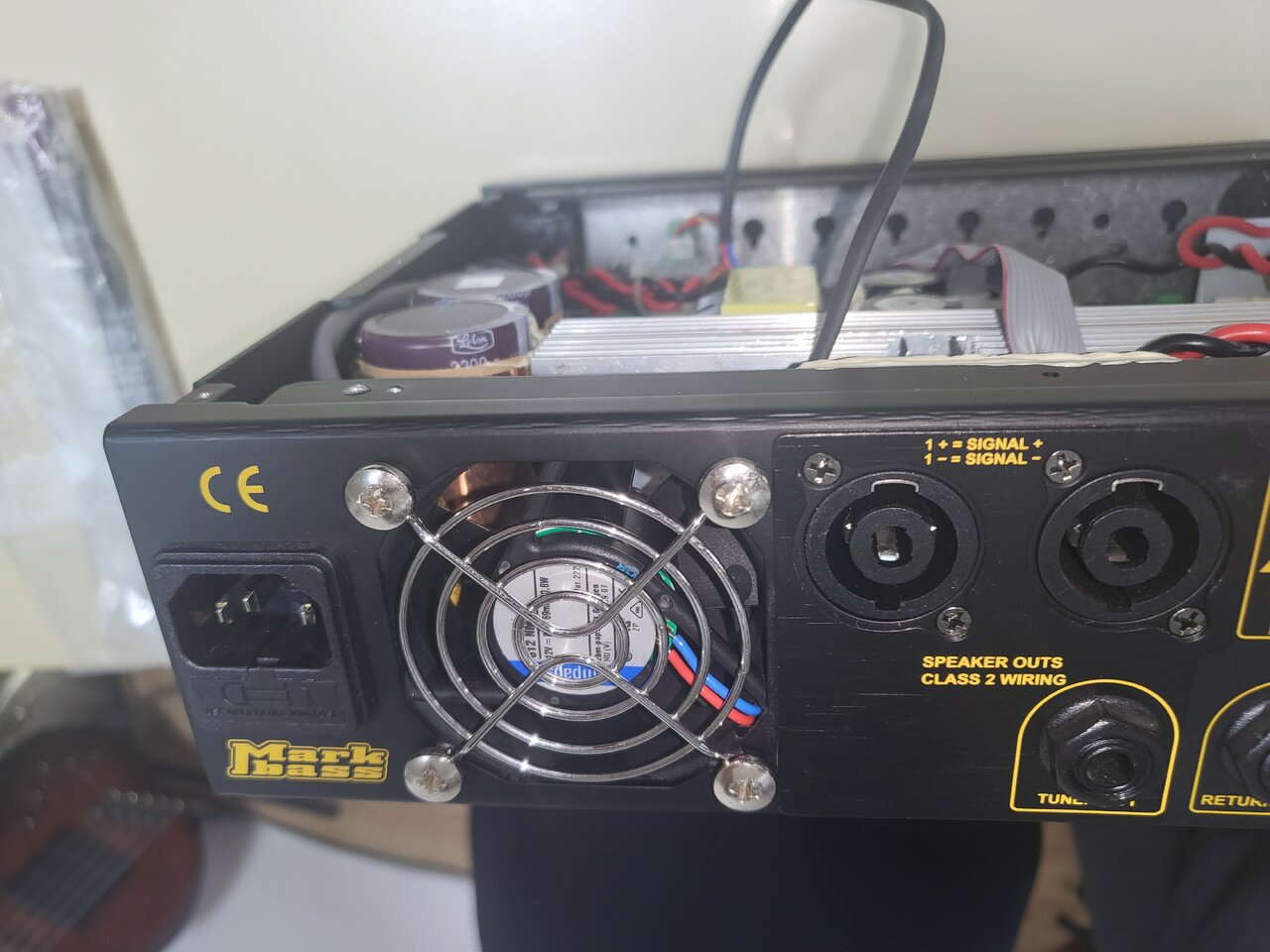

Hab die Tage genutzt und meinem CMD K1 einen neuen Papst - Lüfter verpasst.
Hat alles gut funktioniert. Musste zwar eine Platine lösen da sonst der Tausch
wegen Platzmangel nicht möglich gewesen wäre, war aber auch kein großes Problem.

Da viele fragen, welches Modell das richtige ist:
Nenne doch mal das Modell, welches du verbaut hast... :-)

@LowFreq62 ... im Bild oben scheint es der 612nme zu sein, oder???

Bei meinem Combo habe ich mich für einen 612NME von EBM-Papst entschieden.
Und, ist er deutlich leiser als das Original?
Wobei er ja beim 250er eh schon recht leise ist. Mein MoMark macht da im Leerlauf deutlich mehr Alarm.
Ob der Papst deutlich leiser als das Original ist kann ich nicht wirklich sagen. Es ist ja wohl meistens ein
schleichender Prozess mit ansteigender Geräuschentwicklung, der irgendwann dann zum Totalausfall eines
Lüfters führt. Im direkten Vergleich zum jetzigen Zeitpunkt leistet der Papst definitiv einen größeren Volumenstrom.
Kleiner Nachtrag:
Ich hatte gestern zufällig die Gelegenheit einen relativ neuen Little Mark IV anzutesten. in diesem werkelt genau der
Lüfter wie in meinem Combo. Durch diese direkte Vergleichsmöglichkeit kann ich nun sagen, das der Papst - Lüfter
nicht leiser ist. Schade. Bei einem erneuten Tausch würde ich wohl eher einen Noctua NF-A6x25 NFX wählen auch wenn
dieser nur 29,2 m³/h Volumenstrom leistet.

So, nun nochmal kurz ein Nachtrag zum Nachtrag:
Das mit dem Papst ging gar nicht. War mir einfach zu laut. Hatte vom Weihnachtsgeld noch etwas übrig und mir
den oben genannten Noctua gegönnt welchen ich gerade eben eingebaut habe. Ein Unterschied wie Tag und Nacht.
Jetzt ist alles gut. Blöd nur das ich jetzt mein Instrument schnarren höre. :facepalm1:
