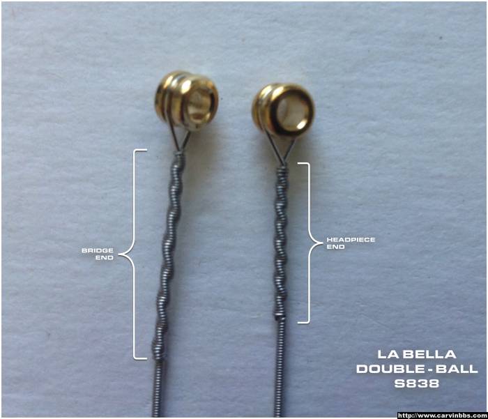

mal `ne doofe Frage - was sind Double Ball End Saiten, bzw. wie sind diese aufgebaut? Kann man diese auch auf einen normalen Bass aufziehen?
Kann hier mal jemand ein aussagekräftiges Foto rein stellen?
Danke im voraus, Gruß Tuxbit
Frage hat sich erledigt. Folgendes Foto erklärt mir dass es wohl nicht möglich ist diese Saiten auf einen "normalen" Bass aufzuziehen.

Vorausgesetzt, die Saite passt dann noch längenmäßig auf einen Bass mit den üblichen Mechaniken an der Kopfplatte, könnte man das "obere" Ballend auch einfach abkneifen oder?
Zweimal nein:
1. Die Voraussetzung ist grundsätzlich nicht erfüllt.
2. Wenn die Saite doch lang genug wäre, müßte man die volle Saitenstärke auf der Mechanik aufwickeln.
Aha, ok auf dem Bild konnte ich nicht erkennen, ob die volle Saitenstärke da schon bis an die Balls heranreicht. Gibt ja auch "tapered" aufgebaute...
