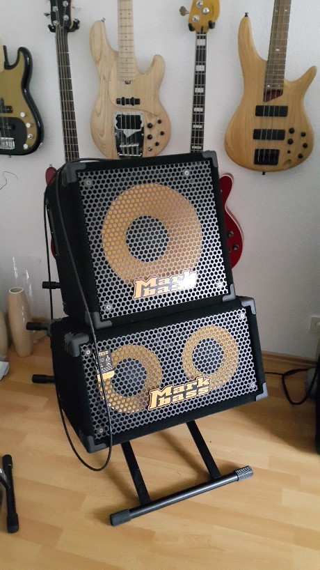

Mein 2017er CMD 151 P rauscht nicht. Da ist der gleiche Amp und Hochtöner eingebaut.
Funbasser ,
hast du es auch so getestet ?
E-Bass mit Kabel nicht anschliessen, Amp einschalten und Regler Master und Gain auf 12 Uhr einstellen.
Gruss Jole

sorry, aber ein vergleich zwischen 151P und 121P bingt hier imho nichts... selbst wenn das selbe horn verbaut ist, kann man davon ausgehen, dass dieses auf die 15er ganz anders abgestimmt ist als auf die 12er... der alain caron (auch 1x12er / horn nicht regelbar) hat auch gerauscht - mein tecamp puma combo (horn auch nicht regelbar) rauscht auch... ich zitier mich an der stelle nochmal selbst von seite 1 (rauschvergleich tecamp puma vs Markbass 121p):
