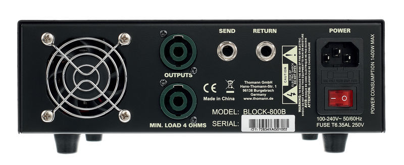

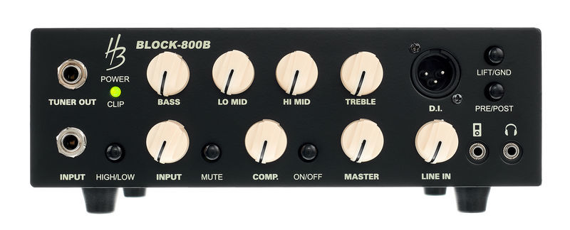

  20. KÜCHE
    KÜCHE Tun sie Senf drauf... [FSK 12 Uhr Mittags]
    Bassix:
    ß44.359
    :gruebel: Mal so´n büschn´rumgesponnen und vonne Box weg gedacht fiel mir das hier ein.
    Wenn es etwas mehr Leistung sein darf zum gleichen Neupreis, denn wäre der Block
    von Thomann auch recht interessant, um die HB Box mal ordentlich anzublasen und
    wenn du noch "Money back" auf den Markbass hast, könnte das evtl. ne Option sein.
    https://www.thomann.de/de/harley_benton_block_800b.htm?ref=search_prv_4
    Wie gesagt, kosten beide 299 Taler und das 700 Watt ICE Modul aus dem HB is nicht
    von schlechten Eltern. :great:
    Edit...
    Ändert aber nix an der Tatsache, dass die Box am Ende den Ton macht und "ungute"
    bzw. unpassende Boxen den besten Amps der Welt "alt" aussehen lassen können. ;-)
