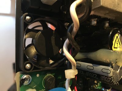

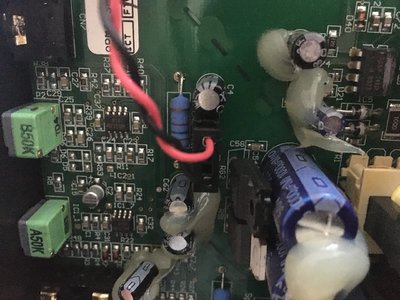

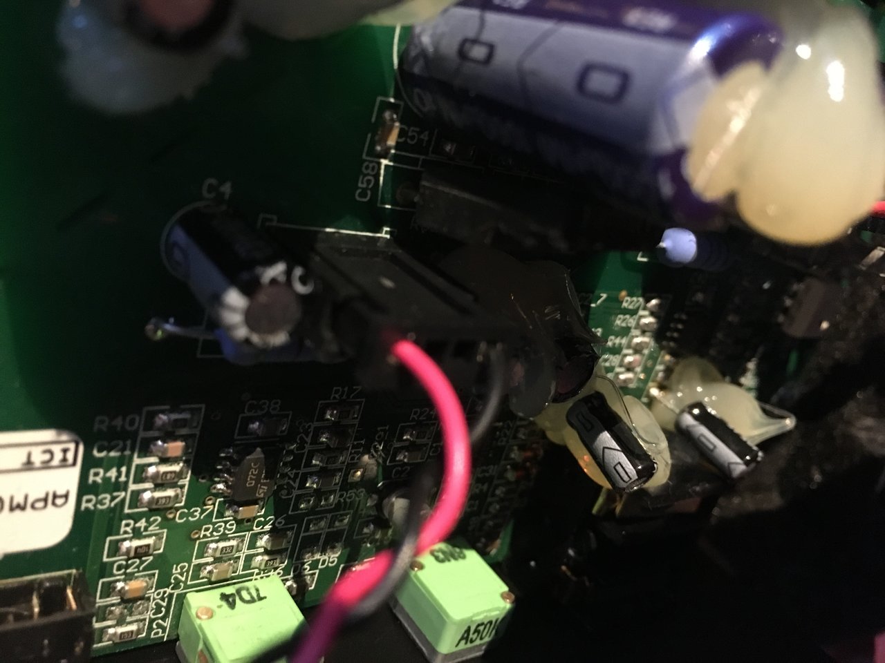

Danke!! Gibts da auch einen Lüfter, der gleich das passende Anschlusskabel hat? Der Lüfter im 601 ist Typ RDM4010S und hat 2 Anschusskabel, die über einen Stecker mit 4 Anschlüssen an die Platine gesteckt wird..
Kennt jemand ein direktes leises Austauschteil, das man einfach nur einschrauben und anstecken kann?

Einfach, aber funktional und sicher:
Man nehme vom alten Lüfter Stecker inkl Kabel, man entferne den Stecker vom neuen Lüfter, Litzen abisolieren (siehe Vorredner schwarz-schwarz und rot-rot), zusammenzwirbeln, verzwirbelte Ende verlöten und Schrupfschlauch drüber, am besten je verbundener Ader, dann nochmal gesamt, eventueller Kabelüberschuss mit Kabelbinder zusammenbinden, fertig.
Die Leitung vom Lüfter sollte natürlich keinem Kühlblech, Kühlrippen oder anderer Wärmequelle zu nahe kommen.
