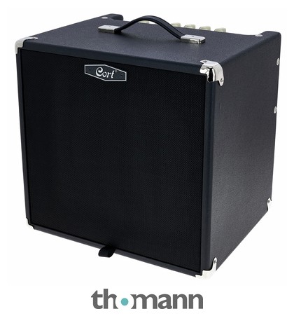

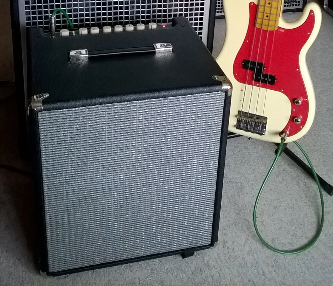

... Fender Rumble 100 und ... Markbass CMB 121... Warwick Sweet 15, aber der hat leider kein XLR Output.
Da gibt es nur eine Sache..... der XLR D.I. Out ist beim Fender Rumble 100
leider abhängig vom Master und für mich ein Konstruktionsfehler, aber egal,
weil ich persönlich eine externe D.I. benutze und die 10 kg Gewichtsklasse
ein gutes Argument war.
Wenn das egal wäre, denn würde ich statt des Rumble 100 den Cort CM150B
empfehlen, auch wenn der etwas schwerer ist und der XLR auch vom Master
beeinflusst wird.
Der ist m.M.n. baugleich mit dem von dir o.g. Markbass CMB 121 Black Line,
aber ca 100 € günstiger und ich nenne es Beschmu was Markbass da abzieht.
Den Rumble100 hab ich, wie gesagt, selbst und den Cort CM150B konnte ich
bei einem Bekannten testen... kann im "Endspurt" mehr als der Rumble 100.
Ansonsten bin ich mehr Fraktion Amp + Box/en.

Der Cort CMB 150 ist klasse. Ich hatte den vor gut zwei Jahren der Schulband geschenkt und mein Sohn spielt darüber Bass. Sowohl bei Openair als auch Indoor Veranstaltungen kommt da ein erwachsener Bass raus. Und der Preis ist heiß 🔥- beim Cort, nicht dem baugleichen Markbass.
