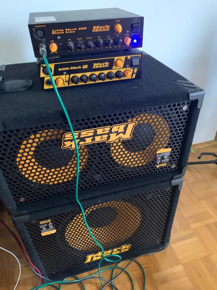

Liebe Bassisten-Kollegen,
Ich hatte jetzt bei 2 Auftritten mit meiner neuesten MARKBASS-Anlage (Little Mark III + Traveler 102P-8 Ohm ... neu bei T gekauft) Probleme, wo oft ein furchtbares Knarzen auftrat (manchmal ist das Geräusch komplett weg!).
Am Samstag habe ich mir die Zeit genommen und habe alle Möglichkeiten durchprobiert, um der Ursache des Geräusches auf den Grund zu gehen.
Es ist nicht das SPEAKON-Kabel wie vermutet, und auch nicht das Instrumentenkabel, denn diese wurden während dieser Tests ausgetauscht, sondern schlicht und einfach die 102-er Box.
Am Foto seht ihr die beiden Verstärker (Little Mark 250 und den Little Mark III), die jeweils mit der 15"-Box darunter einwandfrei funktionieren, jedoch die 2x10" immer diese Störungen (wie von einem kaputten Kabel!) verursacht.
Kann es sein, dass diese einen Serien-/Konstruktionsfehler haben?
Denn auch mit meiner 4-Ohm-Variante hatte ich vor 2 Jahren ähnliche Probleme und musste sie zum großen T zum Service einschicken.
Das war eigentlich der Grund dafür, warum ich mir damals den Little Mark III und die 8-Ohm 102-er Box neu angeschafft habe um derartige Probleme bei einem Gig zu vermeiden.

Danke Talisker, ich vermute ebenso solches! Es ist aber egal an welcher der beiden Buchsen auf der Rückseite man ansteckt!
Letztens sagte Thomann, die 4Ohm-Box hätte nichts gehabt (seit der Wartung bei T funktioniert sie aber ohne Probleme ... nur auf die Bühne wollte ich sie seither nicht mehr mitnehmen, nur mehr die neue 8 Ohm!).
Das scheint mir dann ein Serienfehler zu sein?!
Möglicherweise ist es eine Verbindung direkt am Lautsprecherchassis, die sind häufig auch gesteckt mit den aus der älteren KFZ-Technik bekannten Flachsteckern. Die sind dann gekrimpt, was auch eine Fehlerquelle sein kann. Oder ein Kabel hat einen Bruch (ist aber eher unwahrscheinlich).
Zur Fehlersuche würde ich ein Chassis rausschrauben, dann mit Konserve beschallen und mit der Hand an allen verfügbaren Strippen wackeln. Meistens kristallisiert sich dann schon der Fehler heraus.

Geben beide Speaker das komische Geräusch ab?
Bei welcher Lautstärke tritt es auf?
Na Gitter abschrauben uns Speaker ausbauen, da dürfte keine Garantie verloren gehen.
Sind nirgendwo versiegelte/ verlackte Schrauben dran.
Hast Du auch mal einen anderen Amp probiert?

Guten Morgen, das kann ich leider nicht lokalisieren.
Ja, wie am Foto ersichtlich, habe ich 2 Amps und unterschiedliche Kabel ausprobiert.

Ich spiele die 102P zumeist aufrecht, aber als ich alle Komponenten durchprobierte um dem Geräusch auf die Schliche zu kommen, spielte ich sie waagrecht auf der 151-er Box (wie am Foto ersichtlich!).
Es ist kein Vibrieren - das Geräusch muss etwas mit der Frequenzweiche zu tun haben, denn es hört sich an wie ein kaputtes Kabel, das in der Bewegung die Störungen verursacht (obwohl ich während dieser Aufnahme der mp3-Datei vollkommen ruhig am Sessel gesessen bin!).

ABER wie gesagt, mit dem 121-er Combo (genauso wie dem 151-er Combo im Proberaum) und der 151-er Box mit LM III gab es nie Probleme.

Keine Effekte in Verwendung, egal mit welchem Bass (meiner Squier & Fender) oder Markbass Verstärker (probierte LM III u. den LM 250) gespielt.
Egal- die Box wurde heute eingeschickt,
bin schon gespannt auf den Service-Bericht!
