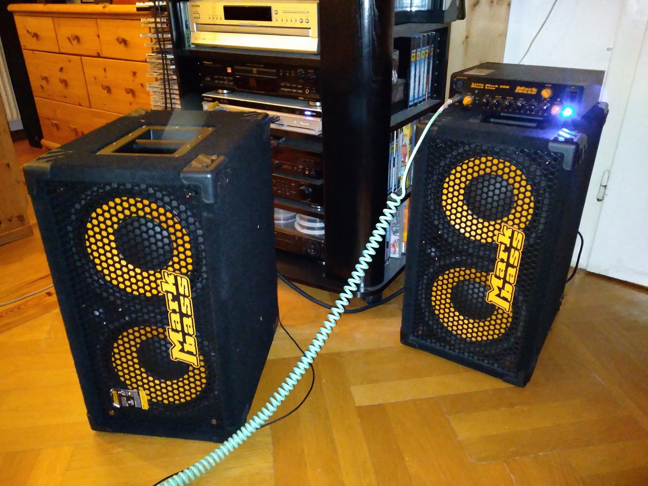

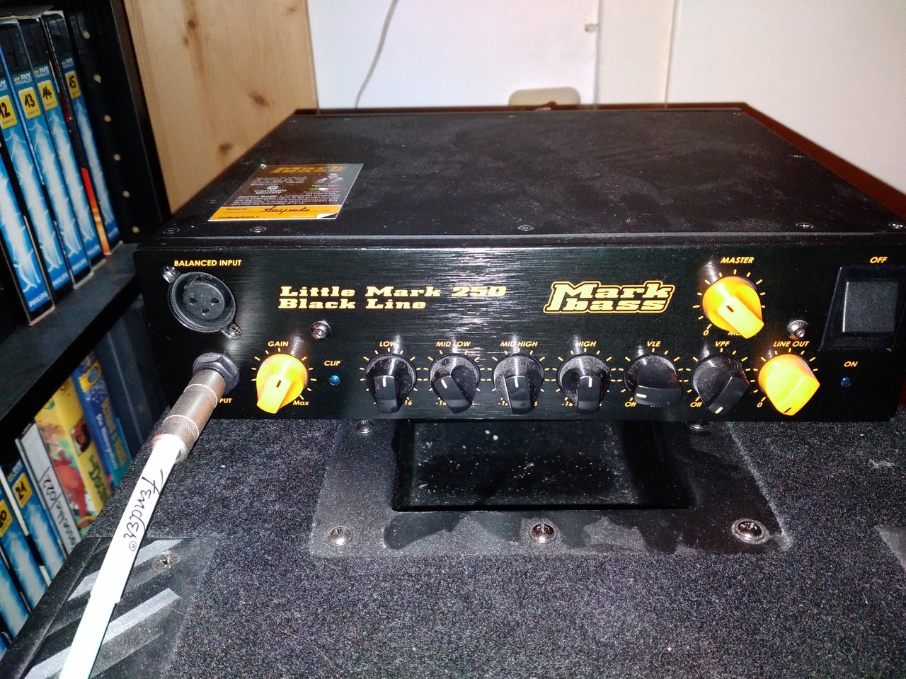

So, die Antwort lautete "... der Traveler 102P - 8Ohm B-Stock ausgiebig durch den Herstellerservice in einem Dauertest getestet wurde, der Fehler jedoch nicht reproduziert werden konnte."
Nun stöpselte ich heute einen Fender P-Bass am Little Mark 250 ein und verband diesen mit besagter Box ... und das Geknarze mit den Störgeräuschen ging munter von neuem los.
Fortsetzung folgt!

Ich hätt' ja auf den Amp getippt, wenn es die Box nicht ist (kalte Lötstelle und Betrieb auf vibrierender Box usw.), aber so wie ich das herauslese hast Du die Störgeschräusche ja auch beim LM III und dem Blackline an der Box, richtig? Dann könnte es ggfs sein, dass bei einem Speaker der 102P vielleicht die Zentrierung eines Speakers nicht stimmt und die Schwingspule kratzt. Beim Hinsenden hat sich der Speaker kurzfristg "berappelt", so dass die Techniker meinen, die Box wäre okay.

Der Verstärker ist es keinesfalls, denn egal welchen ich verbinde damit, sind die Störgeräusche vorhanden.
Wenn ich die 4 Ohm Box (daneben) anstöpsle, funktioniert alles wie es soll.

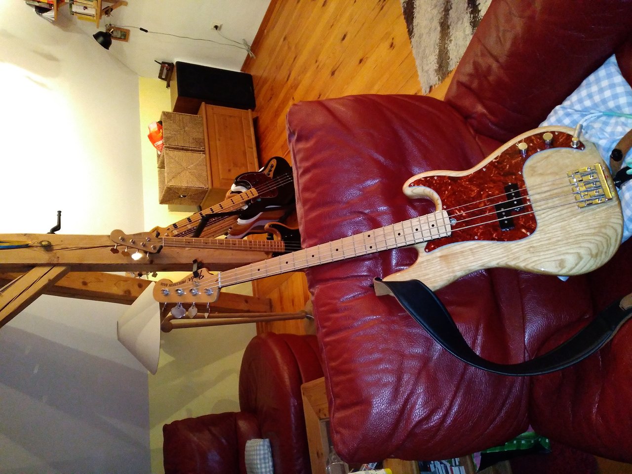

  • #35
Egal welcher Bass, welcher Verstärker, welche Instrumenten- und welche Boxenkabel verwendet wurden.
Da bleibt nichts mehr übrig! 🥸

Mir ist soeben aufgefallen, dass dieses arge Krächzen nur stehend passiert (also nicht waagrecht aufgestellt - aber es gibt ja sogar Combos von Markbass, die genauso fix verbaut sind!).
Jedenfalls scheint nur die obere Membran (siehe Pfeil!) davon betroffen zu sein und dabei rein optisch deutlich mehr Erregungen bzw. Hubbewegungen während des Störgeräusches zeigt als die untere:

  • #40
könnte also doch die Schwingspule sein. Man kann auch mal den Speaker um 180 Grad drehen und dann schauen, wie er sich dann verhält. Hatte damit schon mal (bei leichtem Kratzen allerdings) Erfolg, weil die Schwerkraft mit der Zeit die Schwingspule etwas "aus der Bahn" geworfen hat.
