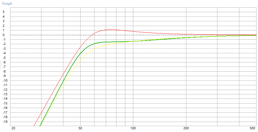

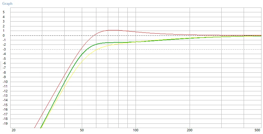

Ich bin mir bei der Tuningfrequenz der Box, wegen dem Bassreflexkanal, ja nach wie vor unsicher. Liegt die Resonazfrequenz des Kanals unter 55 Hz, dann würden der Oberton 15L400 und der EV DL15X in den Bässen schwächeln. Als Beispiel habe ich hier mal den Oberton (gelb), den EV (grün) und den Faital Pro 15PR400 (rot) mit einer Tuningfrequenz von 50 Hz dargestellt.
Mir ist es lieber die Box etwas stärker zu dämmen und so den Buckel bei 75 Hz etwas abzuflachen oder am Verstärker die Bässe herauszunehmen, als die Bässe permanent anheben zu müssen. Der Hans und Andere hatten hier gute Gründe für den Faital 15PR400 aufgeführt. Dem möchte ich jetzt mal vertrauen.

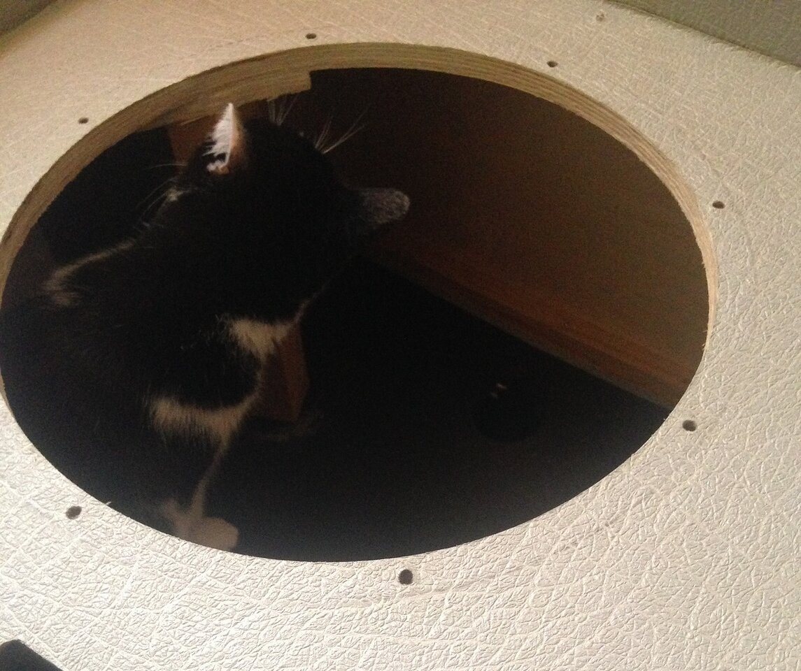

Ich habe es endlich geschafft den Lautsprecher einzubauen. Dabei hätte ich mir Arbeit ersparen können, wenn ich den Schallwandausschnitt gleich auf 356 mm gefräst hätte. Aber OK, das hätte bei mir auch nicht anders laufen können. Das Tolex auf der Schallwand habe ich letztlich einmal rundherum nachgeklebt. Was für eine Mistarbeit, aber dafür hat es sich fast gelohnt. Hier wird meine Arbeit am Schallwandausschnitt genauestens inspiziert:

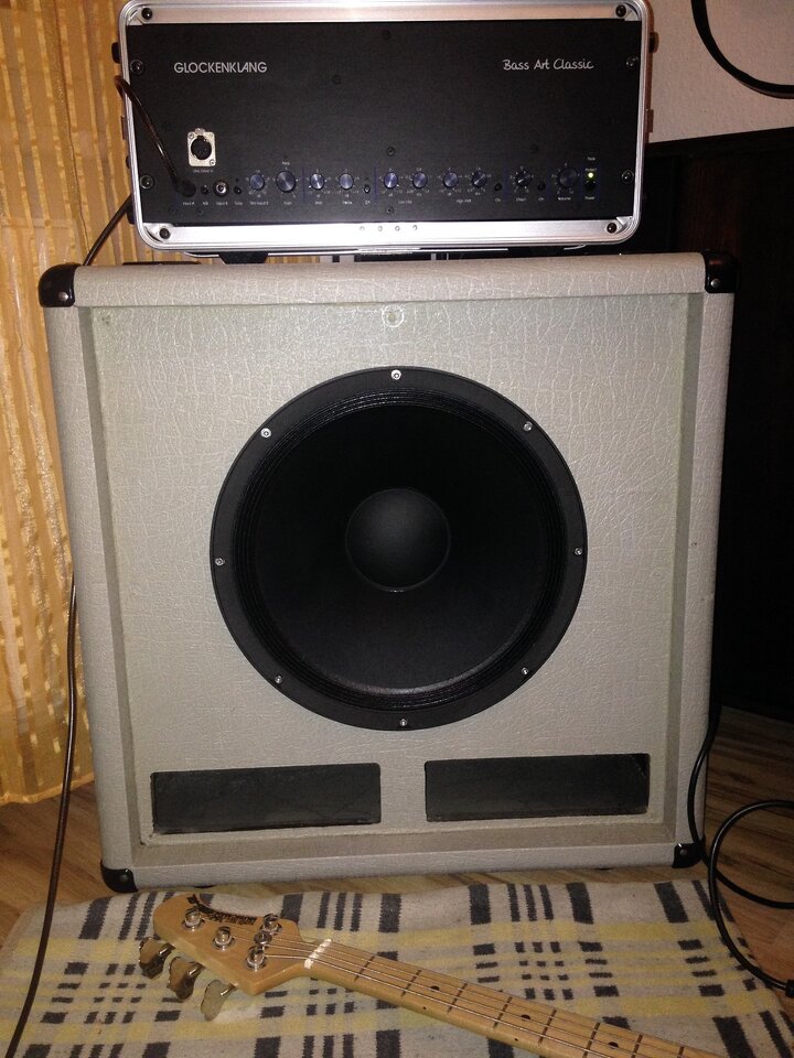

Beim ersten Test zuhause klang die Box vielversprechend, jedoch schien der Ton etwas harsch. Klar, wenn man in einem Meter Entfernung vor der Box sitzt und einen neuen Lautsprecher spielt. Die Tiefen waren da, jedoch noch etwas zurückhaltend. Insgesamt gefielen mir die Höhen jedoch sehr gut. Das hätte ich von einem 15er so nicht erwartet. Hier ein Bild meines Testaufbaus:
