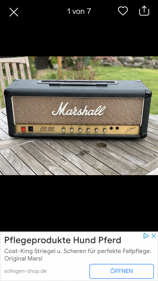

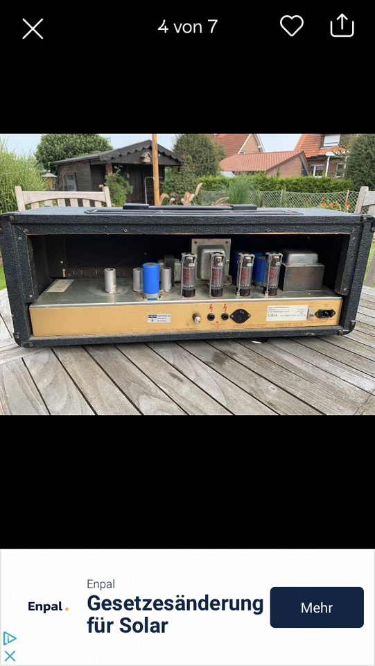

Ich habe mir gestern einen BJ1986er Marshall gegönnt.
Er ist bis auf die Röhrenabdeckung, das Lochblech, Original!
Der Erstkäufer hat laut Aussage meines Verkäufers bei Beyer Music ein Marshall-Upgrade einbauen lassen…

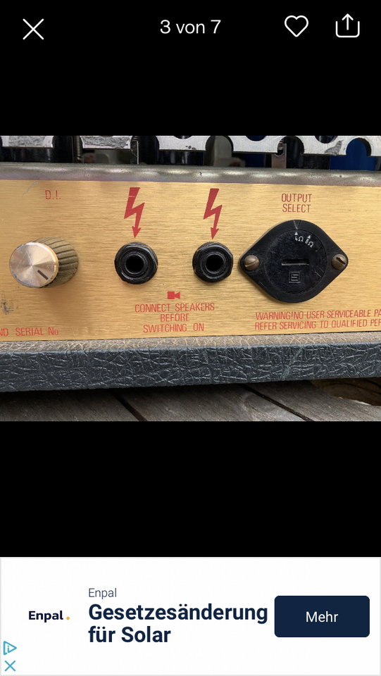

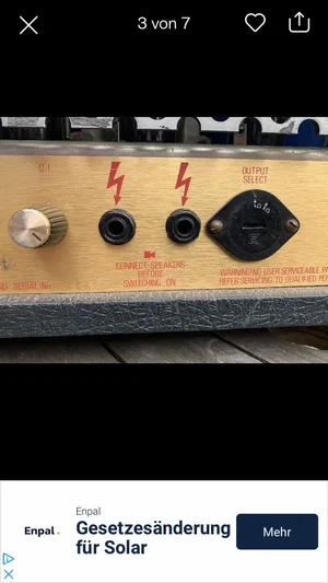

Ein Poti auf der Rückseite, dass die Endstufe entlastet, bzw. die ausgefahrene Endstufe simuliert, uuuund ein Reset-Button, zu dem mir der Verkäufer nichts sagen konnte…
Meine Frage nun: das Poti- ist das ein regelbarer powersoak!?

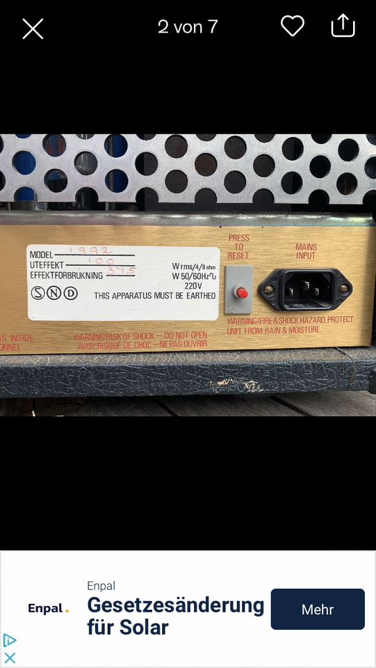

Der Reset-Button: Der Knopf ist rot…
Wenn ich den drücke- sind wir dann wieder auf dem Stand von 1986? Weltweit?

Reset-Button: laut Suche ein Kanadisches- skandinavisches Model mit einer Sicherung.
Reaktionen: zeppo3000 und Mad Jazz Morales
Zur Modifikation würde ich mal den Vorbesitzer oder besser den Modifizierer nach ner Beschreibung fragen!
Die Beschriftung 'D.I.' ist etwas irritierend...
Reaktionen: Mad Jazz Morales
Das Poti auf der Rückseite war in den 80ern ein beliebter Mod, um den Amp um ein Master-Vol zu erweitern. Die ursprünglichen JCM 800 für Gitarre hatten nämlich im Lead-Kanal erstmalig zwei Halbleiter-Dioden (Pfui, pfui, pfui), die für die Zerre sorgen sollten. Das mochte aber die Stamm-Klientel nicht so sehr und daher wurde der Verstärker um einen Master erweitert.
Ohne Master: Mehr Gain = mehr Zerre, aber auch mehr Schalldruck
Mit Master-Mod: Mehr Gain = mehr Zerre, aber Schalldruck über Master steuerbar.
Und NEIN, ein Master ist KEINE Powersoak weil: Gain wird in Treiberstufe (Vorstufenzerre) erzeugt.
Powersoak nimmt Leistung hinter der Endstufe weg und erlauft den Endstufenröhren in die Sättigung zu fahren, ohne dass die Ohren (Gitte) abfallen.
Beim Bass ist das unkritischer, ich würde mal sagen, dass 100 W keine Ohren killen. Der kleine Schalter müsste übrigens die Umgehung der Master-Schaltung sein.
EDIT: es IST ein Sicherungsautomat
Reaktionen: schepper, Mad Jazz Morales, cfortner und eine weitere Person
sehe gerade, dass du bei Beyers in Wattenscheid gekauft hast, in Duisburg können die (klick) den Amp wieder zuverlässig in den Urzustand versetzen. Unser Gitter war mit seinem JMP 1959 mit dem gleichen Problem da...

Der rote "Circuit Breaker" ist die übliche nordamerikanische Alternative zu Schmelzsicherungen bei Amps, das hörte aber Ende der 80er auch in der Breite auf. Bitte checken lassen - der Automat müsste an die 230-240 Volt Netzspannung unseres Netzes angepasst sein und nicht an die 117 Volt des US-Netzes!! Und da die Dinger oft zickig sind, besser raus und "ordentliche" Sicherungen rein - ich hatte mal einen alten Randall-Bassamp, der den Breaker im Schnitt alle 2 Stunden mal rauswarf ... nervig!
Diese angeblichen "Power-Soak"/"Master-Volume"-Schaltungen bei alten Marshalls sind IMMER von einem Techniker zu checken - da wurde in den Amp-Frickler Hinterhöfen der 90er viel, viel Unfug gemacht und grundlegende Sicherheitsstandards ignoriert!
Mir schwant bei der Platzierung dieses "Wunder-Potis" am alten D.I.-Ausgang da auch nichts Gutes ... und Sinn macht es bei einem 50er Top für Bass nullkommagarnicht!!!
Hatte vor Jahren mal einen Gig mit einem solchen 1992-Top über zwei 4x10er Craaft-Boxen - heissa!! :w00t:

Das Ding ist verbastelt und sollte in den Ursprungszustand zurückversetzt werden!
Das machen!
