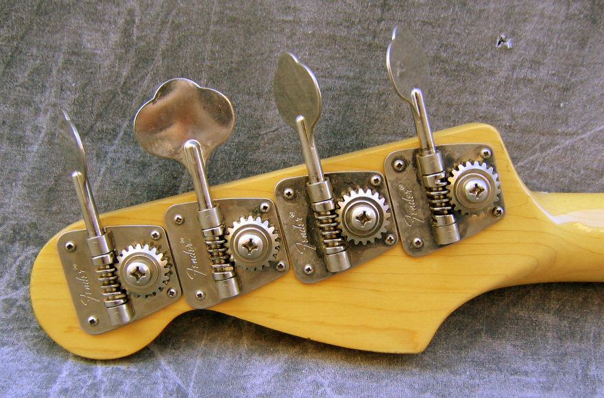

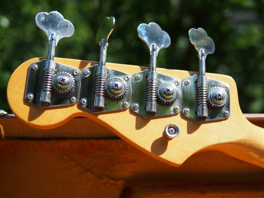

Die Fender Vintage reverse mit den 6 Ecken an der Grundplatte und Clover leaves...einfach.

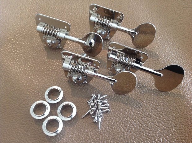

Falls du nichts dagegen hast daß sich der bass angenehm leichter anfühlt, würde ich bei der gelegenheit gleich die Hipshot Ultralight montieren
http://store.hipshotproducts.com/cart.php?m=product_detail&p=108
Du hast dann "nur" ca 200g weniger gewicht am headstock, aber durch den deutlich geringeren zug an der schulter (hebelwirkung) fühlt es sich an wie wenn der bass 1kg leichter wäre.
Und der hals 'taucht' tatsächlich auf.
