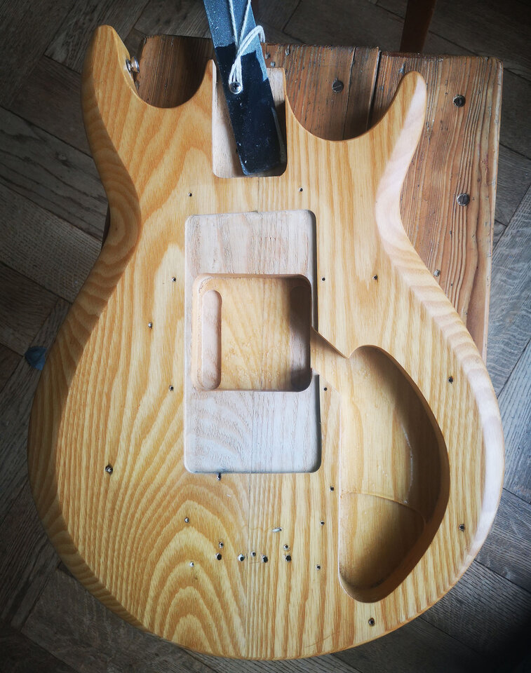

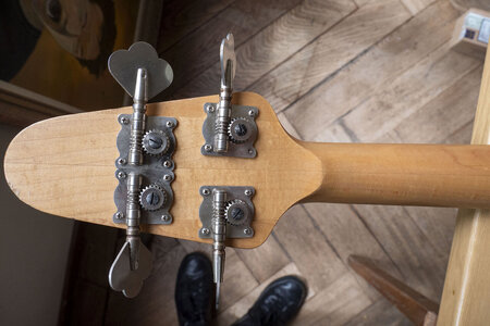

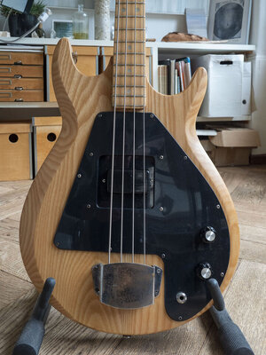

vor kurzem habe ich in netz günstig eine grabber kopie von melody erstanden.
der zustand war bemitleidenswert..
es handelt sich um eine kopie des gibson grabber der italienischen firma "melody".
er wurde ende 1970er oder anfang 1980er in recanati, italien gebaut. melody war assoziiert mit der euch vielleicht bekannten marke eko-guitars. wie ich verschiedenen youtube videos entnehmen konnte, haben sich die italienischen instrumentebauer ziemlich mutig an das vorbild angelehnt.
als besonderheit hat dieser bass ein pickup, das durch eine gleitvorrichtung verschiebbar ist, was verschiedene klangmöglichkeiten ermöglicht. historisch gesehen war der grabber eine antwort von gibson auf die popularität des fender p-bass – also eine kostengünstige bass-variante mit nur einem pickup, in diesem fall ein humbucker.
diese bässe sind sehr selten, auch aus japan gibt es nur sehr wenige grabber-kopien. die originale von gibson sind in europa beinahe nicht auffindbar - in den usa schon eher; und falls sie mal verkauft werden, dann zu fantasiepreisen.
der hals ist ein ziemlicher prügel. die sattelbreite beträgt 43mm, bei einer dicke von 24mm am 1. bund. die halsdicke bleibt über den ganzen hals ziemlich konstant. der hals weitet sich gegen den fuss aber nicht so weit aus, wie bei einem fender bass. am halsfuss beträgt die breite nur 59mm. man kann sich an einen solchen hals sicher gewöhnen, aber er ist in etwa schon die absolute antithese zu einem ibanez SR-hals.

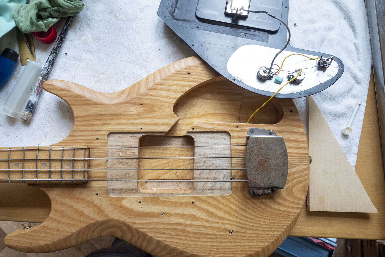

ich selber habe den bass hauptsächlich gekauft, um ihn zu restaurieren. das war mit einem gewissen risiko verbunden, da es nicht abzusehen war, ob die substanz überhaupt noch eine sinnvolle restauration zulässt. blöderweise habe ich den restaurationsprozess nicht fotografisch dokumentiert.
der bass war in sehr schlechtem zustand, offenbar war der bass lange in einer warmen und wohl teilweise feuchten umgebung gelagert, weshalb der leim sich augeweicht hatte und der korpus auch eine leichte schwindung erlitt. das liess sich jedoch richten. die leimfuge des zweiteiligen korpus war sehr spröde und ist aufgebrochen, als ich ein bisschen dran gewackelt habe. also musste zuerst der alte leim abgekratzt und dann der korpus mit titebond neu verleimt werden. ich musste anschliessend den lack an der leimfuge abschleifen. darauf habe habe ich eine schicht hartöl aufgetragen. Der korpus sieht nun gut aus. die reparatur ist nur erkennbar, wenn man davon kenntnis hat. die fuge ist leicht angedunkelt, jedoch komplett geschlossen. auch die leimfuge im zweiteiligen hals hatte einen spalt und musste gereinigt und neu geleimt werden.
die bundierung war generell gesund. ein paar bünde hatten jedoch überstand und mussten neu abgerichtet und gekrönt werden. allerdings hat sich im verlauf gezeigt, dass der hals durch die schlechte lagerung eine leichte rampe entwickelt hatte. Die bünde ab dem 14. mussten deshalb alle tiefer gelegt werden. es bleibt jedoch noch genügend reserve für weitere fretjobs. ich musste jedoch ein shim einsetzen um die saitenlage und intonation besser einstellen zu können.

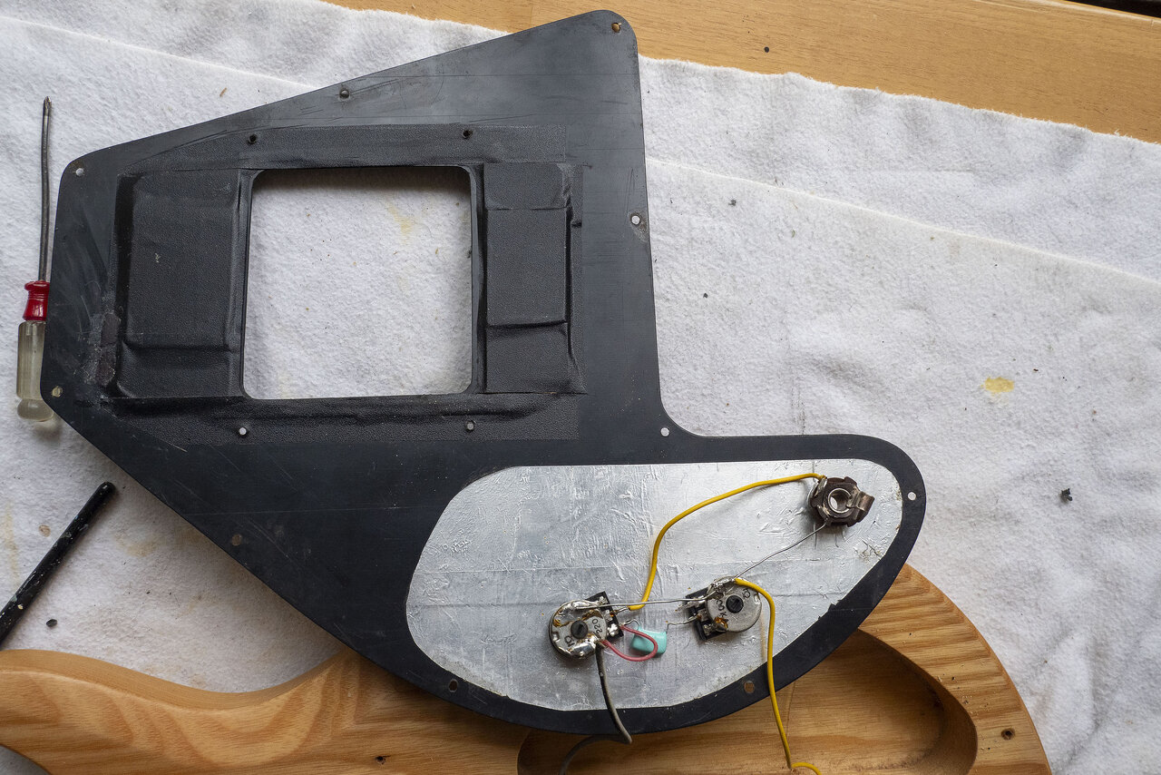

der gleitschlitten für das pickup liess sich zuerst nicht mehr bewegen, das konnte ich jedoch durch schleifen an der fräsung und der halteplatte reparieren.

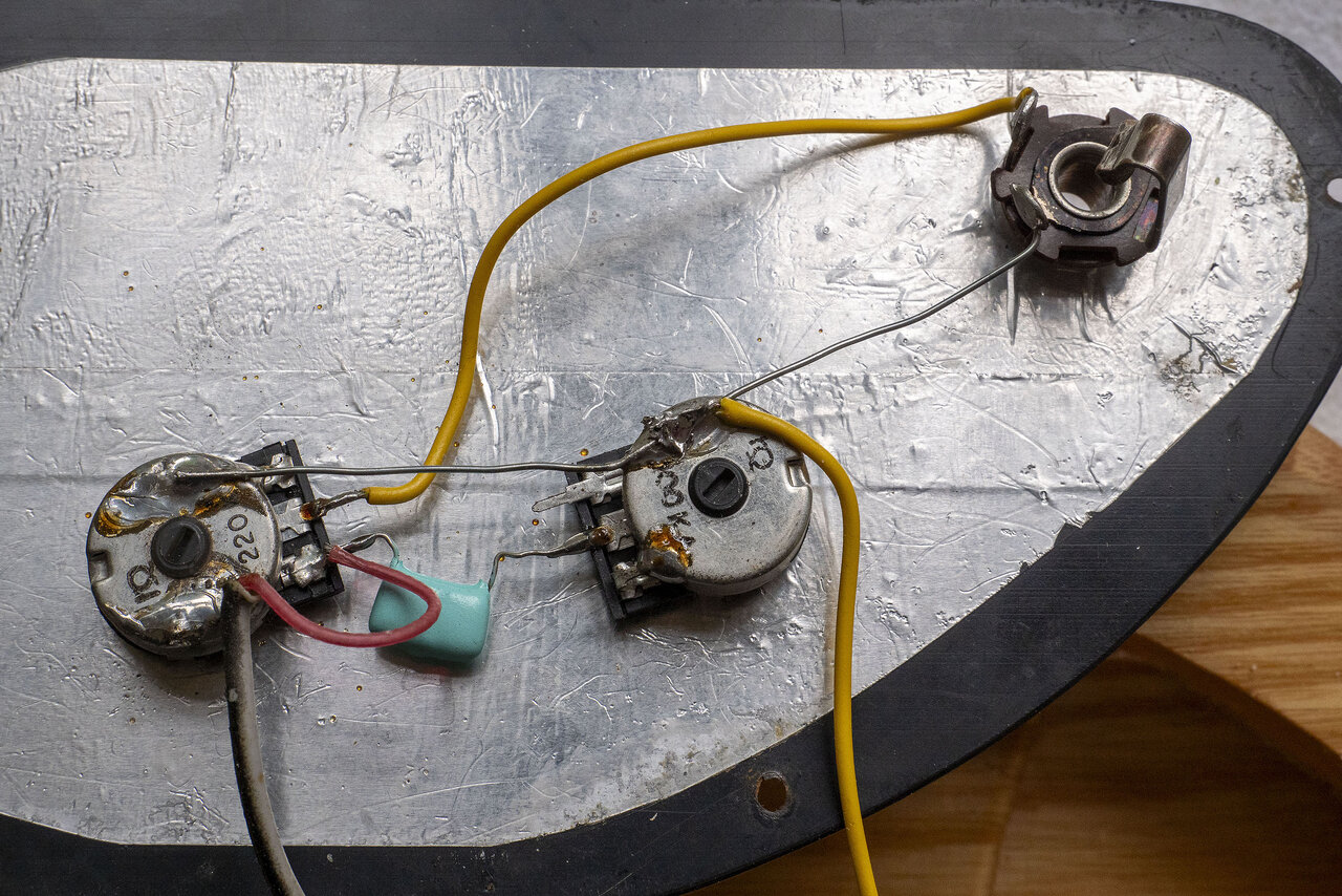

erstaunlicherweise war die elektronik und das pickup trotz der feuchtigkeit noch voll funktionsfähig. Die poties kratzten jedoch stark. Als ich diese mit kontaktreiniger gespült habe, mutierte das volumenpoti jedoch zum ein-aus-schalter, also musste ich es leider ersetzen.

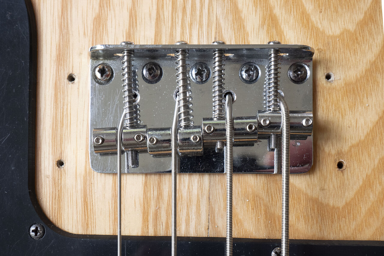

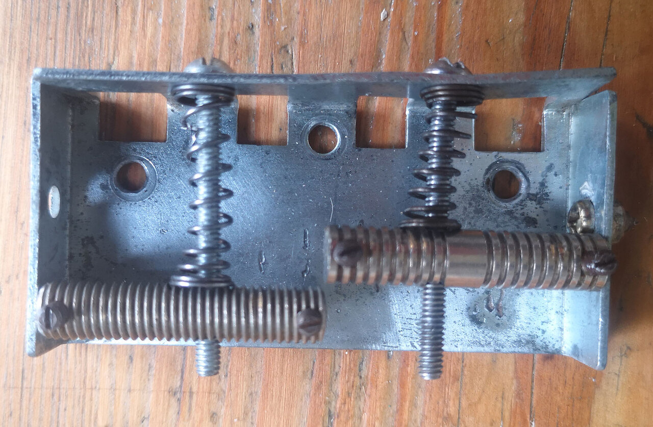

jetzt zur brücke: als einziger unterschied zum original ist sie von ziemlich minderwertiger qualität. sie besteht aus einem gebogenen blech und hat nur zwei saitenreiter. das heisst, die intonation kann nur rudimentär eingestellt werden. zusätzlich war sie stark korrodiert. ich habe sie trotzdem gereinigt und wieder zum funktionieren gebracht. auch wenn mir bewusst ist, dass originalität bei vintageinstrumenten durchaus wichtig ist, habe ich mich entschieden, die brücke zu ersetzen. Ich habe dafür einen fender-style blechwinkel gewählt, der noch bei mir rumlag. jedoch wollte ich die ursprüngliche string-through-body besaitung erhalten. Deshalb habe ich den blechwinkel durchbohrt – unter einhaltung der bereits vorhandenen saitendurchführungen. Leider stimmte der abstand nicht genau, aber ich denke, die funktionalität ist gewährt.
ich habe vor ein paar tagen den bass zusammenmontiert und konnte erstmals hören, wie er so tönt. eine echte rocksau mit viel charakter ist das. sicher sehr druckvoll mit plek gespielt. mit dem shim ist die saitenlage ist sehr spielbar und angenehm bei 2,25mm am 12 bund.
Für diese anwendungsbereiche habe ich jedoch bereits meinen geliebten und oft gespielten Ibanez blazer. deshalb wird mich dieses interessante instrument wieder verlassen.

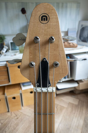

Ich wartete nun nun ein paar tage ab, um zu sehen, wie sich die konstruktion unter spannung verhält. das trussrod funktioniert jedenfalls.
die brückenabdeckung ist ziemlich angelaufen. kann man für den vintagelook so lassen oder bei gelegenheit neu verchromen lassen.
Hat wieder mal viel spass gemacht, so ein altes instrument auf vordermann zu bringen.

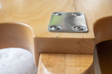

Hey @hui, ein sehr schönes Projekt mal wieder! Da hat der Grabber aber Glück gehabt, dass Du ihn gefunden hast. Wie hast Du denn Druck auf die Leimfugen beim Hals und Body bekommen?
Oder war das Titebond Sekundenkleber und du hast „nur“ händisch gedrückt?
Auf alle Fälle: Mal wieder größten Respekt für Deine liebevolle Arbeit!
Reaktionen: hui
  • #13
buongiorno @ElectricMorus, danke.

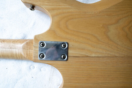

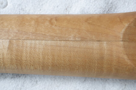

beim body ist die leimfuge gefaltet, wie man auf diesem bild erkennt:
dadurch haben sich die beiden teile automatisch plan ausgerichtet.
nach dem abkratzen des alten leims habe ich beidseitig viel titebond aufgetragen.
anschliessend bei der höchsten ausbuchtung der hörner, bei der höchsten ausbuchtung des "bauches" und an der tiefsten stelle der einbuchtungen jeweils auf beiden seiten ein schaumstoffpad, darauf eine kleine lederbestückte leiste gelegt und dann mit einer grossen Schraubzwinge angezogen.
den squeeze-out habe ich dann sofort mit einem feuchten tuch entfernt und den korpus 24 stunden ruhen lassen.
bei der fuge hatte es am rand leichte absplitterungen des lacks. diese habe ich mit dünnflüssigem sekundenkleber gefüllt und plangeschliffen.
danach die abgeschliffenen stellen mit etwas hartöl einmassiert und später etwas poliert.
man sieht da keinen unterschied zwischen PU-Lack und hartöl. ehrlich gesagt weiss ich natürlich nicht, wie das in 10 jahren aussehen wird.
beim hals war die fuge nur leicht geöffnet.
ich habe diese mit einem skalpell herausgeputzt und mit einem feinen pinsel die reste herausgewischt.
danach habe ich etwas titebond leicht mit wasser verdünnt und mit einem saugnapf in die fuge gepresst.
darauf wieder die gleiche methode zum zwingen mit schaumpads und lederbesetzten leisten. hat jedenfalls viel squeeze-out gegeben, weshalb ich annehme, dass die verleimung funktioniert....

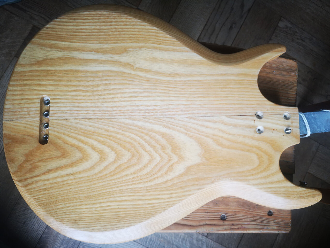

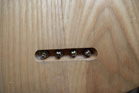

Ich hab jetzt nicht den ganzen vielen Text gelesen…
was für ein Holz ist denn der Korpus?
Ich hatte da bei meinem eine Vermutung… bin aber nicht sicher
Reaktionen: hui
  • #15
ich bin auch nicht sicher. im netz habe ich verschiedentlich erle gelesen. ich glaube aber eher, dass das ahorn ist - das habe ich an anderen orten gelesen.
bei Gibson gab es beides. ich glaube es war maple für die natural-lackierung und erle für die dunkeln und deckenden lackierungen. das ist jedoch lediglich eine mischung aus halbwissen und gesundem meschenverstand.
vielleicht kann sich ja ein holzfachmann mal die maserung ansehen und uns aufklären, z.b. @ bassilisk....
Reaktionen: Chuck
  • #16
Für mich sieht das sehr nach Esche aus. Aber ich habe hier einen Sire, dessen Body sah auf den Fotos auch sicher nach Esche aus, aber es ist Erle :ugly: .
Reaktionen: hui
  • #17
ich glaub ich fahr mal nach recanati und frage den, der den body 1979 gesägt hat. 🤪
Reaktionen: Chuck, bassmansemi und ElectricMorus
  • #18
Mein Verdacht geht in Richtung Nadelholz - also Fichte oder Kiefer oder sowas…
Meiner damals war in der unlackierten Halstasche recht weich und das Gewicht hab ich auch geringer in Erinnerung als es für Esche, Erle oder Ahorn üblich wäre.
Reaktionen: hui
  • #19
für nadelholz sind mir die fasern nicht lange genug. scheint mir nicht unbedingt etwas schnellwüchsiges zu sein. das bodyholz ist bei meinem auch nicht auffallend weich. es sind auch nirgends die sonst typischen "astlöcher" à la ikeakommode zu sehen.
