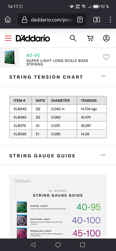

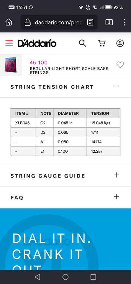

Ich denke, das dass Vorhaben schwierig wird. Von der D Addario Seite geklaut.
Oben 30", 45-100
Unten 34", 40-095
