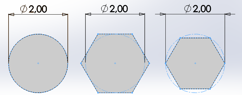

Geometrische Querschnitte im Vergleich:
Rund: 3.1416mm²
Hex-Innenkreis: 3.4641mm²
Heex-Außenkreis: 2.5981mm²
Die Frage, die sich mir hier stellt, ist, ob eine Saite für einen bestimmten Ton (zB 440 HZ)
a.) eine bestimmte Spannung
oder
b.) eine bestimmte Dehnung beötigt?
Bei Annahme a.) wäre das Material egal, da N = F / A !
Bei Annahme b.) wäre die Materialkomponente E-Modol enthalten delta_e = N / E
  • #42
Rund: 3.1416mm²
oder
