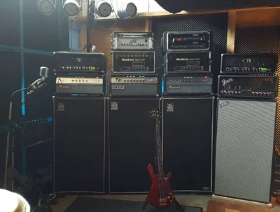

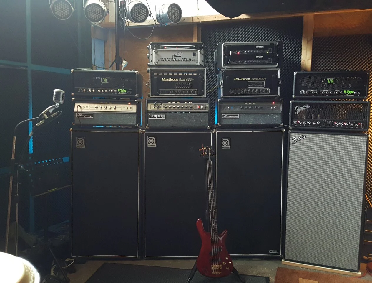

also ich habe in meinen zwei Mesa 400+ jeweils Streamer.webp 12 KT88 Röhren drinnen und bin sehr zufrieden
Reaktionen: claudio
  • #17
Mal abgesehen davon, dass der Thread schon ziemlich faulig riecht, sind 12x KT88 natürlich der völlige Overkill, wenn eigentlich nur 6L6 oder EL34 benötigt werden. Mehr Leistung holt man damit nicht raus. Dazu müsste auch das Netzteil und der Ausgangsübertrager verändert werden. Die KT88 laufen im Mesa 400+ eben unterhalb ihrer Leistungsgrenze, was sich wiederum positiv auf die Lebensdauer der Röhren auswirken dürfte.
