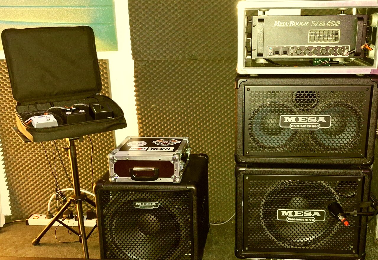

  • #4.525
Der Amp bleibt ja stumpf im Proberaum....aber ich wollte mich auf die Worldtour vorbereitet wissen 😜
Mein Live-Mesa ist der M3 im normalen THON Case....
Reaktionen: RAVEN, bassmaxxe und OliB.
  • #4.527
Mein kleiner MESA...
Reaktionen: DeBone, RAVEN und OliB.
  • #4.530
Selbst so gebaut? oder ne Sonderanfertigung?
Extra bei THON so bestellt...
