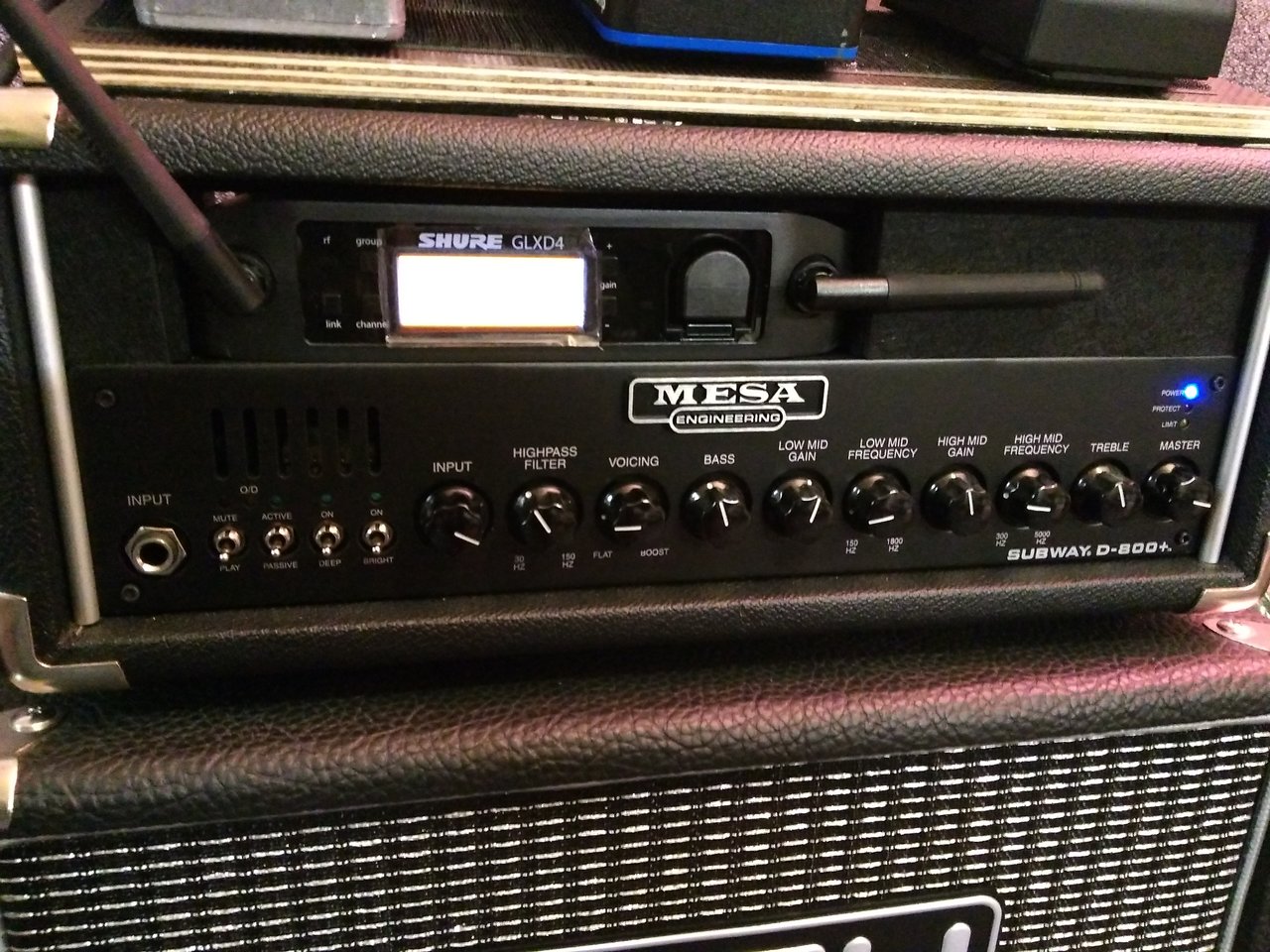

Hallo,
mir ist dieses Surren jetzt zum ersten mal so richtig aufgefallen. Ich habe den Verstärker seit ca. einem halben Jahr und bin mir ehrlich gesagt nicht sicher, ob mir das bisher nicht aufgefallen ist oder es erst neuerdings surrt. Man hört es auch über den Kopfhörerausgang.
Man muss schon relativ laut aufdrehen, damit man es so deutlich hört. Man hört es aber auch bei "normaler" Lautstärke.
Denkt ihr das ist normal? Vllt. kann das mal jemand testen, der ebenfalls diesen Amp hat?
Viele Grüße
Jens
Achso, ja, hab ich vergessen zu schreiben: hab schon alle anderen Verbraucher vom Netz genommen, das Licht aus gemacht und den Amp auch an einem ganz anderen Ort getestet. Immer das gleiche.
Vg
Wenn du wirklich sicher bist, dass auch dein Handy aus ist und du andere Einstreuung von außen ausschließen kannst, dann liegt ein Fehler im Gerät vor (evtl. Netzteil). Ab zum Doc…
Weißt du, ein Techniker kann sich zum Bsp. die Versorgungsspannungen genau ankucken und evtl. HF beheben…
Hoerst Du das surren bei typischen Spiellautstärken?
Ich bezweifle nämlich, dass Du den Master in der Praxis jemals auf 15:00 haben wirst.
Interessanterweise geht das surren im Mute zustand weg, oder?
Ich habe das bei meinem auch vorhin im Proberaum getestet. Input und Master auf fast Rechtsanschlag und man hört nur ein harmloses Rauschen.
Bei deinem klingt es echt nicht gut.
Ich denke, deiner muss mal überprüft werden.
