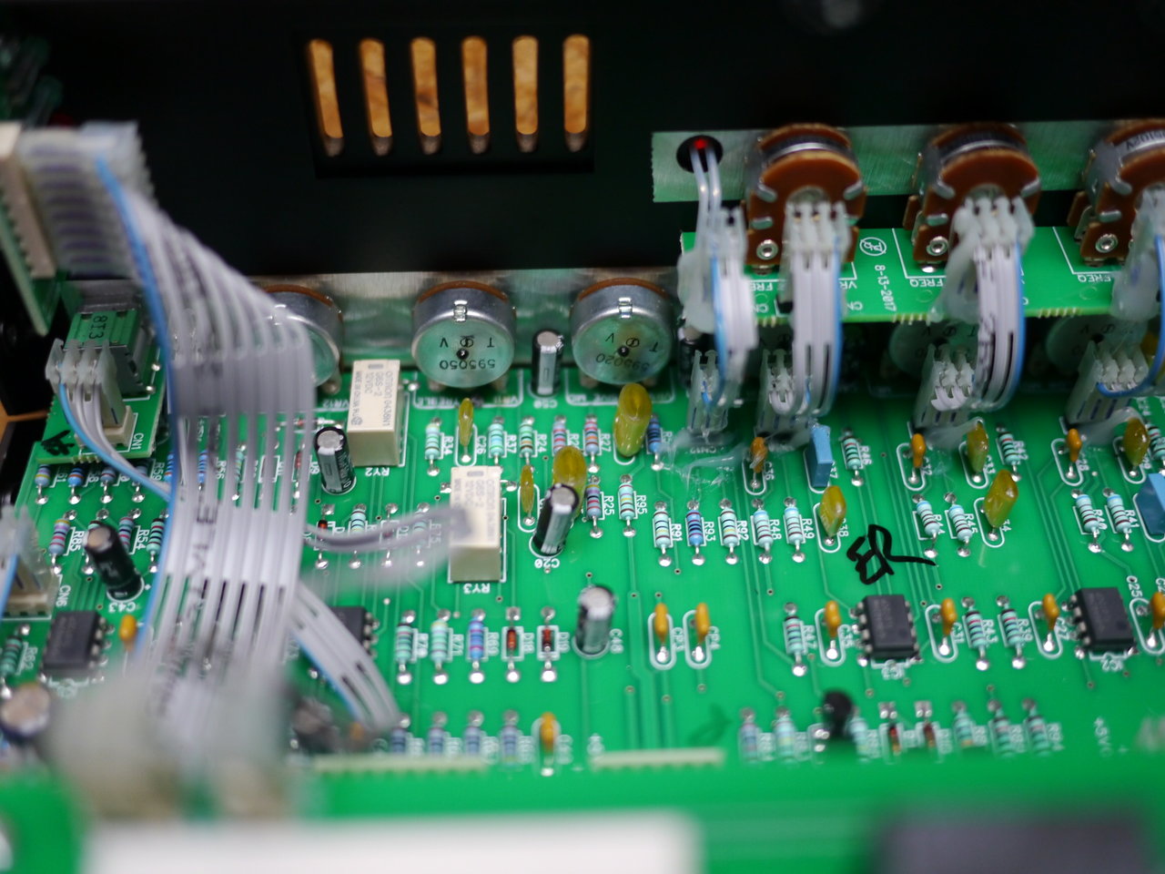

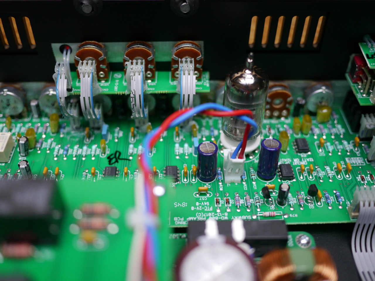

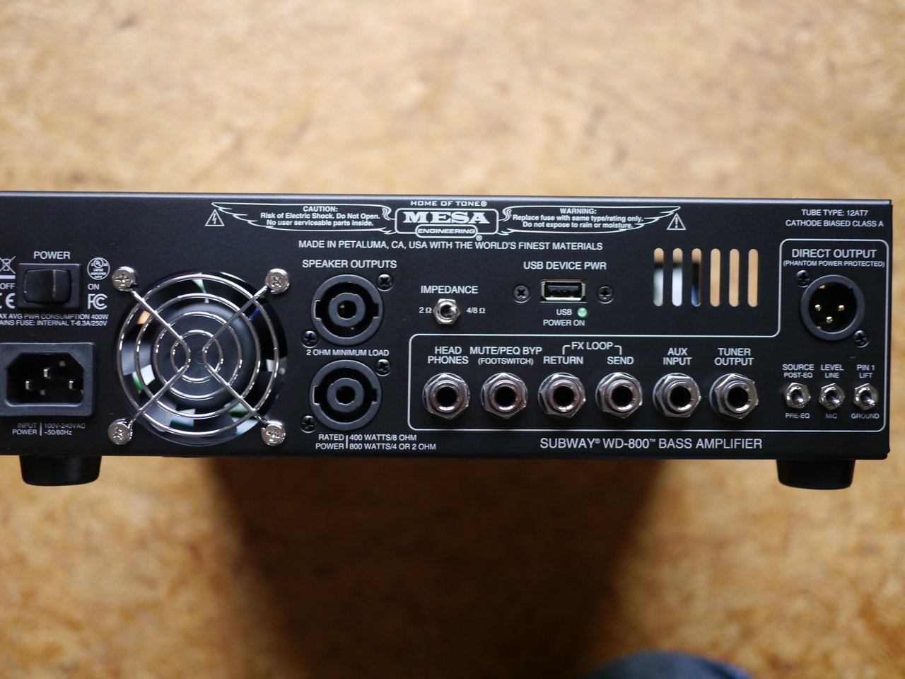

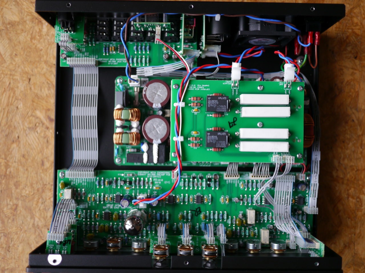

Ich habe meinen WD800 jetzt ein paar Tage. Zeit die Kiste mal auf zu schrauben:
meine fotografischen Fähigkeiten sind nicht die Besten, aber ich denke man kann sehen, dass die Amis recht ordentlich gearbeitet haben.

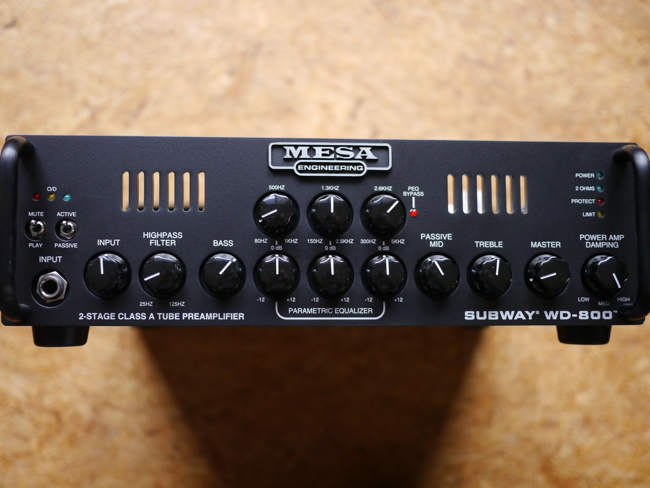

Nun, wie klingt die Kiste? Er hört sich in meinen Ohren charaktervoller, oder besser gesagt "färbender" an als beispielsweise ein Glockenklang Amp.
Viele Regler. Viele Möglichkeiten den Ton kräftig zu verbiegen, oder zu versauen. Der parametrische EQ ist schon mit Fingerspitzengefühl zu benutzen.
Mir genügt erst mal die klassische Regelung Bässe/Höhen und die gute alte passive Mittenregelung, wo man schon auf Nullstellung einen schönen Klang zur Verfügung hat. Reist man die Vorstufe ordentlich auf fängt er auch gut an zu zerren, aber nicht zu heftig. Zerre ist nicht so mein Ding. In Verbindung mit dem regelbaren Dämpfungselement kommt der Sound einem Röhrenverstärker schon sehr nahe. Man hat den Eindruck auf Stellung low komprimiert die Box, zu mindestens bei höherer Lautstärke.
Hervorragend ist natürlich der Highpassfilter (eingebauter "Vong"), der mir schon am D800 sehr gut gefällt.
Im Vergleich zum D800 erscheint mir der WD irgendwie klarer, direkter in den Mitten. Er ist vom Grundcharakter näher an meinem Mesa M3 (eine echte Rocksau), jedoch mit mehr Variationsmöglichkeiten. Auch ganz leicht angezerrt, gefällt mir der WD besser als der M3.

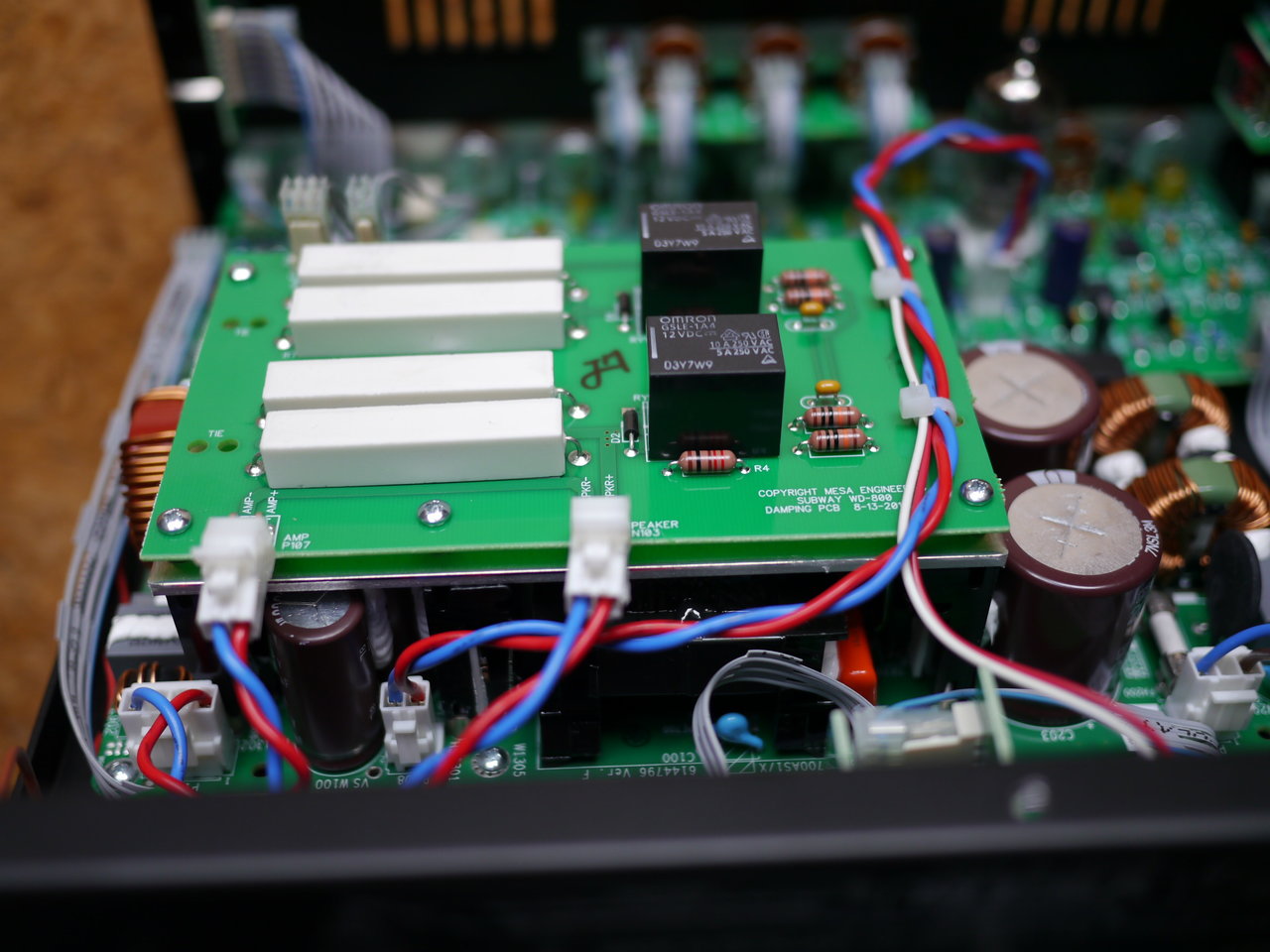

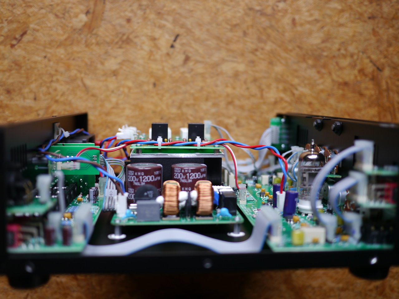

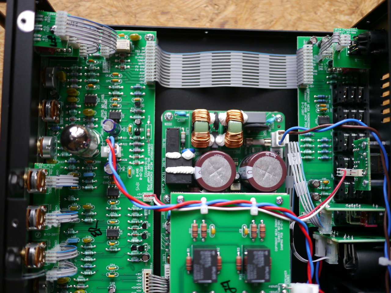

Ich bin einigermaßen erstaunt, dass da alles THT ist. Ich kann mir nicht vorstellen, dass das billiger oder gar besser wäre als SMT. Und außerdem könnte man mit SMT das Gehäuse einiges kleiner machen.
Das mit den Lüftern ist mir ein ewiges Rätsel. Es geht leise, aber manche Hersteller sind offensichtlich taub.
In der Firma, wo ich arbeite, haben wir Messgeräte, die einen Mittelklassewagen kosten, mit unterirdischen Lüftern, die entspanntes Arbeiten unmöglich machen.

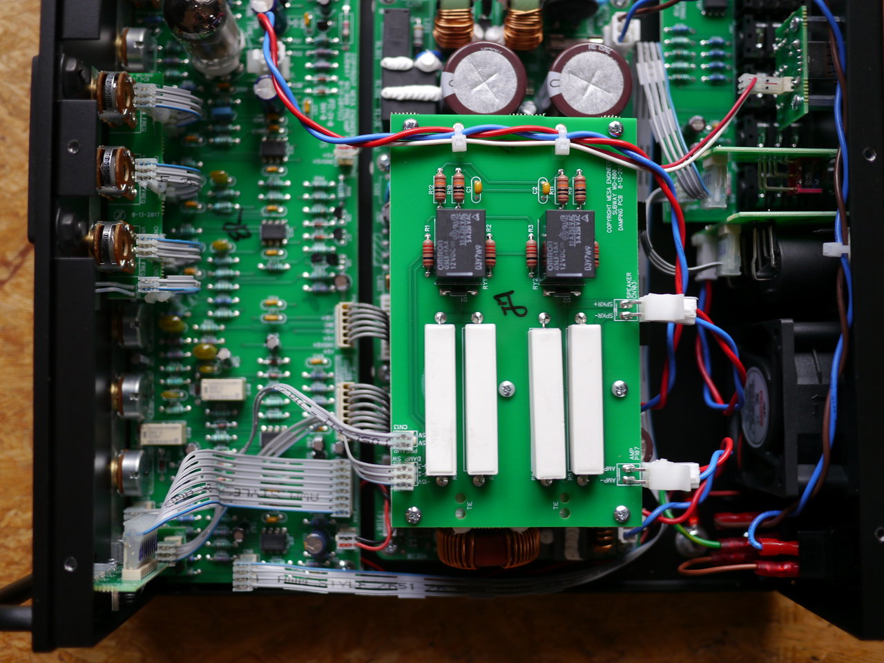

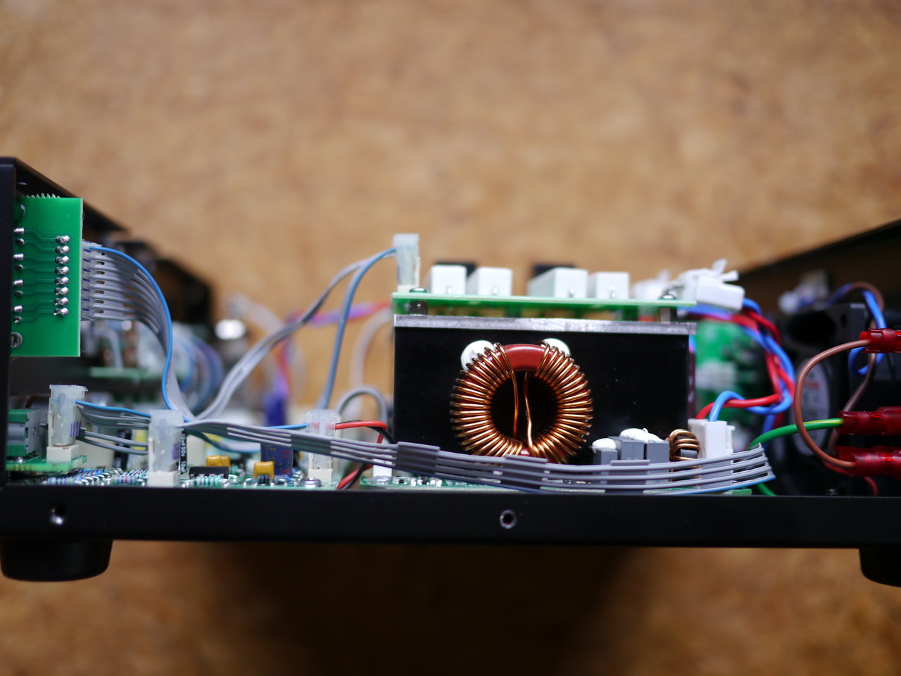

Was mich da an dem Innenleben so ein bisschen abschreckt... Das Kühlkonzept als solches...
EIn recht kleines Kühlblech und da drauf dann auch noch die "Damping-Schaltung"mit ihren dicken Lastwiderständen, direkt da, wo das IcePower-Modul auch warm wird.
Der kleine HB 800B von Thomann hat ja die gleiche Endstufe, aber mit deutlich mehr Kühlblech drauf, das zudem noch die Preamp-Elektronik ein bisschen vor EInstreuungen schützt. Der Lüfter in diesem Billigheimer ist werkseitig schon sehr leise und recht schlau geregelt.
Die Damping-Schaltung ist ja echt witzig :-)
Statt eines schlauen Systems wie einer Stromgegenkopplung, die Helmut Lemme schon in den 80ern mal gestrickt hat hat, werden hier lediglich Vorwiderstände in die Lautsprecherleitungen per Relais reingeschaltet.
Das wäre ja dann noch einmal eine schöne Heizplatte.. direkt auf der Endstufe... Vom Prinzip her könnte sich ein Anwender auch einen Drehwiderstand mit 10 Ohm und reichlich Watt besorgen und ihn einfach in Serie zum Speaker schalten. Dann habe ich den Effekt stufenlos von tight bis very lush :-)...
Kann aber auch täuschen.. da bräuchte ich mal mehr Detailsbilder von diesem Damping-Board, auch von der Rückseite.
