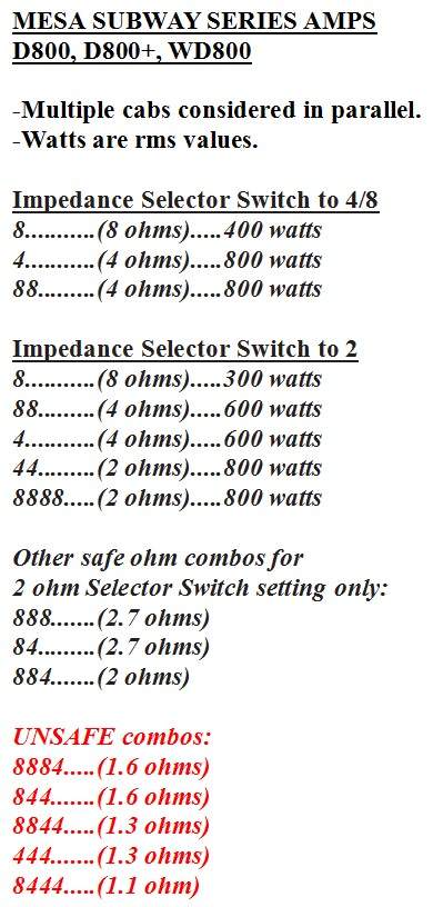

Kennt sich jemand aus was die Endstufe an Leistung ausspuckt wenn sie im 2Ohm Betrieb ist? 800Watt bei 2Ohm ist klar, aber wie schaut es dann bei 4 und 8 Ohm Boxen aus?
  • #31
4 Ohm 800W
8 Ohm 400W
...lt. Manual...
  • #32
Das gilt nur im 4-Ohm -Betrieb.
Bei Zwei Ohm-Modus sind es 400W an 4 Ohm und 200W an 8 Ohm. Die maximale Ausgangsspannung wird um 3dB reduziert.
Reaktionen: xroads und jfkdhj89
  • #33
4 Ohm 800W
8 Ohm 400W
...lt. Manual...
Reaktionen: garotti und Funbasser
  • #34
Die Angabe ist auch irgendwo Marketing...
Die Maximalleistung der IcePower liegt unverzerrt bei 700W an 4 Ohm. Mehr gibt die Ausgangsspannung gar nicht her. Bei 800W wäre eine Sinuswelle schon ganz schöne abgekappt.
Aber shice auf 100W .. Ich weiss, wie die IcePower drücken kann!
An 2 Ohm wäre kurzzeitig laut Datenblatt der IcePower weit über 900 Watt klirrfrei möglich, aber halt nur kurzzeitig. Das wäre dann temperatur- und netzteilmäßig definitiv im roten Bereich. Deswegen wird bei der Umschaltung einfach der mögliche Ausgangspegel etwas reduziert. So wie es aussieht, wohl nicht um 3dB, sondern just so viel, dass da nix abkocht.
