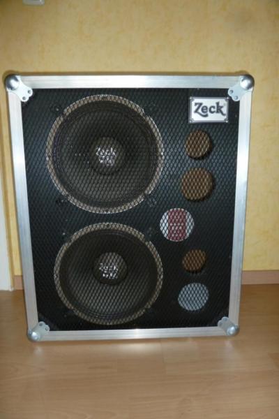

ich stelle grad meine Materialien für ein Boxen-Selbstbau-Projekt zusammen.
Was mir noch fehlt ist ein Gitter zum Lautsprecherschutz, ähnlich wie es Zeck verwendet hat.
Im Netz findet man nur sehr schmale Stücke für "Renngitter" am Auto, oder im Gitterrost-shop kostet ein Gitter aus Alu oder Stahl deutlich über 100,- Euro :-(
Ich brauche ein Stück 65 x 80cm, und ehrlich gesagt würd ich gern deutlich weniger ausgeben....
Gibt's'n dazu Ideen von Eurer Seite wo ich sowas bekomme?
Zeck hat gerne Rautengitter verwendet..... so was hab ich im Baumarkt gekauft.
Dazu noch Aluprofil von T nebst gekröpften Kugelecken... die Flächen mit rotem
Kunstleder bezogen und fertig war der Zeck Nachbau in 2x12.
Rautengitter...

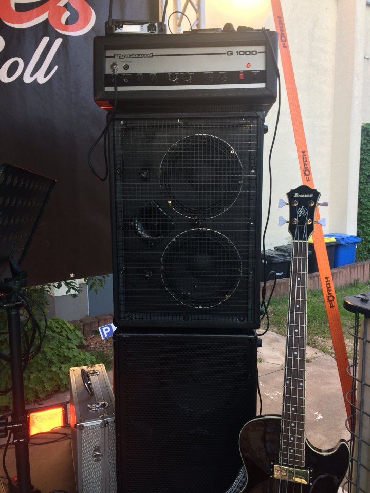

ich habe auch das Gitter vom schon hier genannten Ebay Anbieter für meine 2 x 10er verbaut. Zuschnitt passte perfekt. :great: Ich habe allerdings alles gummigelagert um Schwingungen zu eliminieren.
Ist quasi ein Nchbau der TC BC210, jedoch mit Speakern von EBS. Klingt fetter und definierter als die originale 2 x 12" darunter.
Der Nichtnachbau des Dynacord ist hier aber der Bringer!
