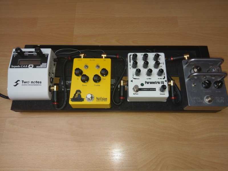

so, bei mir hat sich bei dem thema zwischenzeitlich einiges getan:
und zwar fahr ich jetzt zweigleisig mit paraeq und IR :D... ich hatte ja 2 grundliegende probleme: nervige quäck frequenzen von meinem danelectro bass und zu höhenlastiger sound via DI... der paraeq kümmert sich nun um den quäck und der torpedo um die DI... einen erfolgreichen live test mit dem para gabs schon, mit dem torpedo muss ich noch etwas warten...
soundmässig bin ich über DAW allerdings schon vollstens zufrieden :stolz:... die mitgelieferten cabs klingen super und decken ein breites soundspektrum ab.. sind zwar nur 5 für bass, aber von wollig vintage bis klar modern ist man für den anfang recht gut bedient - im two notes store kann man dann noch etwas über 30 cabs dazu kaufen (welche man vorher ausführlich in der app testen kann :great:) und IRs von drittanbietern sind ebenfalls kein problem...
einziges manko bis jetzt: der speakerout (der laut support auch als thru genutzt werden kann) sitzt für meine anwendungsvorstellung einfach auf der falschen seite :nix:...
Hi Clumsybass,
das sieht nach einem interessanten Setup aus! Eine (bzw. zwei) Fragen dazu: Kann man beim C.A.B. M DI Out und Line Out gleichzeitig nutzen und evtl sogar selbst entscheiden, auf welchen Ausgang Cab, Power Amp usw. gelegt wird? Also so ähnlich wie z.B. beim Helix, wo du das Signal vor der Cab Simulation zum Send schicken kannst...
Viele Grüße und Danke schonmal
Oliver
