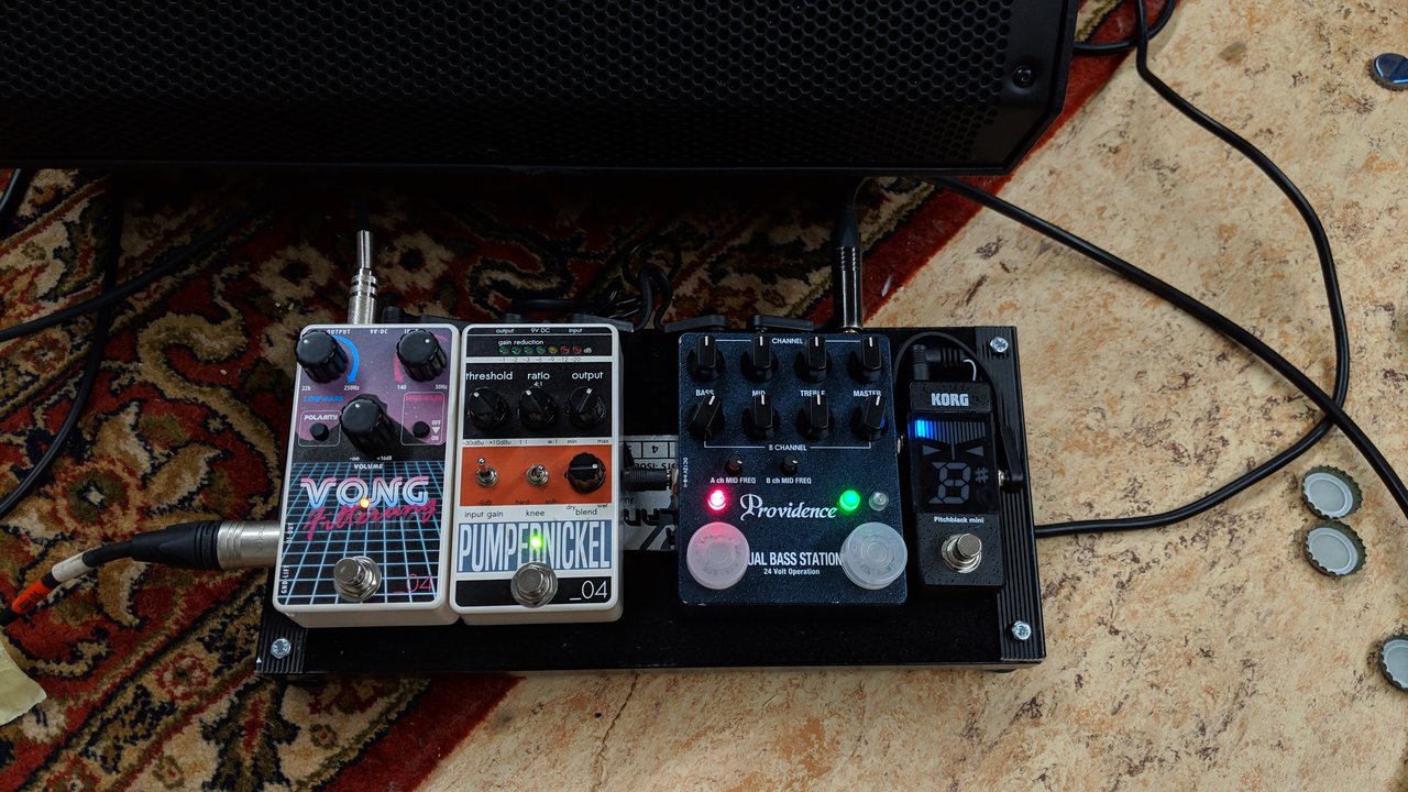

  • #24
Mit diesem Setup (Monitorbox im Hintergrund) habe ich vom kleinen Club bis Festivalbühne alles was ich brauche. Ich bin weiß Gott kein Purist aber der jeweilige Klang des eingesetzten Basses kommt so am Besten zur Geltung und ich kann sicher sein, dass ein mir unbekannter Mischer oberhalb von 7 kHz und unterhalb von 50 Hz keinen Schabernack treibt, sprich alles ungefiltert durchlässt.
Ich muss aber dazu sagen, dass ich auch keinerlei Probleme wie etwa ein Mittenloch oder einen zu nöligen Ton bei meinen Instrumenten zu beklagen habe und da ausgleichend eingreifen müsste.
IRs finde ich als Konzept interessant, jedoch sehe ich für mich persönlich keinen Nutzen und eine "Cabsim" im Sinne des Wortes ergibt sich für mich schon erschöpfend durch den Einsatz eines HPF/LPF.
P. S. Die o.g. Kombi funktioniert übrigens auch bestens mit IE Monitoring.
