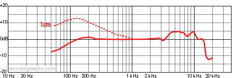

hat weniger „Pre EQ“ als das RE320
Wie kommst Du denn jetzt da drauf? Das RE 320 hat zwar die Option, für die Bassdrum-Abnahme gevoiced zu werden, die ist aber eben schaltbar.
Hier der Frequenschrieb ohne das Voicing:
  • #44
Ohren und Frequenzschriebe?
Gehört hab ich sie beide schon - für mich hatte das RE deutlich mehr „Charakter“, und das bereits ohne zugeschaltetes Voicing.
Wenn‘s gefällt ist das RE320 ebenfalls ein sehr gutes Mikro. Mein Geschmack war‘s aber nicht.
Das RE20 ist laut Frequenzschrieb deutlich linearer - selbst ausprobiert hab ich das aber noch nicht.
