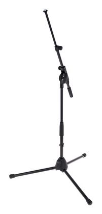

Nun hatte ich mir diesen Mikroständer schicken lassen:
Leider taugt der nix. Das Gewinde, mit dem das Stativ in den Fuß geschraubt wird, hat nämlich Spiel, was bei bestimmten Frequenzen dazu führt, daß sich die Vibration trotz Spinne aufs Mikro überträgt.
Außerdem ist der Ständer auch bei komplett eingeschobenem Stativ zu hoch, um das Mikro mittig vor einem der 10"er zu positionieren.

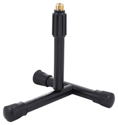

Von der Überlegung, den hier
zu bestellen, bin ich wieder abgekommen, weil das momentan verwendete Mikro ihn sicher umschmeißen wird.

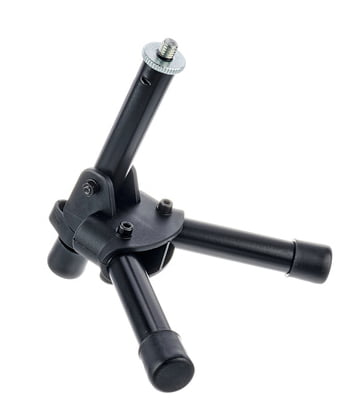

Jetzt hab ich noch den hier
versehentlich schicken lassen. Eigentlich sollte der für ein Gesangsmikro sein, aber ich hatte den falschen angeklickt. Mein Gitarrist meinte aber, ich soll ihn nicht zurückschicken; er nimmt ihn.
Grundsätzlich sollte das gehen, wenn ich das Mikro eben nicht aufrecht stehend, sondern senkrecht hängend montiere. Dazu bräuchte ich dann aber wiederum ein Gelenk wie es in handelsüblichen Mikroklemmen

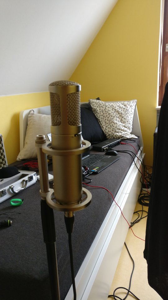

Mittelfristig will ich mir ein eigenes Mikro für Aufnahmen anschaffen. Aber momentan hab ich nur das hier. Ich mach morgen mal ein Bild davon, damit ihr sehen könnt, wie ich aktuell aufnehme.

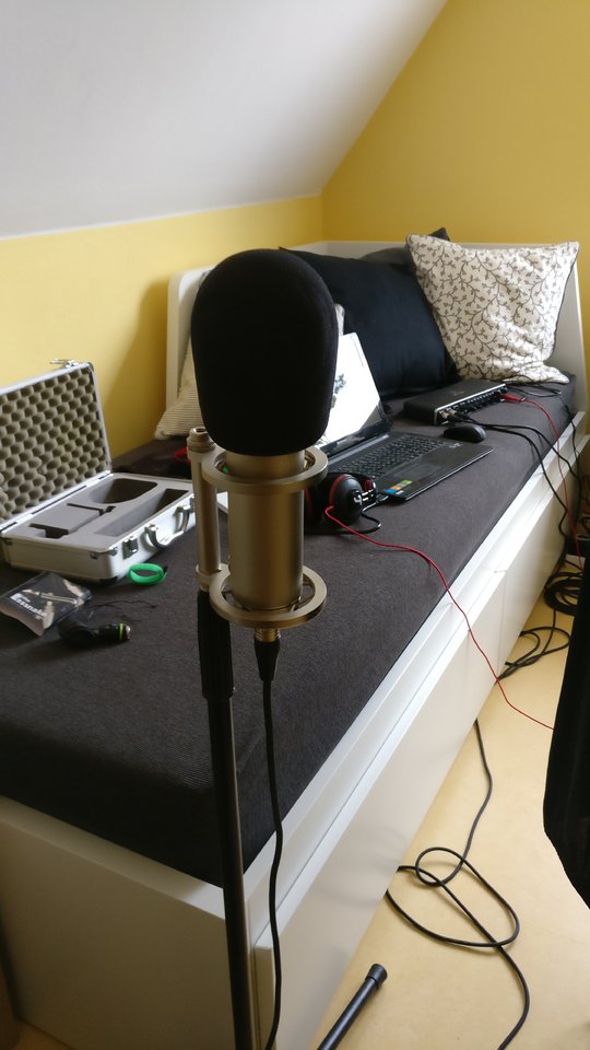

Bei dem Mikro handelt es sich übrigens um dieses schöne Stück:

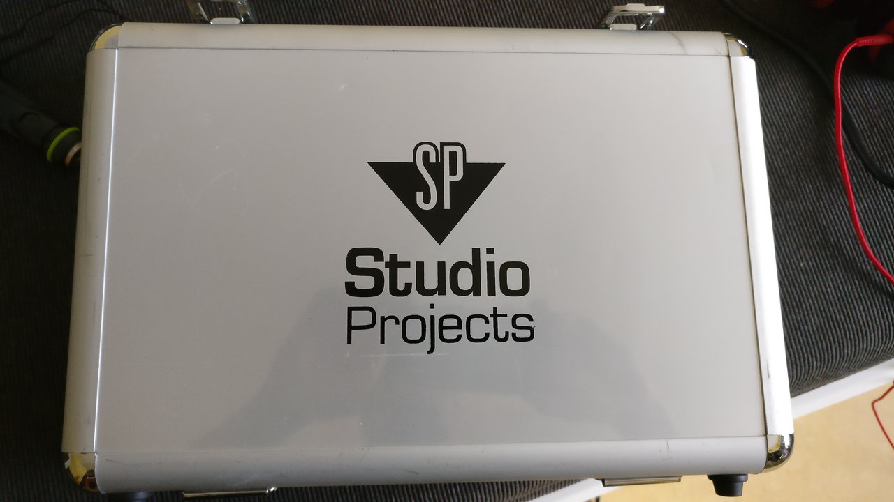

Eine genauere Bezeichnung als
konnte ich allerdings nicht finden.
Evtl ein c1?
Hast du mal den Popschutz/Windschutz abgenommen? Macht denke ich im studio am bass eh wenig sinn, und dann könnte man den Typ vlt genauer erkennen.

So sieht's ohne Popschutz aus:

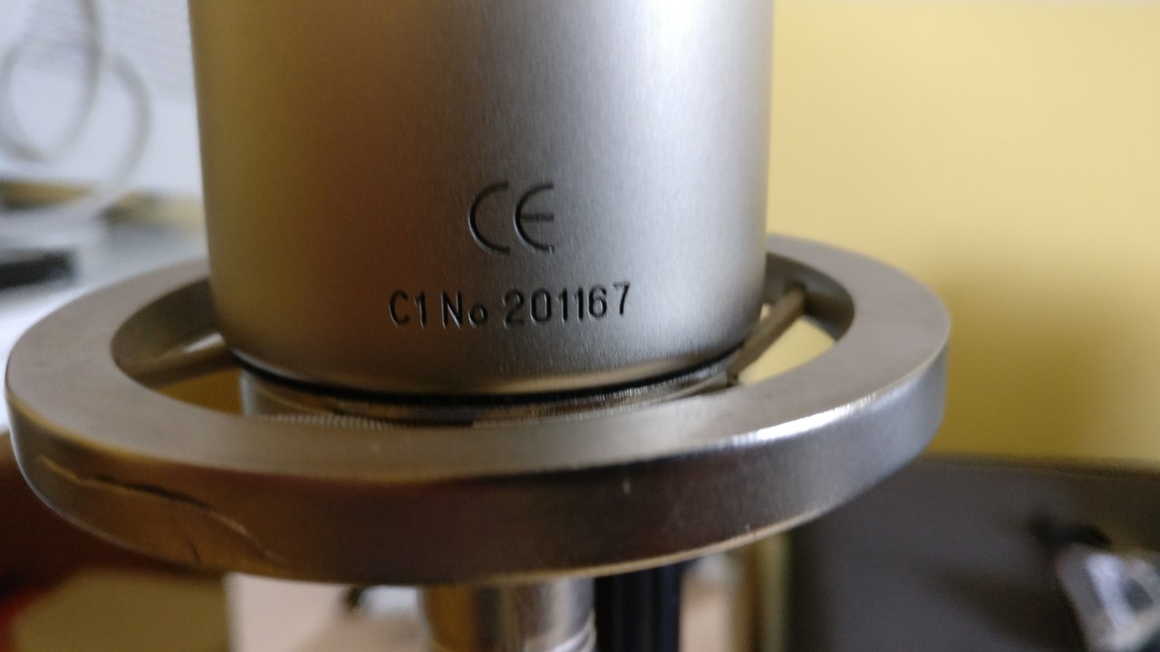

Edit: Aha
War mir vorher garnicht aufgefallen.
@Eliashaugk lag also mit seiner Vermutung wohl richtig.
Ja, ist ein Kondensator. Aber wir haben es sogar für Percussion benutzt und sind mit dem Ergebnis zufrieden. Für den Bass nutze ich es ja nur für einen Kanal (und nehme den anderen wie o.g. per DI), bin aber auch hier mit dem Sound absolut zufrieden.
Von Grenzschalldruck und Impulsfestigkeit hab ich 0 Ahnung. Aber mit meinem Amp auf den gewünschten Einstellungen nimmt es genau den Sound auf, den ich mir vorgestellt hatte.
