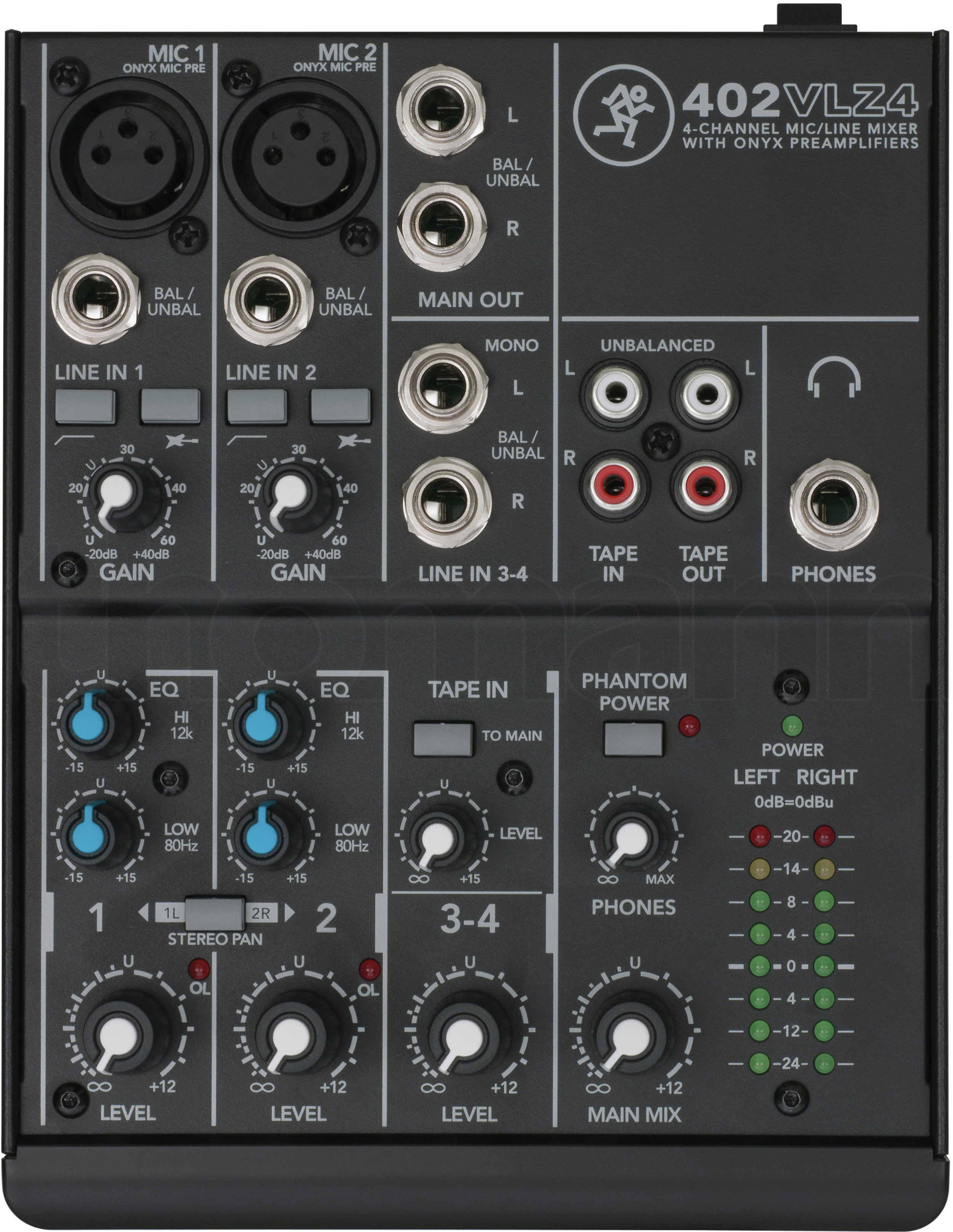

Das scheint ja der Nachfolger meines kleinen Mackie zu sein...
..na ja meins hat in dem Format neben dem Main noch nen 'Control Room'-Ausgang, gips aber höchstens mal gebraucht.

Bei mir laufen die Nahfeldmonitore (Adam A8X) nur wenn ich sie wirklich brauche, obwohl an meinem Mackie Pult der Kopfhörerausgang unabhängig vom Masterfader läuft. ;-)

Btw: das Mackie kann das. ;-)
