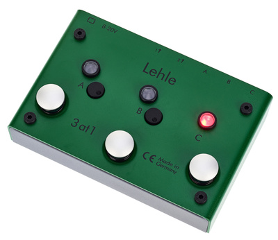

Ohne viel Schnickschnack, aber absolut klangneutral:
Lehle 3@1 SGOS
Ich habe im ersten Kanal den Ray, da der am pegelschwächsten ist, in den anderen beiden Preci/TBird (haben den gleichen Ausgangspegel) und den Big Al (der den meisten Saft hat), da diese Bässe dann über die schwarzen Regler passend abgesenkt werden können.
Der Switch hat zudem zwei vollwertige Ausgänge, auch wenn der Name anderes suggeriert.. ;)
@Ray Mahogany: Mit Sicherheit die sauberste Lösung. Was ich nicht verstehe: Ich sehe nur bei A und B einen Regler. C scheint fix zu sein? Hängt da der Ray (als pegelschwächstes Glied) dran? Und haben die Regler in der Mitte die 0 und können dann nach recht angehoben bzw. links abgesenkt werden?
Der Preis ist ja saftig. Holla! :-)
@Meypelnek: Nur Absenkung, das ist der Trick, um nicht das Signal durch unnötige Elektrik zu verbiegen oder eine Limitierung durch aktive Bauelemente zu erzeugen. Daher hängt das 'schwächste' Instrument immer am ungeregelten Kanal.
Ja, der Preis ist heftig, dafür ist das Teil unkaputtbar, rauscht und knackt nicht und lässt auch den Frequenzgang in Ruhe! Lehle halt...

Lehle 3@1 ist natürlich die tollste Lösung. Ein Gerät für die Ewigkeit. Da kannst locker mit dem Auto drüberfahren und das Ding interessiert das nicht die Bohne.
Volumenpedale sind für passive Bässe nicht das Optimum (Impedanzfrage). Wenn der nicht-True-Bypass Tuner davor ist geht das aber problemlos. Dann kannst ein Minimalvolumen nehmen (das Pedal mutet also nicht ganz) und damit nutzt du den lautesten Bass. Voll offen ist dann die Einstellung für den leisesten. Oder halt Minimal-Volume = Heelposition = 0 Output. Da ist aber die Einstellung schwierig - wieviel ist gleichlaut?
Würde eher auf eine "statische" Lösung wie der 3@1 setzen. Einmal eingestellt verrichtet das Ding seinen Dienst.

Muss jeder selber wissen, aber ich würde keine digitale Lösung für dieses Problem in meinem Weg haben wollen, wie den Source Audio EQ. Volumen Pedal finde ich die unpraktischste Lösung. Der Lehle ist doch perfekt dafür.
