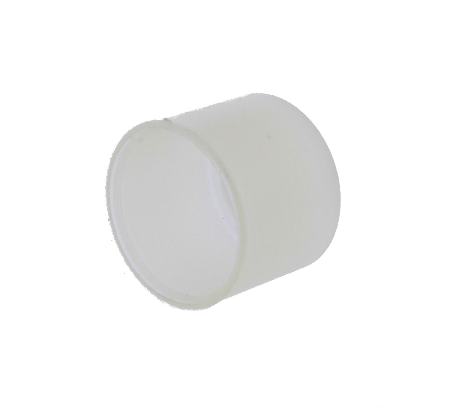

Was ich entdeckt habe ist aus dem Bereich Automotive und funktioniert. Plastik Reduzierhülsen für Vergaser.
0,73 € das Stück......
Heute probiert in einen Fender Replacement Hals (glaube nicht original 🤫) gesteckt.....passt.....😁

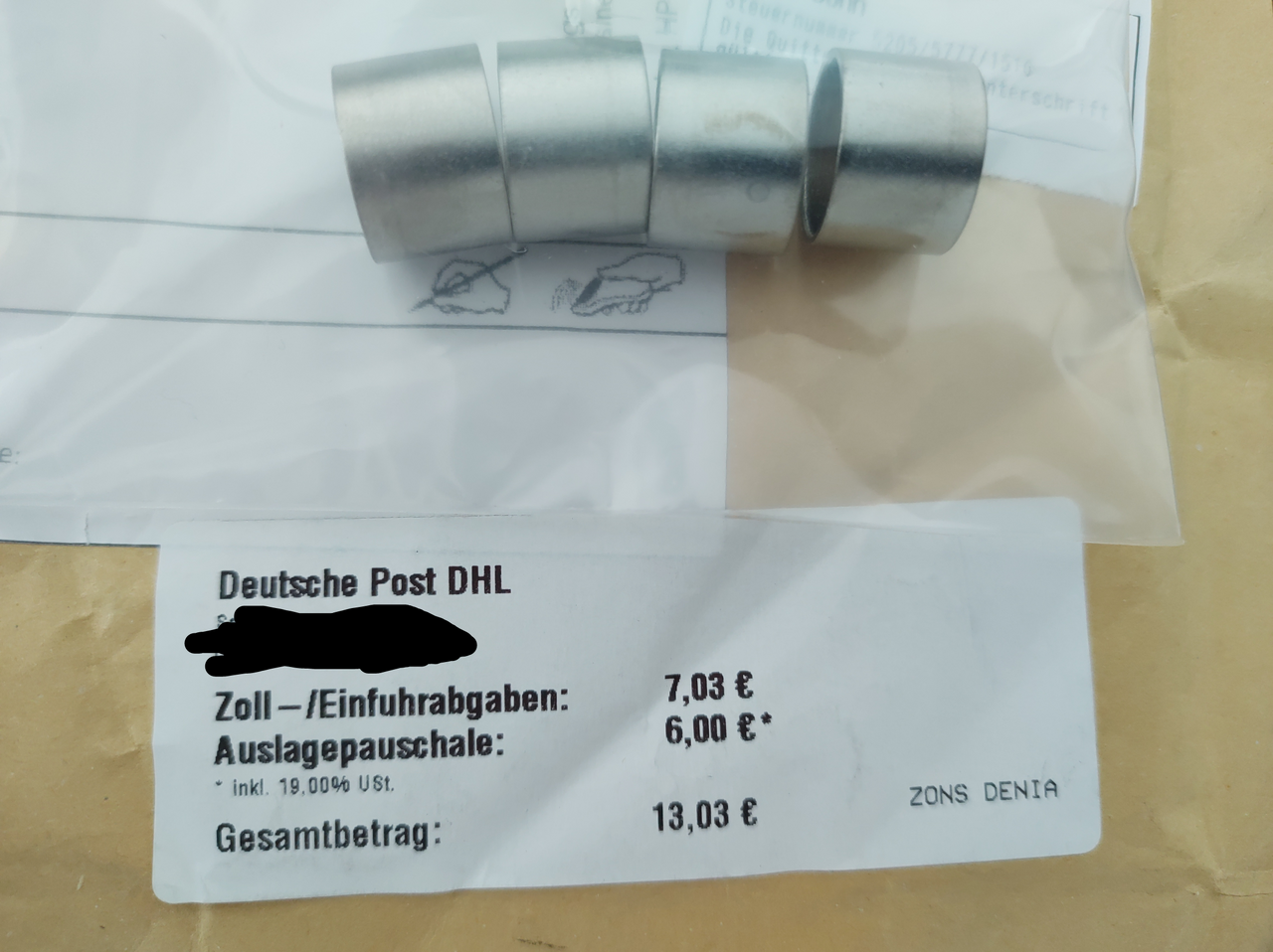

Nachtrag zu den Hipshot Hülsen...
Heute angekommen und 13 € Zoll und "Auslagepauschale" nachgezahlt....
Kosten dann insgesamt 37£ ~ 43 € + 13€ also 56 €, 14 Euronen für eine kleine Metallhülse.....
Schickt mir ne PN mit Innenmaß, Außenmaß, Länge und ob 4 oder 5 Stück, dann kann ich das hier die Tage aus Alu drehen.
Daraus könntest Du ein Geschäft aufziehen, jedenfalls ist die Gewinnspanne vermutlich enorm....🤣

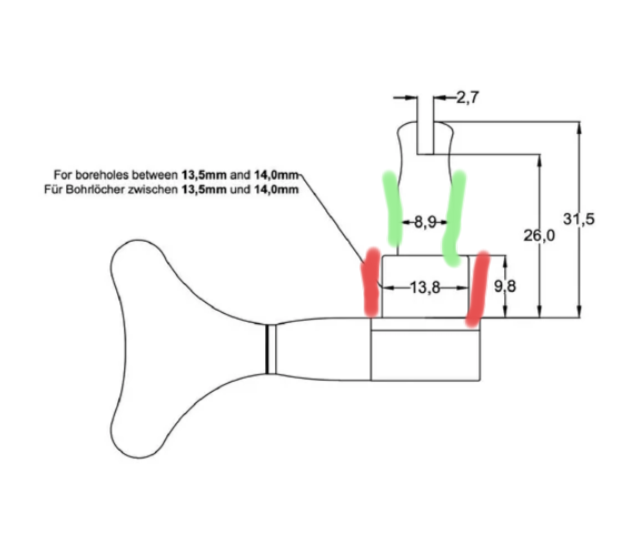

Wenn man eine Reduzierhülse von 18 mm auf 1/2 Zoll einsetzt, entsteht dann nicht auch ein Winkel im Saitenverlauf zwischen Sattel und Achse der Mechanik?
Eigentlich nicht, aber vielleicht verstehe ich dich nicht ganz.
Die Achse der Mechanik bleibt doch genau in der Mitte der Bohrung, egal wie groß diese ist. Und die Achse sitze weiterhin 90° zur Kopfplatte....
Die Mitte der Achse sitzt in der Mitte, aber die Achse hat nun nicht mehr 18 mm Durchmesser, sondern nur noch knapp 13 mm.
Damit verschiebt sich der Punkt, an dem die Saite auf die Achse der Mechanik trifft, um ca. 2,5 mm.
Nicht viel, aber das geschulte Auge sieht es.
Und der Pedant (in diesem Falle bin ich das) findet das nicht tolerabel.

Ich gleiche mit den Hülsen doch lediglich den den Teil der Mechanik auf das zu große Bohrloch der Kopfplatte aus. (Rote Markierung )Den Teil der Mechanik auf den sich die Saite wickelt, (grüne Markierung ), taste ich doch gar nicht an, ergo ändert sich hier gar nichts.
Außerdem ist die Achse dimensionslos und hat überhaupt keinen Durchmesser, wenn man es genau nimmt.....

Die Saite läuft ja nicht mittig raus, sondern tangential. Aus Deinem Bild also da wo die rote bzw. grüne Markierung sitzt, links- oder rechtsseitig.
Nein, machst du nicht, aber der Original Tuner ist dicker, also kommt die Saite weiter außen runter als bei dem dünneren neuen.
Also , da ich offenbar hier Verständnisprobleme hatte/habe, und es nicht meiner Natur entspricht Dinge unkapiert zu den Akten zu legen, bin ich der Sache nochmal nachgegangen.
Ich habe mir alle möglichen auf dem Markt erhältlichen Bassmechaniken und ihre Bemaßung angeschaut.
Erhältliche Fender Mechaniken haben einen Durchmesser der Wickelachse von 14 mm, manche noch konkav geformt, da müsste man also noch ein bissl was abziehen. Das genau Maß der Wölbung am schmalsten Punkt kann ich gerne nachmessen und nachreichen.
Manche Anbieter geben andere Maße an, ich habe zum Beispiel gefunden: 13,6;13,8;13,9.
Hipshot hat hier bei den Ultralites tatsächlich den geringsten Wert mit 12,7 mm angegeben.
Der maximale Unterschied im Abstand einer tangential an der Wickelachse anliegende Saite zur Mittelachse liegt, zumindest bei den von mir gefundenen Mechaniken, also bei 12,7 zu 14 mm, bei 0,65 mm.
Also , ich gebe gerne meinen Irrtum zu. Es gibt einen Unterschied. Den habe ich aber auch schon, wenn ich eine gerade gegen eine konkave Wickelachse austauschen will
Die genannten 2,5 mm Unterschied erschließen sich mir immer noch nicht. Ich habe noch keine Mechaniken mit 18 mm Wickelachse gesehen, aber vielleicht kenne ich die einfach nur nicht..

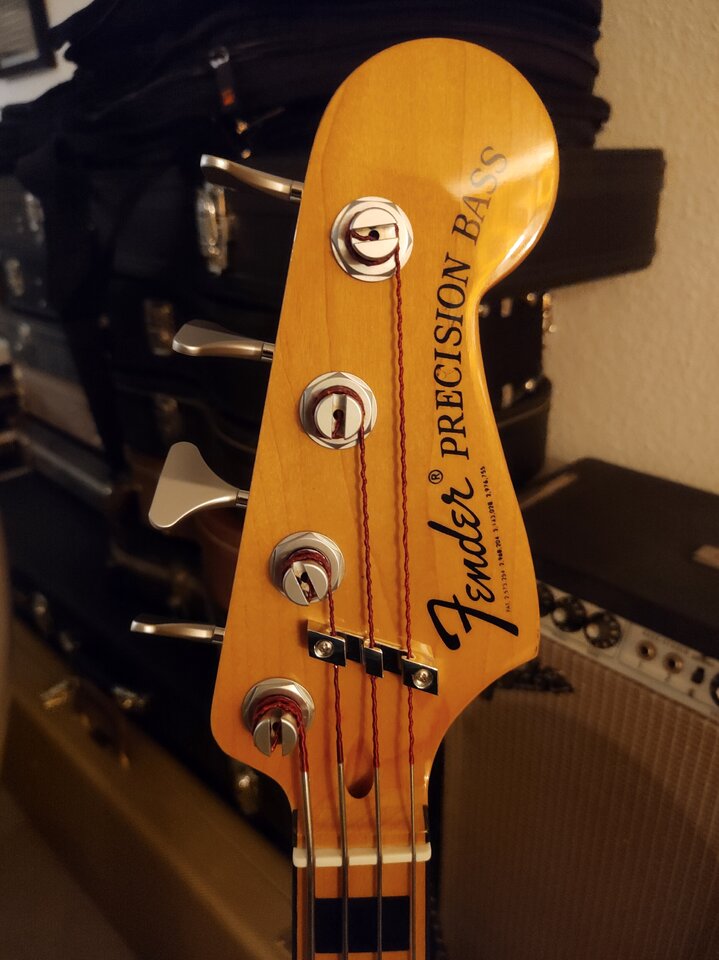

Falls es jemanden interessiert, hier noch ein Bild der Kopfplatte meines Bastelbasses mit den historisch völlig unkorrekt ausgewählten Mechaniken. 🤣🤣🤣
