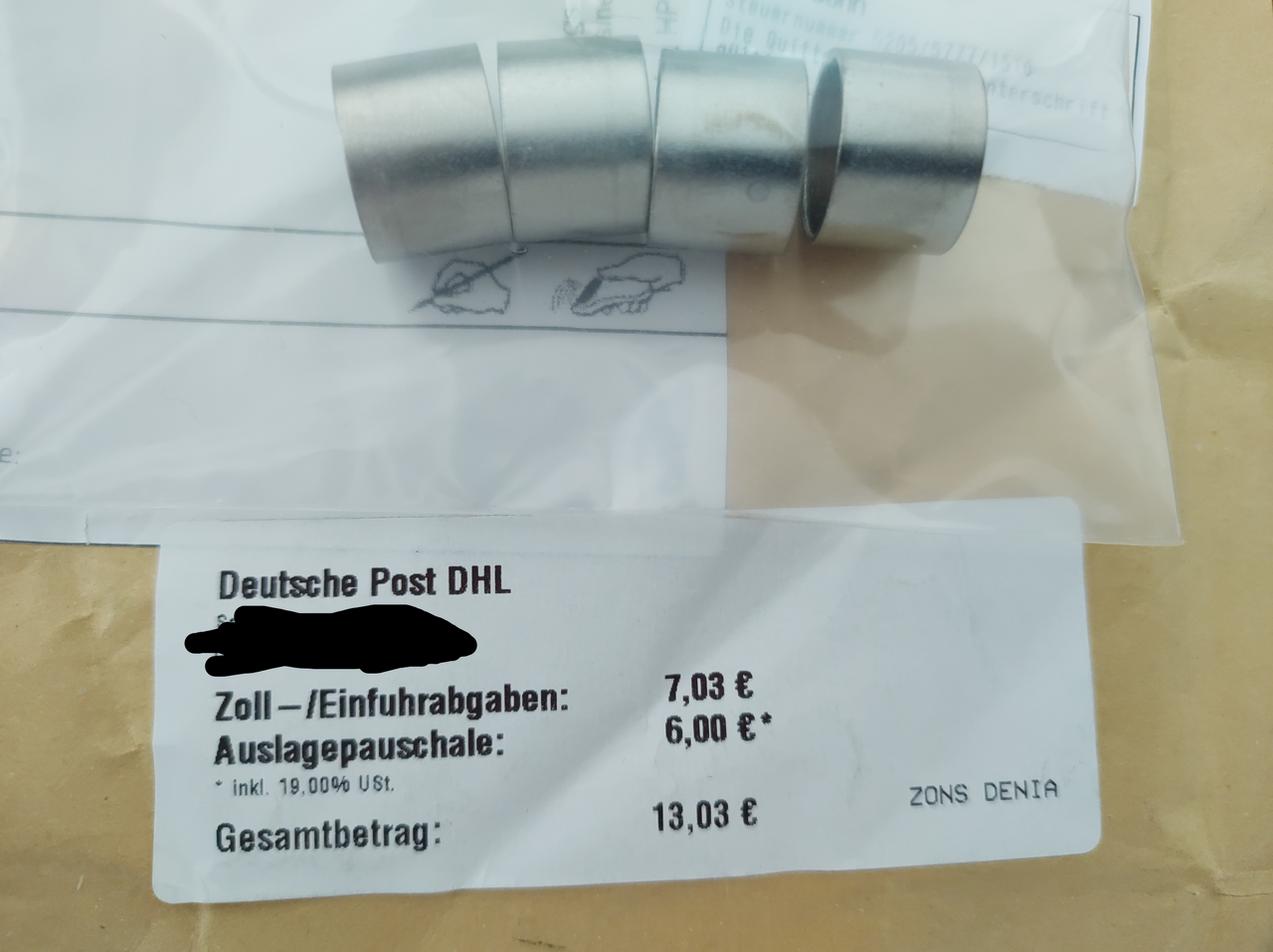

Servus zusammen,
ich habe eine interessante und vor allem günstige Montagemöglichkeiten für 1/2 Zoll Mechaniken auf Basshälse mit 18 mm Bohrung gefunden.
Hipshot bietet hier Reduzierhülsen für 5 $ das Stück an, was noch erträglich wäre aber der Versand sol hier 75 $ kosten. Das fand ich etwas schräg. Habe noch einen Laden in UK gefunden der 5 £ pro Hülse und 17 £ Versand will. Auch nicht ganz billig.
Was ich entdeckt habe ist aus dem Bereich Automotive und funktioniert. Plastik Reduzierhülsen für Vergaser.
0,73 € das Stück......
Heute probiert in einen Fender Replacement Hals (glaube nicht original 🤫) gesteckt.....passt.....😁
Hier der Link:
Vielleicht hilft das dem ein oder anderen weiter!
Liebe Grüße
Alex
Coole Idee!
Sollten die Maße individueller sein, hier ist meine Version. Kostest auch nur wenige Cent - handwerkliche Grundkenntnisse vorausgesetzt. 😉
Reaktionen: bassilisk und Al M. Big
Ja, und passendes Werkzeug ;) Das war meine erste Idee und die scheiterte am zuscheiden. Ja, mit dem richtigen Werkzeug keine Problem - wenn da aber erst was besorgen musst...
Seit wir in einer Wohnung statt Haus leben, hab ich nicht nur beschränkten Platz für Bässe :( Sonder auch Werkzeug. *Grumpf*
  • #30
Frisches Cutter-Messer, Stahl-Lineal, Einweg Nagelfeile aus dem Drogeriemarkt.....sollte in keiner Wohnung fehlen 😁
  • #31
Dann hatte ich den falsche Metalstteifen - Der wollte ein frisches Sägeblatt, wenn nicht eine miniflex :)
  • #32
Ein 1mm Alublech als Beispiel kann man ohne Probleme mit einem Cutter-Messer oder auch mit einer guten Haushaltsschere schneiden
