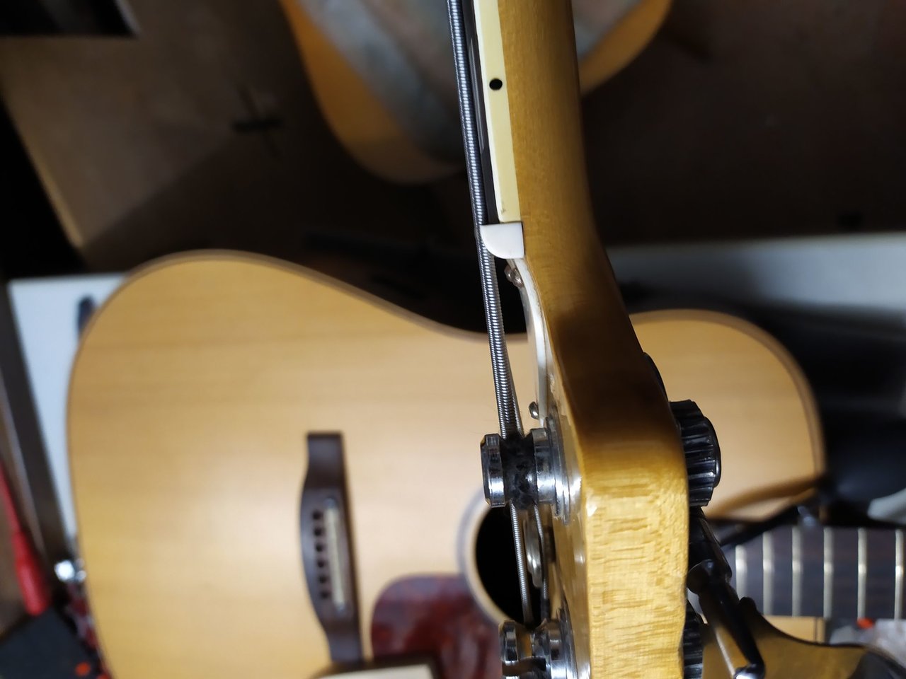

Hi werte Kollegen/innen/div.,
ich habe vor einiger Zeit einen Morris Jazzbass in fragwürdigem Zustand erworben.
Bin soweit ziemlich durch mit Wiederherstellung.
Einzig die Mechaniken die ich verbaut habe passen nicht so recht.
Die Wickelachse müsste näher an der Kopfplatte sein, damit die Steigung der Saiten nach dem Steg zur Mechanik nicht zu flach ist.
Für gute Ratschläge wäre ich echt dankbar.

Hm, evtl. die Saiten nicht so stark kürzen, daß mehr Wicklungen auf die Mechanik gehen?

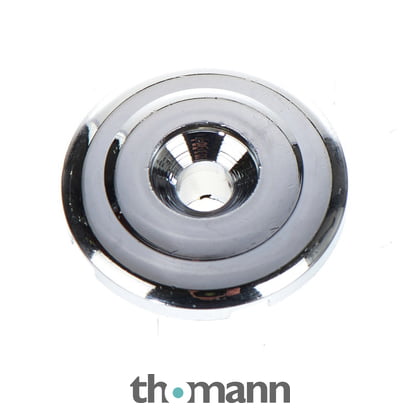

Vielleicht passt sowas?

Das was StonerGreg schreibt. Saiten richtig aufziehen dann klappt das.
Hast du gesehen wie die Achse ausschaut? Es ist gibt eine tiefe Rille für die Saiten, die nicht bis unten geht: Fehlkonstruktion.

  • #11
Richtig Franzmann. die Mechaniken sind nicht die tollsten. Wenn du allerdings die Achse voll wickelst kommst du über eine Saitenstärke nach unten ...dann sollte es bei ner E und einem ordentlich gefeilten Sattel nicht mehr schnarren.
Passt nicht, da nur für Mechaniken mit Mutter und Unterlegscheibe auf der Oberseite, das haben diese Mechaniken wohl nicht.

  • #16
Da liegt das Trussrod Cover ... ich werde es mal mit längeren Saiten versuchen.
Die da drauf sind, waren eh so etwas von tot.

Die Mechaniken passen da nicht. Damit hast du immer Ärger und bis an die Kopfplatte runterwickeln wird nicht gut klappen. Ich würde die Mechaniken tauschen gegen welche mit geradem oder nach unten verjüngtem Zylinder.
