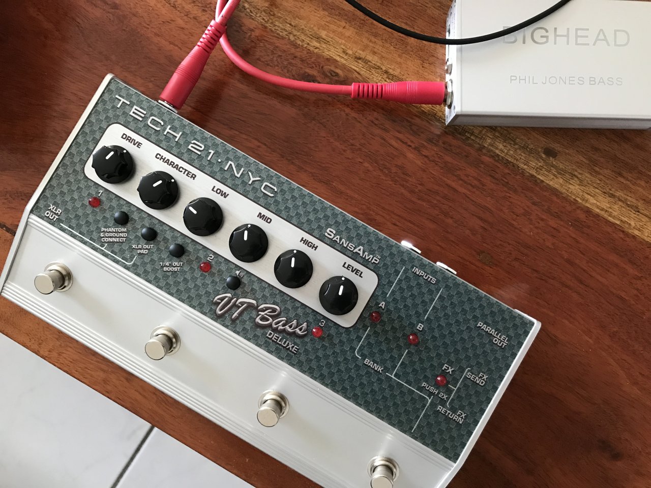

Nachtrag: ich hab jetzt meine Lösung gefunden (siehe Foto). Zwar fehlt der "Gitarren"-mäßige Verzerrer, ansonsten ist alles drin und die Rage- oder auch Fuzz- Einstellungen bringen mir den brutalen Zerrton, den ich gesucht hatte. Die Fat Tube- Einstellung klingt schön am fretless. Mit der SVT- Einstellung kommen die Tappings hart und direkt rüber. Mit meinem Bass Whammy geht es dann auch in richtung "Gitarren"-Zerre... Morgen teste ich mal über die Diesel Boxen.
@basskontra : Der Fishman Fission Bass wäre auch noch was. Danke für den Tipp.

Jaja, die viel gescholtenen Tech21-Pedale - häufig leisten sie einen richtig guten Job.
Der VT Bass deluxe reizt mich auch sehr, v.a. wg. der Programmierbarkeit. Der character knob ist genial...
Schön das du gefunden hast, wonach du suchtest! Congrats!

  • #35
Yeah, das sind 6(!) programmierbare Settings in Sachen Zerre. Der VT macht diese mächtigen-bis-sägenden brutalo-SVT Overdrives. Am fretless Bass hört sich das krass an. Genau richtig für meine derzeitigen Zwecke.
Ich muss aber anmerken, dass ich heute nur am Phil Jones Basshead mit Kopfhörer getestet habe. Außerdem habe ich ins Zoom R16 eingespielt: diese Kombination erzeugte wirklich die Sounds, die ich gesucht habe. Ich lade vielleicht mal was hoch...
