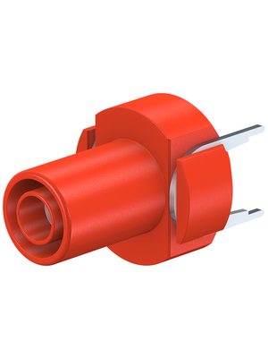

Die 4mm sind genormt. Wenn dein Messgerät Buchsen hat, dann passen diese Büschelstecker da auch rein.
Ich empfehle die Büschelstecker, da am Mywatt (wenn ich mich nicht täusche) Telefonbuchsen verbaut sind.
Und in diese passen die Sicherheitsstecker mit Schutzkragen nicht rein. An Messgeräten sind normalerweise Sicherheitsbuchsen verbaut:
Das Loch in der Mitte hat hier in 95% der Fälle auch 4mm. Bei billigen Messgeräten gibt´s schon mal billigschmuh (siehe billigste Klinkenstecker/-buchsen)
