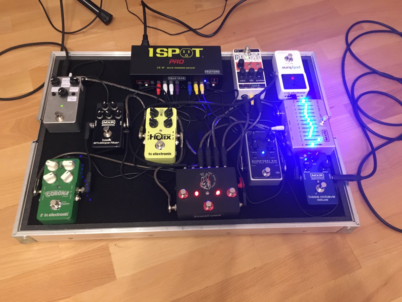

Ich brauch ein neues Netzteil für mein neues Stressbrett.
Überleg schon seit einer Woche hin und her und hab mich jetzt entschlossen mal einen Thread zu machen. Wir sind ja alle irgendwie Leidensgenossen 😜😜😜.
Meine Anforderung:
10 Geräte mit Strom versorgen. Dabei sind 4 mit Stromaufnahme 100-120 mA, der Rest mit jeweils < 50 mA, davon jedoch ein MXR EQ mit 18v.
Jetzt zur Anforderung an das Netzteil:
Alles galvanisch getrennt, keine Notwendigkeit nach Daisy chains (also mindestens 8 Ausgänge, besser 10 oder 12) und Stromversorgung über kaltgerätekabel.
Mein Favorit:
Truetone CS12
Pro:
12 Ausgänge daher noch 2 Reserve, unterschiedliche Kabellängen, vermutlich hochwertigere Kabel als beim Fame
Con: absolut der Preis
Alternative1:
2 Fame DC Junior
Pro:
Preis
Unklar: unterschiedliche kabellängen, Qualität der Kabel (wobei ich einige meiner EBS flat dc Kabel verwenden könnte)
Con:
zusätzliches Versorgungskabel.
Was würdet ihr wählen? Dazu muss noch gesagt werden, dass die Variante Fame knapp 100€ weniger kostet.
Oder noch interessanter: welche Alternativen seht ihr noch?
Gerne würde ich heut noch bestellen, aber ich bin einfach noch nicht klar was es werden soll.
Vielen Dank
Gruß
Sebastian

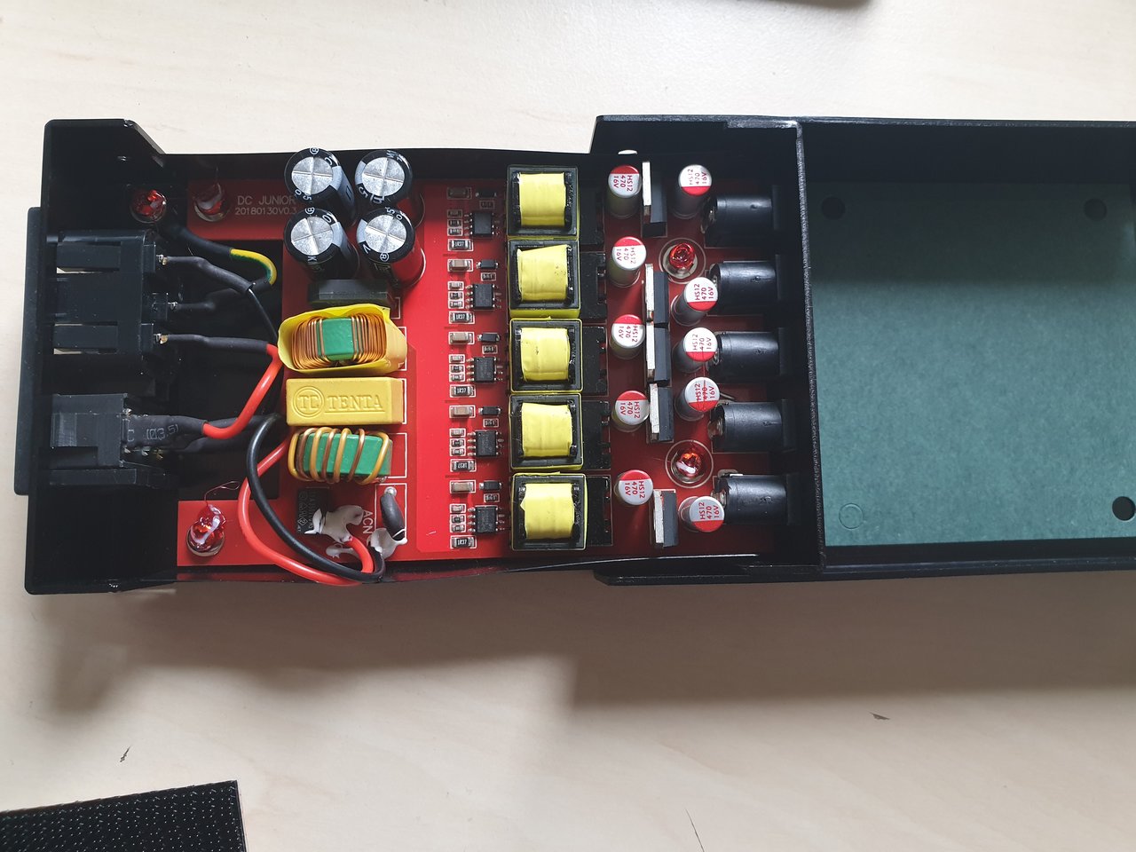

Meine Meinung zum Fame kennst du ja ;-)
Es gibt übrigens auch für kleines Geld Y-Stecker/Kabel für Kaltgerätestecker. Um das Problem mit den zwei Kabeln Mal anzusprechen.
Die Kabel vom Fame sind stabil. Könnten sogar eine Spur filigraner sein für meinen Geschmack.
Wegen des Querschnitts muss man sich bei solchen Kabeln keinen Kopf machen. Bei den Strömen, die von Pedals abgefordert werden, würde in 99% der Fälle eine einzige Litze ausreichen.
Die Verarbeitung des Netzteils ist super, auch intern. Ich hatte mir das nach Erhalt direkt mal angesehen. Schön zu erkennen die Printtrafos für die galvanische Trennung. Elkos sind ausreichend dimensioniert. Alles tutti. 20190325_121740.jpg
