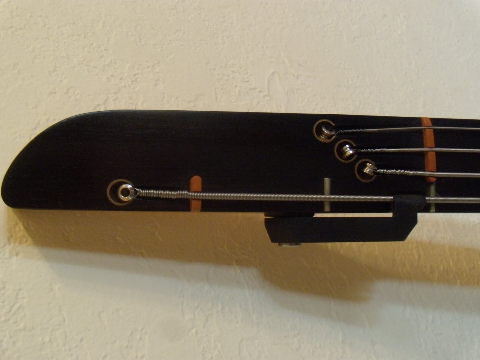

Vielleicht könnte ein Design ähnlich wie beim [url="http://1.bp.blogspot.com/_dmqWMPSMlTM/S9Po2T86dCI/AAAAAAAAACI/IwiV8KK7R-M/s1600/DSCN2121.jpg"]Kubicki X-Factor[/url] die Lösung für Dich sein. Beim Kubicki X-Factor hat man damit eine D-Extension auf der E-Saite realisiert. Im Unterschied zum Kubicki machst Du die B-Saite aber nur um eine komplette Lage länger, d.h. das tiefe C auf der B-Saite läge dann in der gleichen Lage wie das tiefe E der E-Saite. Die B-Saite wäre dann allerdings schon eher eine 36er Mensur.
Die Idee ist übrigens nicht von Kubicki. Beim klassischen Kontrabass sind diese Extensions ein alter Hut und wurden dort schon seit über 200 Jahren gebaut.
NB: Das Design per Extension böte übrigens noch einen weiteren Vorteil: Wenn Du die B-Saite auf Bb stimmst, lägen alle Töne wie auf einem gewöhnlichen 5-Saiter. Auf der B-Saite hättest Du aber noch einen weiteren Halbton nach unten; damit hättest Du quasi eine Bb-Saite.
NB2: Der Unterschied zwischen einer 35er und 34er Mensur ist aber kaum wahrnehmbar meine ich. Ich habe einen 5er fretless in 35er Mensur und einen 5er bundiert in 34er Mensur und kann beim spielen keinen Unterschied in der Mensurlänge festellen. Mein 5er EUB hat eine 42er Mensur. Das merkt man dann schon [;-)]
