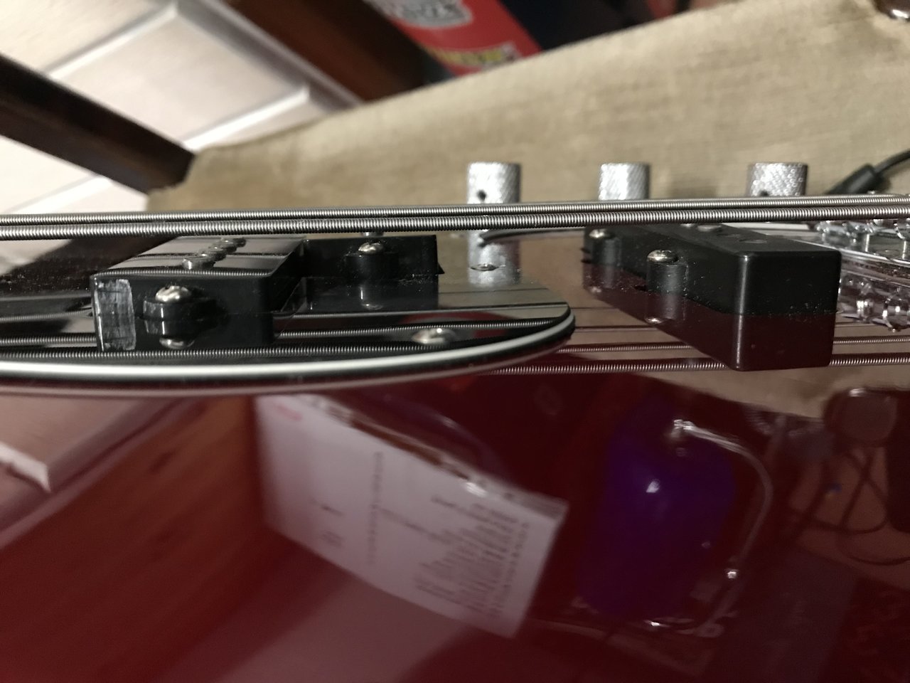

Also als P immer der Tonerider. Eher etwas niedriger gedreht. Als J habe ich momentan einen Fender SCN verbaut, recht weit hoch gekurbelt. (weil eben Brummfrei) Ich wollte es so haben wie bei meinem aktiven 07er Mexikaner. Ausserdem folgen die Polepieces ab Werk dem Griffbrettradius, was ich ganz erotisch finde.
Am knackigsten war allerdings der Schaller JB6 in der Bridge Position, weil der in etwa so einen high Output macht hat wie ein QP.
Ich denke es kommt vielmehr auf einige andere Randbedingungen an:
1. Amp und Box
2. die Spielart und Position.
Gerade da gibt es extreme Unterschiede ob zwischen dem P und Hals oder eher am Bridge-PU "gezupft" wird. Hab mir gerade extra noch mal den Bass umgehängt um es zu testen.
Ich bin eher der Fingerspieler in der Höhe des Bridge PU´s. So klingt es wirklich nach Jazzy mit Preci Unterton.
Weiter vorn gespielt muss ich Dir recht geben, da ist es nicht so dolle mit dem Sound. War mir so noch nicht bewusst geworden.
Zu Plek kann ich gar nichts sagen, So´n Plastechip fass ich nicht mit der Kneifzange an :whistle:
Keine Ahnung ob man sich anhand des Fotos ein Bild vom Setup machen kann.
