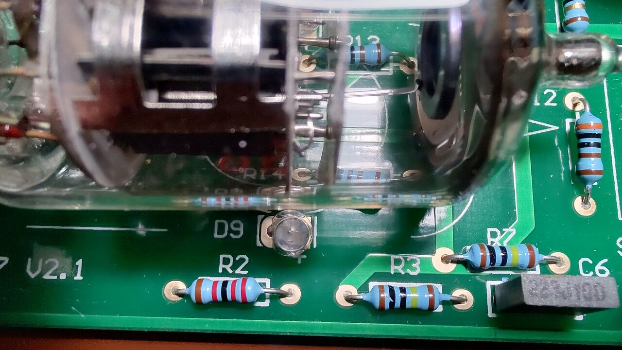

Kann ich die zwei LEDs (D9, D10) einfach auslöten?

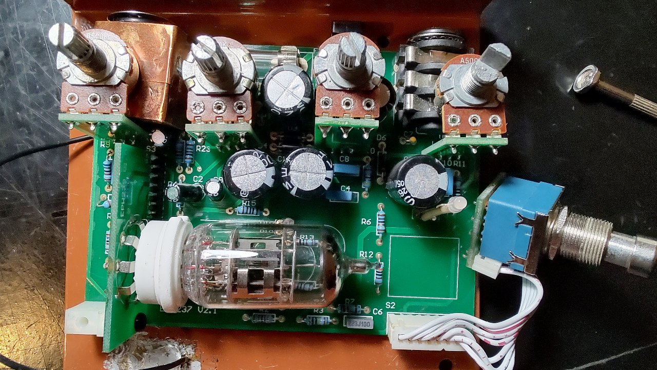

Platine oben und unten:

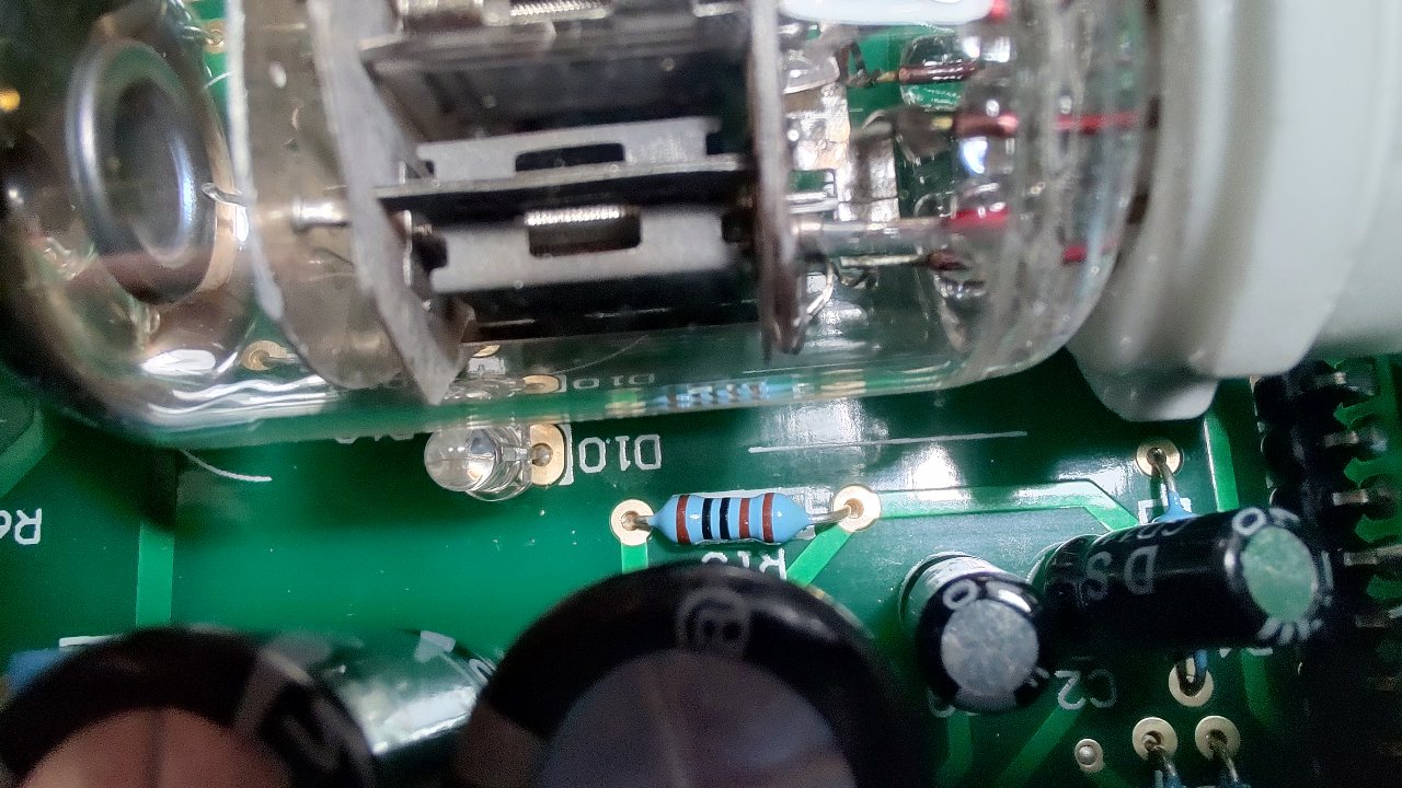

LED:

Leuchten die nur, wenn du den Fußschalter betätigst? Dann wäre ich vorsichtig (einfach weil die dann u.U. seriell mit was anderem wie zB der Haupt-LED hängen könnten und die dann auch nicht mehr geht)
sonst wäre es recht sicher, denke ich
aber stellen wir die Frage mal anders herum: bist du fähig, die LEDs wieder einzulöten, wenn sie dir was anders lahm legen? ;)
in dem Fall: ab geht's . . .

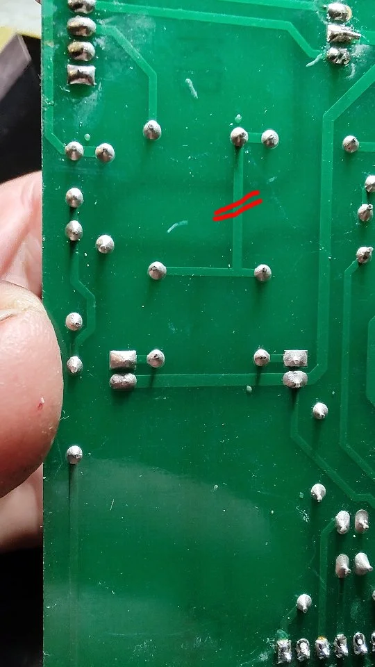

mit einem Cutter die Leiterbahn durchtrennen
kann man später mit einem Lötklecks wieder verbinden

Wie wäre es mit einem Stückchen Schrumpfschlauch über die LED stülpen? Da sind sie auch finster.
Und das wäre 100% reversibel.

Löte, wenn du Platz hast, die LEDs einfach auf die Unterseite der Platine. Dann können die weiterleuchten, technisch ist alles wie vorher und man sieht die Lampen nicht mehr.

Die LED sind nur ein Nebenkriegsschauplatz; ich werde wohl die einfachste Lösung wählen und die Leiterbahnen kappen. Das mit dem Schrumpfschlauch ist eine gute Idee, ich werde darüber nachdenken.
