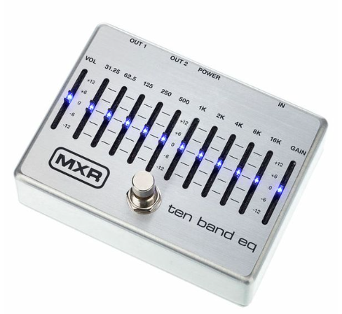

Irgendwie zerrt mein MXR 10 Band EQ und ich weis nicht warum? Ich habe ihn mit mehreren Netzteilen gefahren, natürlich immer auch 18V mit ausreichend mA, u.a. mit einem MXR Iso Brick der mit 18V und 800mA dicke ausreichend sollte, aber auch mit einer Ciosk DC10 und einem externen Netzteil... Überall das gleiche...

Woran kann es liegen? Jemand eine Idee? Und kann man es vielleicht einfach und schnell reparieren? Wer kann sowas? ;-)
Was Elektronik angeht bin ich kein Fachmann...
Grüße und Danke schonmal!

PS: Das Bild hier aus dem Netz dient nur dazu um schnell zu sehen welches Gerät es ist. Gibt sicher viele die genau so sind wie ich - man kennt das Gerät optisch aber wenn es um Namen geht entsteht eine große Lücke... :D
Welche Settings hast Du denn? Zerrt es immer, oder nur bei bestimmten Einstellungen? Gain oder Eingangssignal eventuell zu hoch?
Klingt nach einem beschädigten OP-Amp. ist die Zerre extrem, so wie bei einem aufgerissenen Wooly Mammoth, wo das Signal beim Ausklingen zerbröselt? Lässt sich das verzerrte Signal mit dem EQ formen? Dann ist der EQ am arbeiten und die Eingangsstufe ist kaputt. Im anderen Fall wäre es der Ausgangs-OP. Bei den älteren MXR konnte man gut überall rankommen. Für einen Techniker sollte das kein Problem sein.
Ja die Zerre ist schon ziemlich extrem und lässt sich mit dem EQ bearbeiten. Dann wird es wohl Eingang oder Ausgang sein… im Bypass Modus ist natürlich nichts zu hören.

Sieht übrigens nach Eingangs-OP aus.. oder die interne Spannungsversorgung bricht zusammen. Dass es im Bypass läuft ist logisch. Ist halt ein True Bypass.

Sind die OP im MXR im Sockel oder fest auf die Platine gelötetet? Falls Sockel, wäre ein Tausch ja denkbar einfach.
