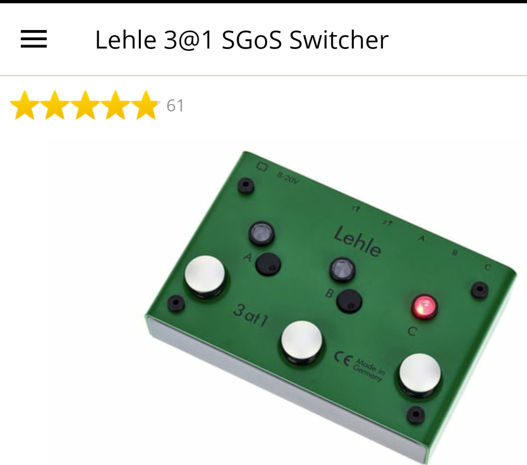

Ich nutze für drei unterschiedlich outputstarke Bässe den hier:
Der schwächste kommt an Input C, die unterschiedlich stärkeren an A und B, die dann passend abgeschwächt werden. Dank der tollen neutralen Signalverarbeitung der Lehle-Geräte verliert man den Sound durch das Vorpegeln nicht.
  • #31
...der "Lehle" ist sicherlich gut, den "Palmer-Trinity" fand und finde ich aber einfach bässer (mit den Teilen kann man einfach "jeden" Bass einpegeln, ohne die Effektkette oder Verstärkereinstellungen anbassen zu müssen)...nur werde Diese nicht mehr hergestellt...aber das kann natürlich auch eine "Geschmacksfrage" sein...
