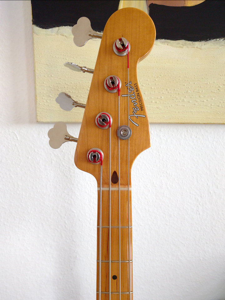

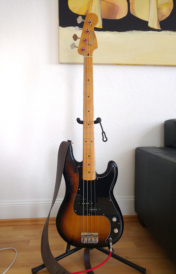

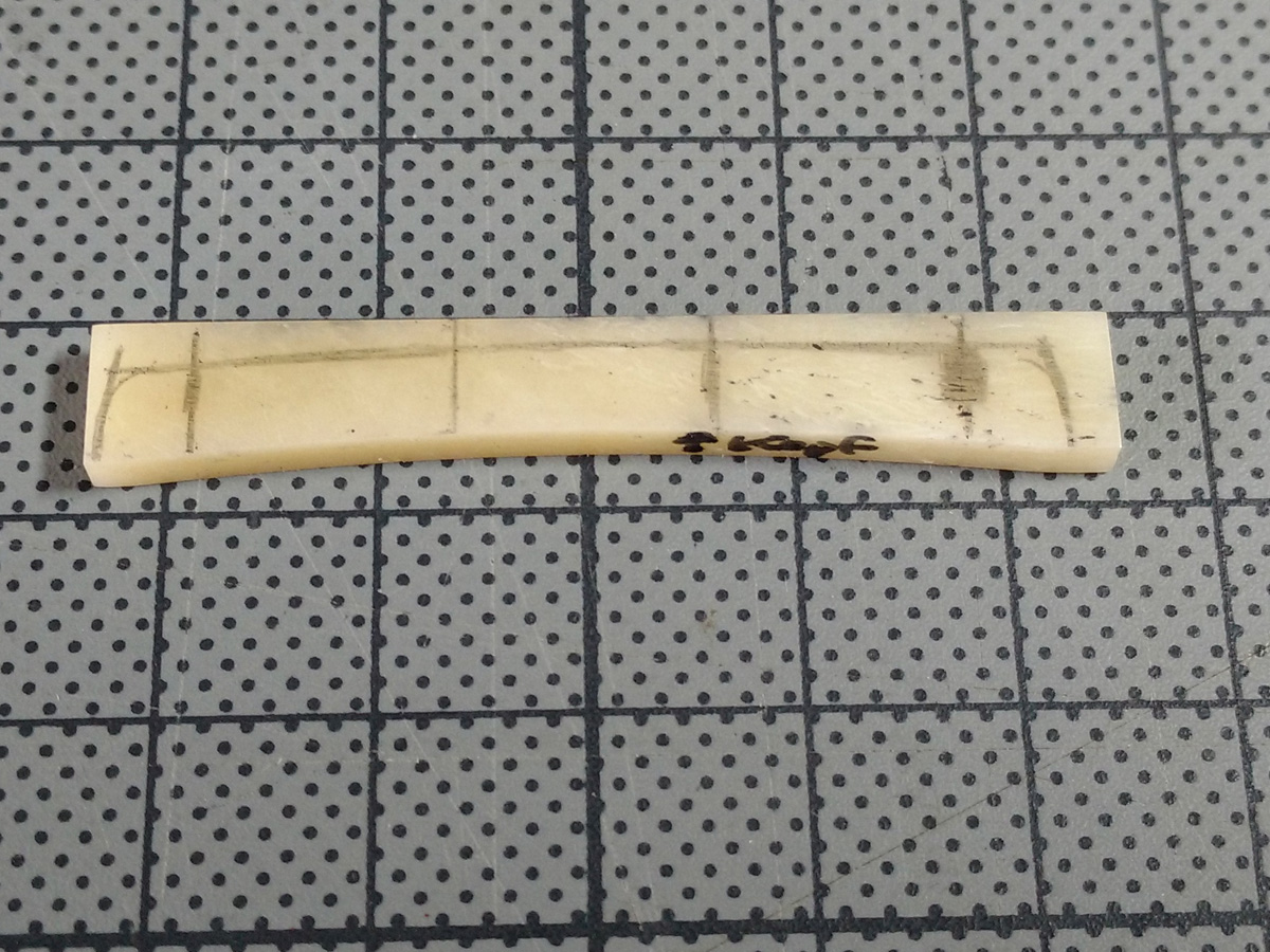

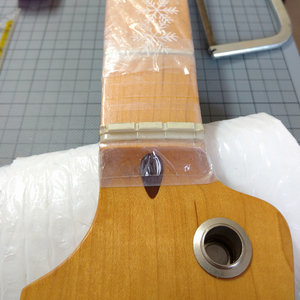

Hallo Leute,
wie ihr ja aus meinem Review wisst, war ich mit dem Sattel an meinem Fender Classic 50s Preci nicht gerade glücklich.
Die Kerben waren sehr unregelmäßig verteilt, die E-Saite zu nahe am Griffbrettende und überhaupt war das ein billiges Plastikteil, das den Gesamteindruck des Instrumentes und den Spielspaß getrübt hat.
Als neulich dann auch noch die Ecke an der G-Saite einen Riss bekam war ich es dann leid.
Da ich im Netz derzeit keine vorgekerbten Fender-Ersatzsätteln für dieses Modell fand (7,5‘‘ Radius und 45 mm breit), habe ich mich überwunden und mir einen Rohling aus „wintitsch Bohn“ bestellt.
Aus Angst durch Unachtsamkeit zuviel Material wegzunehmen habe ich mich dann in winzigen Schritten dem fertigen Produkt angenähert. Wofür ein Profi wahrscheinlich 20 Minuten braucht habe ich jetzt viele viele Stunden investiert. Jedenfalls hat die Arbeit Spaß gemacht, ich habe was gelernt und das Ergebnis wertet meinen Preci deutlich auf. Schon unverstärkt klingt der Bass jetzt kräftiger, die Saitenabstände sind gleichmäßig, und der erste Bund ist jetzt auch nicht mehr zu schwer zu drücken, die Spielbarkeit und Saitenlage hat insgesamt gewonnen.
Sonnige Grüße,
Chris

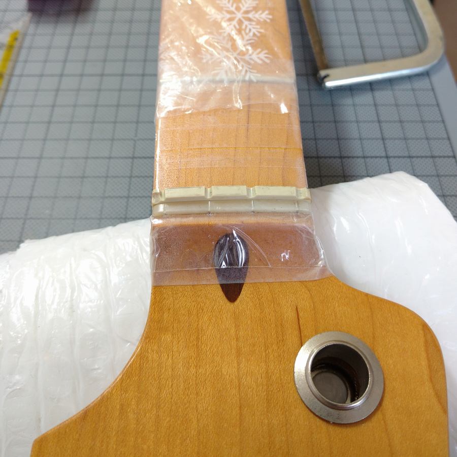

Ausgangsbasis:

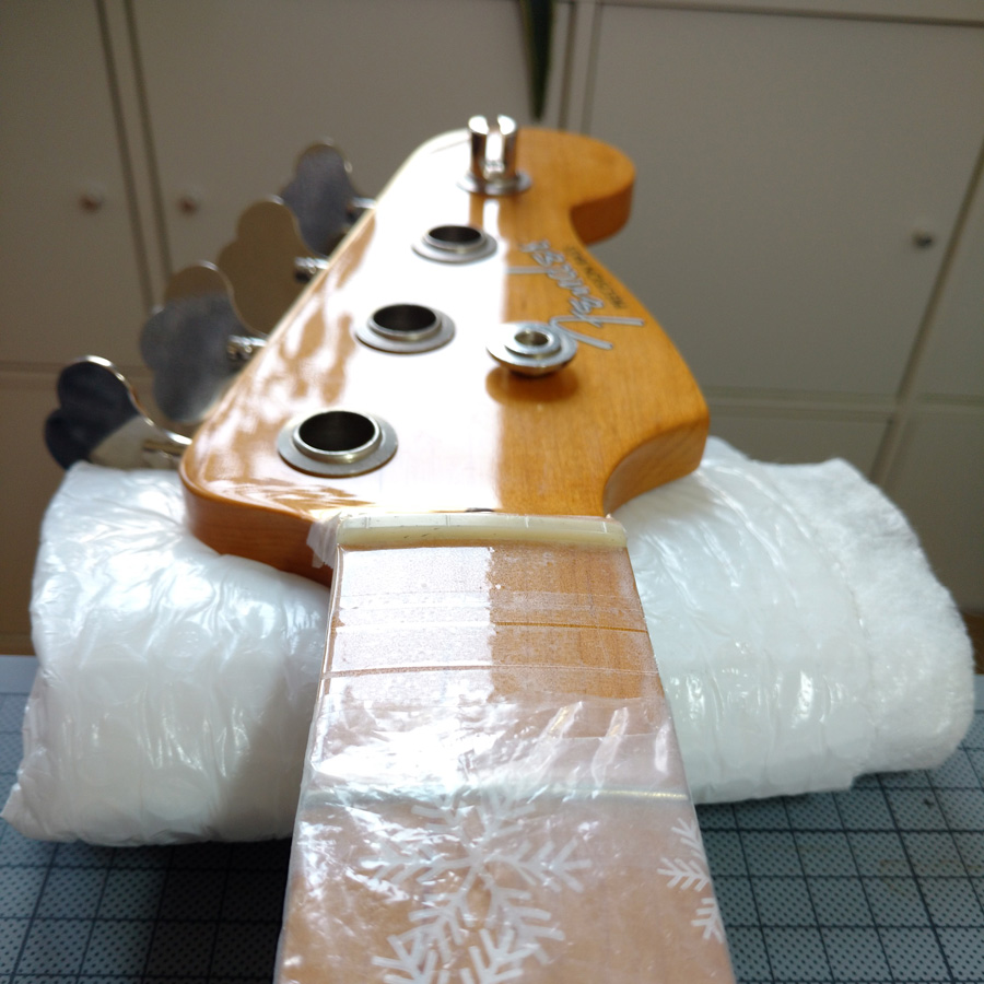

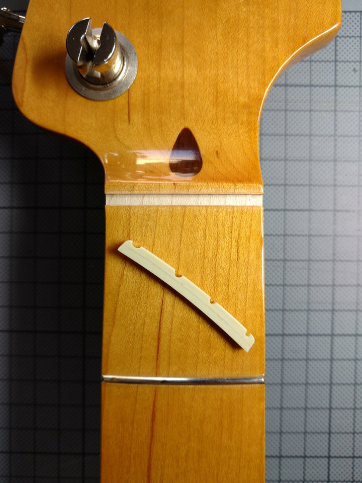

Alter Sattel entfernt:

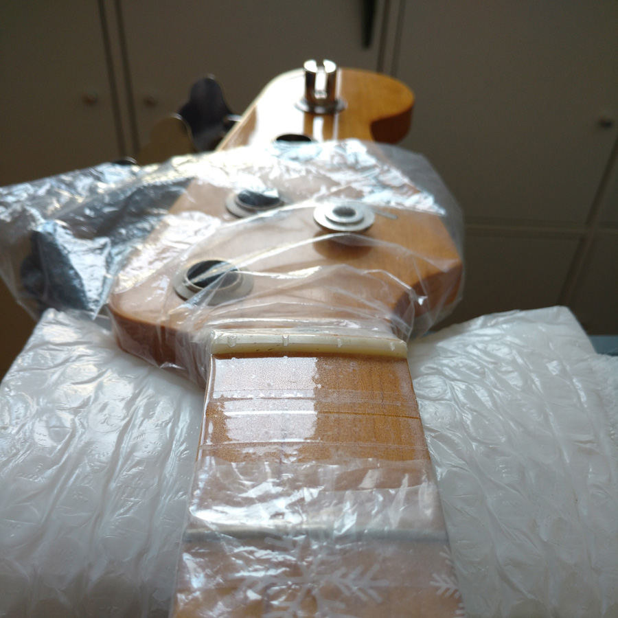

Unterkante fertig:
Oberkante und Seiten fertig:

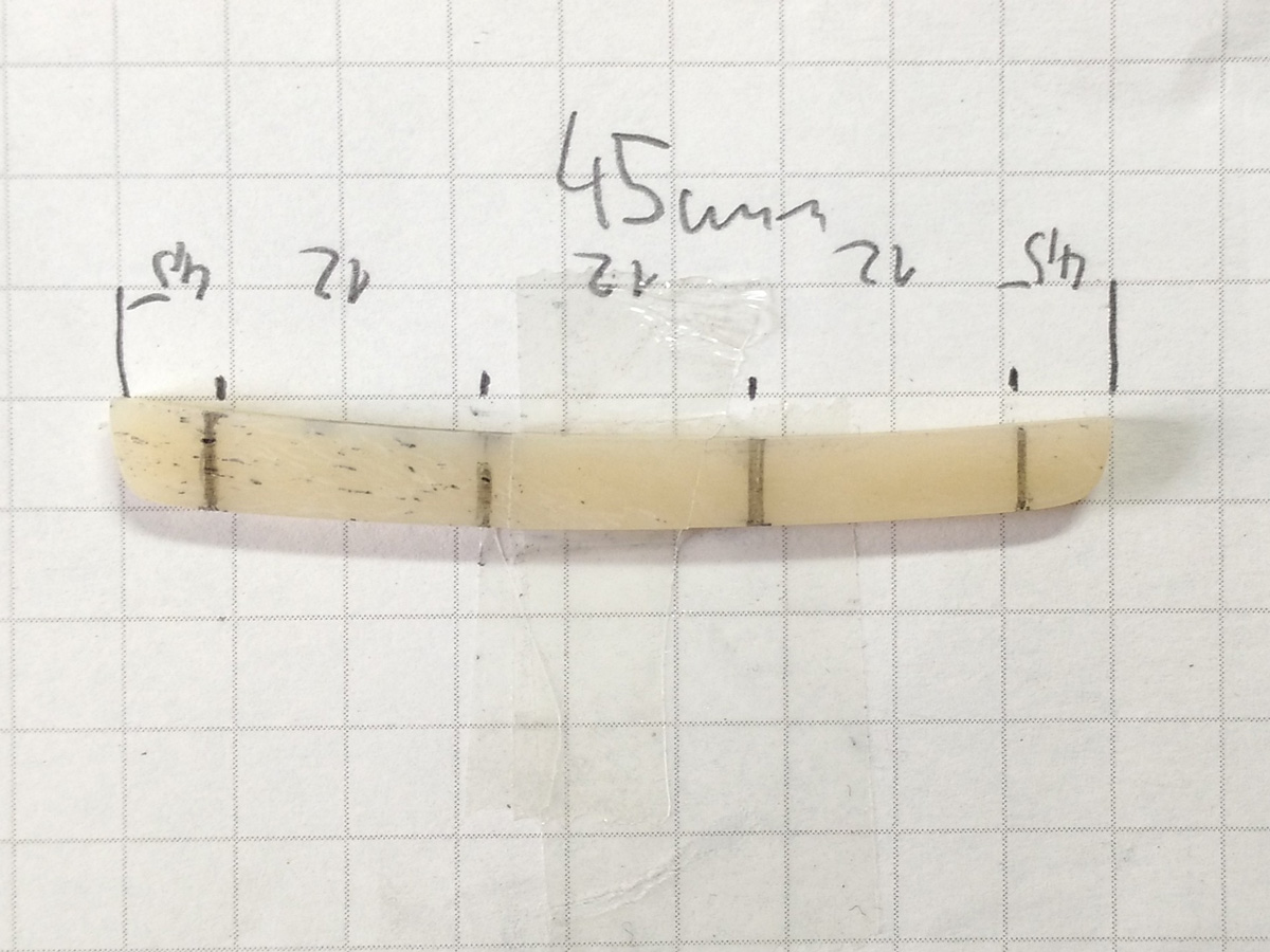

Neue Kerben angesägt:
Vergleich der Positionen mit dem alten Sattel:
Kerben werden langsam tiefer:

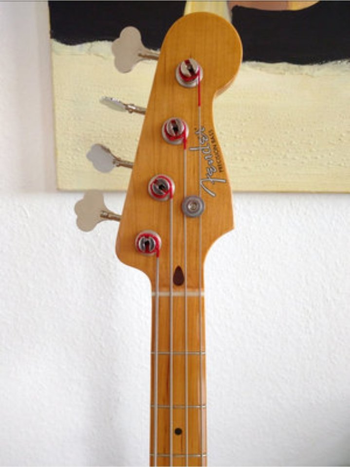

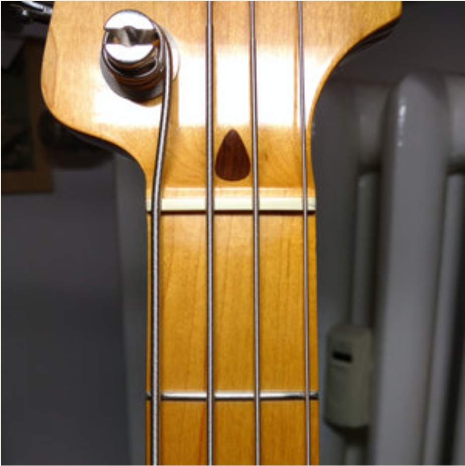

Und das fertige Ergebnis:

Nur so nebenbei.... ADG sehen i.O. aus und wenn es mal schnell gehen soll,
denn E-Nut seitlich abkleben, dann abgefeilten Knochenstaub, bei Knochen-
sattel, oder z.B. Backpulver in die alte Kerbe und Sekundenkleber drauf.
Dann aushärten lassen (was fix geht), in Form feilen und neue Kerbe setzen
für die E-Saite.
Reaktionen: hui und Stainless
Findest du? Zumindest auf dem Bild erscheint der Abstand zwischen A und D viel zu eng im Vergleich zu E und A bzw. D und G.
wie tief hast du die Kerben denn runter gefeilt? Sieht gut aus der neue Sattel.
für die E-Saite.
Eigentlich wollte ich das auch probieren bevor ich einen neuen Sattel in Angriff nehme, habe mich dann aber gleich für den Neustart entschieden, weil ja auch noch die Kante an der G-Saite brach.
Wenn ich den 3 Bund drücke ist zwischen den Saiten und dem ersten Bund eine Lücke von knapp unter 0,3 mm. Das ist etwas komfortabler als vorher.

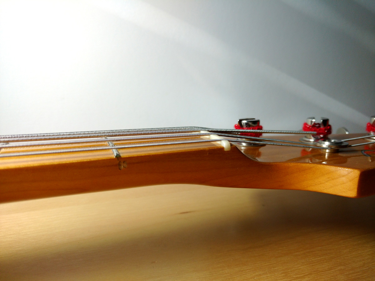

Nochmal ein Bild von der Seite ...

  • #11

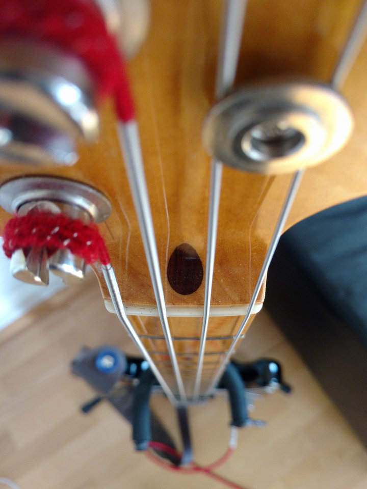

Wenn ich mir die Ausgangssituation so ansehe, frag ich mich, ob die E-Saite nicht etwas "anders" klang, als die restlichen Saiten. Die Saite wurde nicht "abgeknickt/angedrückt" an den richtigen Stellen. Man sieht einen Bogen der E-Saite zwischen Sattel und Mechanik, der leicht federnd wirkt und Ton/Sustain klaut.
Beim neuen Sattel gibt es diesen Bogen nicht. Die Saite verläuft gerade. Der Ton sollte frischer und lebendiger sein...
Stimmt meine Vermutung?
Das ist übrigens der häufigste Fehler bei H-Saiten (neben der nicht abgeknickten Saite an dem Reiter der Brücke), die dann deutlich anders klingt, als der Rest der Saiten... ;)

  • #13
Womit hast du denn die Kerben angefertigt? Sattelfeilen kosten recht viel und sind für Bässe auch selten zu haben, wenn ich mich recht erinnere. Dafür werden viele Alternativen diskutiert.
  • #14
Normale Schlüsselfeilen tun's auch. Damit mache ich es immer...

  • #18
Ich habe die Kerben mit einer kleinen Eisensäge gemacht, diese dann mit Schlüsselfeilen (Dreieck-, Flach- und Rund-) erweitert und dann mit einem Satz alter Saiten in die endgültige Form gebracht. Bei der G-Saite habe ich zum Vertiefen eine simple Diamantnagelfeile benutzt, weil die schmal genug ist.
Diese kosten nicht die Welt und sind echt super, du brauchst zwei Größen
Danke für den tollen Tipp, diese Feilen hätte ich sehr gerne gehabt! :great:
Reaktionen: bassilisk, cwegy und Just4Strings
  • #20
Eigentlich macht man den Ansatz/Kerben für eine Säge immer erst mit einer Feile (Dreikant, Halbrund, etc...) , damit die Säge nicht abrutschen kann....
So rum is' richtig... ;)
