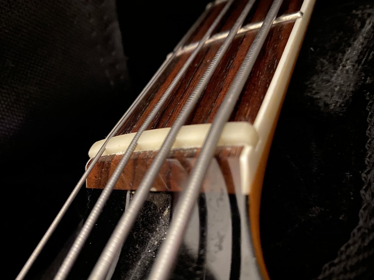

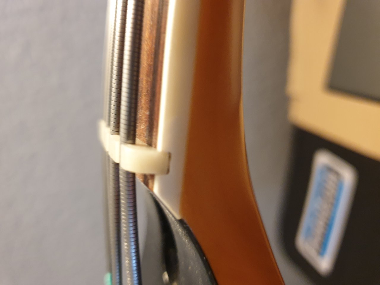

Mal so eine Frage in die Runde:
Warum feilt ihr die Kerben nur so tief ein, dass die Saiten im Prinzip nur 1/3 bis maximal zur Hälfte eintauchen? Da ich Saiiten auch mal häufiger ziehe habe ich mich entschieden bei meinem Knochen Sattel sie im Tieferen kerben eintauchen zu lassen. Selbst bei heftigen Seitwärtsbewegungen sitzen Sie so sicher drin. Das Prinzip habe ich mir ein wenig bei Sandberg abgeschaut. Spricht eigentlich etwas gegen dieses Vorgehen?

  • #24
1/3 -1/2...
Wenn so was gemacht wird, denn damit die Saiten nicht un-
nötig gedämpft werden, es sein denn es soll gewollt so sein.
Und Sandberg hat meist Nullbund... von daher also fast egal
was den Sound betrifft.
Edit... Ich bende auch gerne extrem, aber rausgesprungen ist
mir in Standardstimmung noch keine Saite, mit flacher Kerbe,
weil da eher der Anpressdruck in Abgängigkeit von Kopfplatte,
Winkel, Niederhalter etc. entscheidend ist und stimmen sollte.
Reaktionen: Chuck, Flex Bass, fiss-a-wiss und eine weitere Person

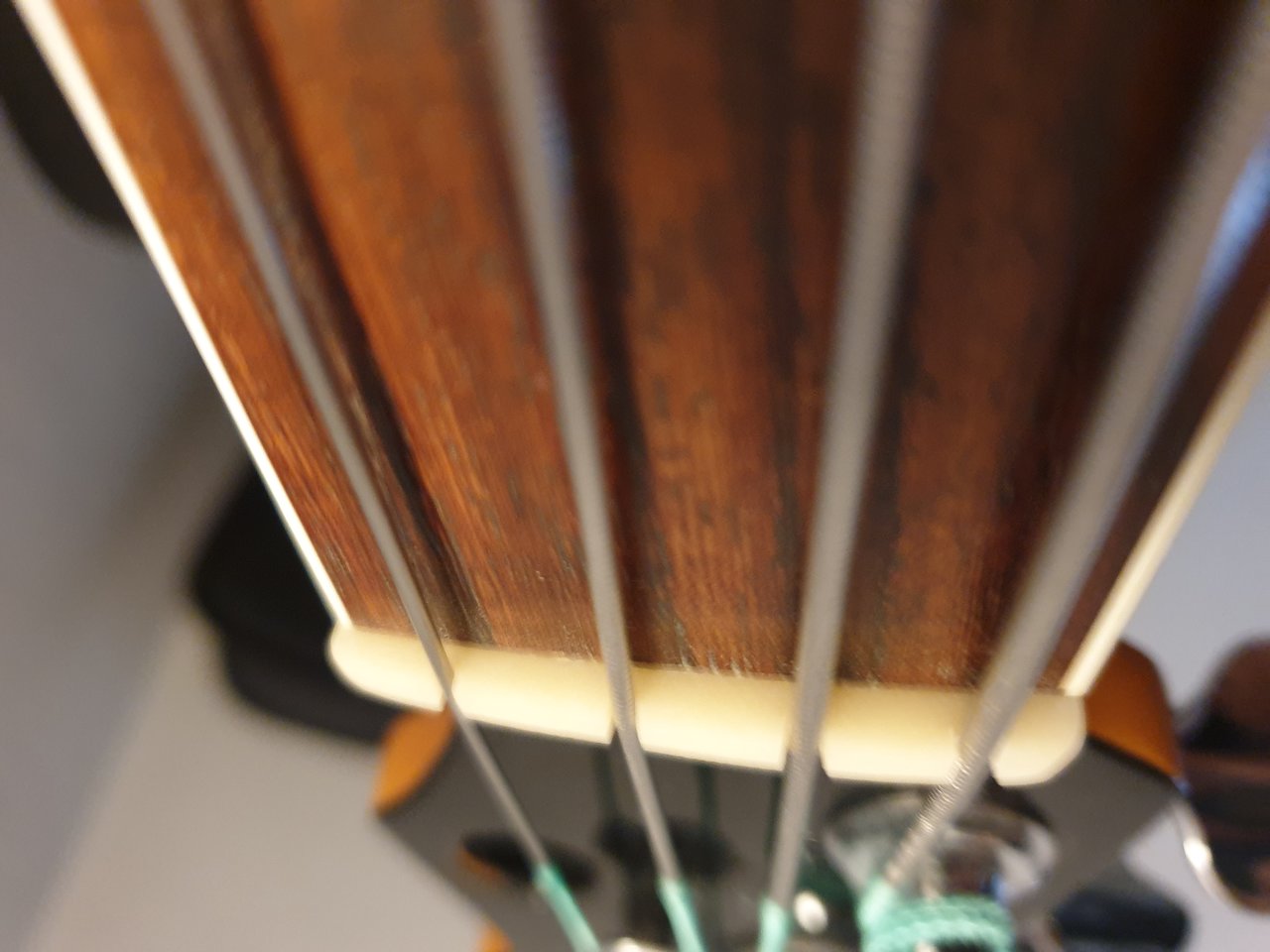

  • #27
Moin zusammen, ich habe meine Sattel jetzt auch tiefer geschliffen.
@BUTTER Bei der E-Saite ist jetzt eine leichte Resonanz weg. Ich hatte beim Spielen ohne Verstärker immer den Eindruck, dass die leer gegriffene E-Saite etwas "heiser" nachklingt. Der Effekt ist nun komplett verschwunden.
Der Sattel sieht jetzt übrigens so aus:
Reaktionen: jogurt, BUTTER und claudio

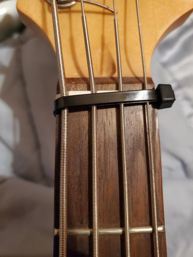

  • #28
Alle so etepetete hier. Mit ein bisschen handwerklichen Geschick kann man alles ins Lot bringen.
Gefunden auf Reddit /bassguitar.
Reaktionen: fmm, Flex Bass, BUTTER und 3 andere
  • #30
:great:.... nix hält sich so hartnäckig lange wie eine schnell improvisierte Lösung.... :bier:
P.S.
Und hätte Er, Sie, Es die E-Saite richtig rum an der Wickelachse gedreht, denn wäre
der Sattel nicht gebrochen, was gut am Saitenverlauf zum Tuner zu erkennen ist. ;-)
