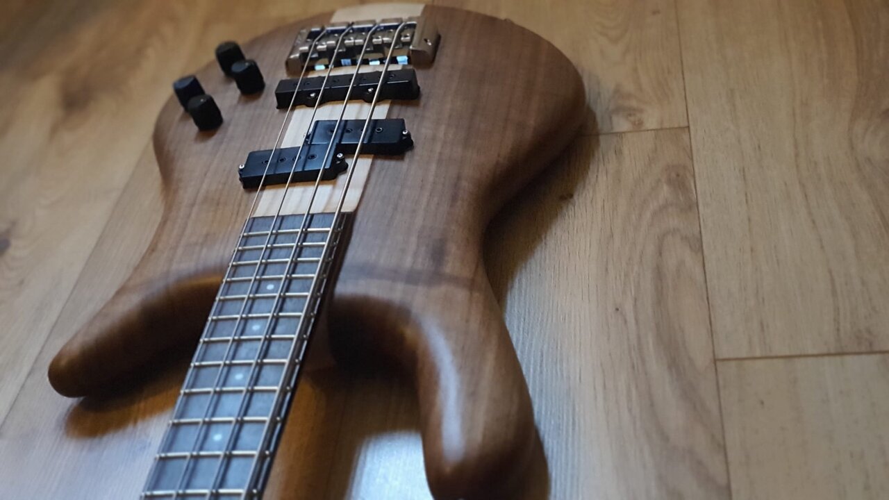

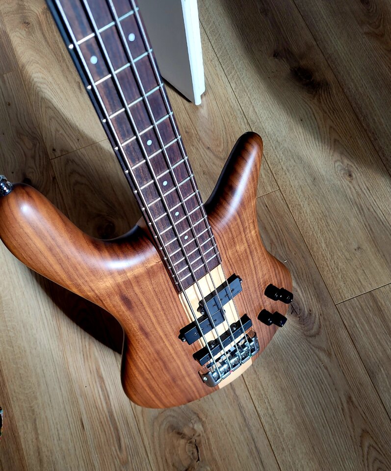

Servus,

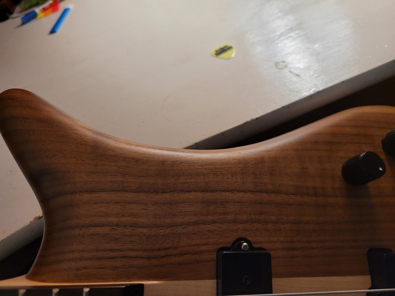

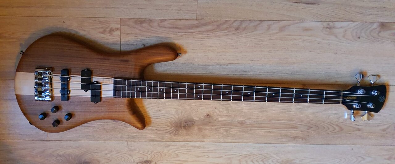

da ich grade nicht viel machen kann, habe ich einen alten Gedanken wiederbelebt. Ich besitzer einen Spector mit Walnussflügeln. Der gefällt mir sehr. Als ich ihn kaufte, war er mir eine bisschen zu hell...ich habe mir dann im "Fachgespräch" den Warwick Surface finisher anraten lassen. Durch die Behandlung hat sich das Holz nocheinmal ein wenig nachgedunkelt. Die Maserung gefällt mir nach wie vor sehr.
Auf dem unteren Foto sieht man es: es kommt sehr auf den Lichteinfall an, wie hell bzw. dunkel das Holz wirkt. Nun ein Gedanke: wollte man die Flügel noch dunkler bekommen, allerding natürlich komplett ohne den Einsatz von Beize, Klarlack etc., was käme in Frage?

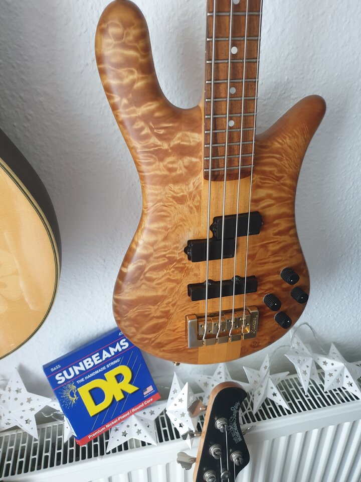

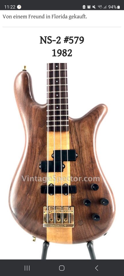

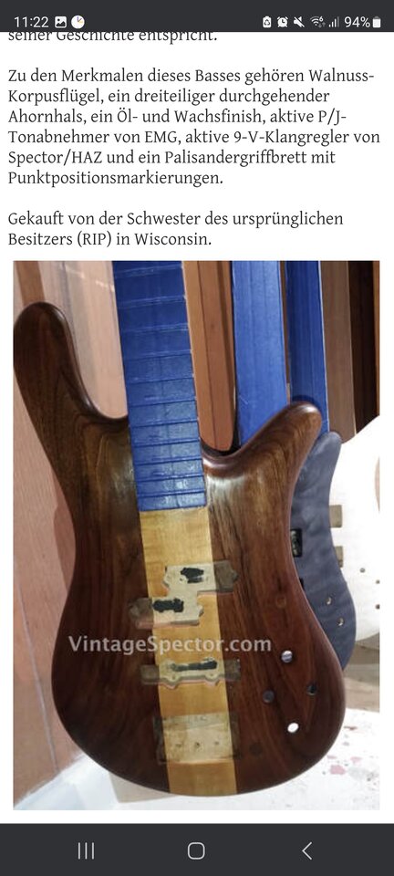

Ich mag sehr gerne die alten Walnut Spectoren aus Ende 70/Anfang 80. PJ Rubal schreibt bei meinem optischen Lieblingsmodell von einem "Wachs und Öilfinish"
Ist ein "Wachsfinish" nicht eigentlich auch nix anderes als die Behandlung mit dem WW Surfacefinisher? Welches Öl könnte man zusätzlich benutzen bzw sollte man sowas überhaupt tun? Ich habe damals bei meinem NS-20 Lemon Oil zum säubern und polieren der Ahornflügel verwendet. Allerdings steht auch schon das "o" om Namen für "Oilfinish".Das Ergebnis war ziemlich gut, allerdings hat es die Oberfläche eher aufgehellt

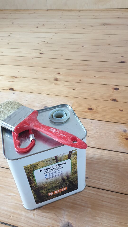

Das ist ein interessantes Thema, da ich die Übersetzung von "wax&oil finish" wohl anders interpretiert habe. Tatsächlich liegt es nicht fern da auf Hartwachsöl zu kommen. Ich habe hier im Haus mit Hartwachsöl unseren Dielenboden versiegelt, nachdem ich ihn angeschliffen hatte
Dabei war Sinn und Zweck der Übung, dass der Boden leicht nachdunkelt und vor allem, dass er keine Feuchtigkeit aufnimmt, wenn mal jemand ausversehen nen Glas Wasser verschüttet. Danach wäre so ein Bass dann halt "versiegelt" müsste man sich gut überlegen, aber ich würde es nicht ausschließen. Man sieht ja oben auf den Bildern gut, dass der "wax and oil finish" NS-2 von 82 deutlich dunkler ist, als der Großteil der natürliche Walnuss Maserungen.

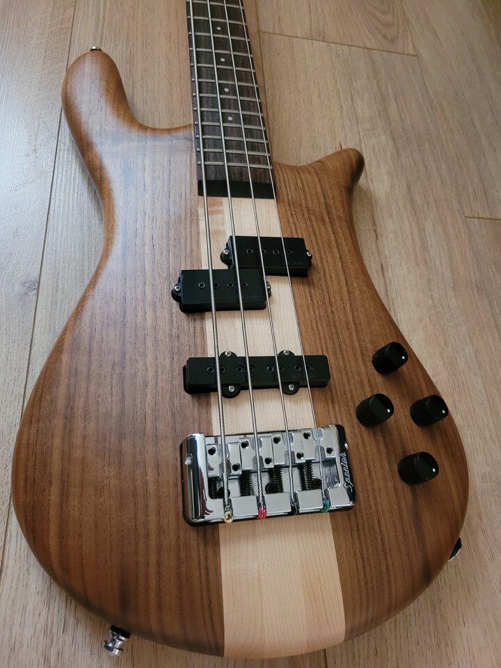

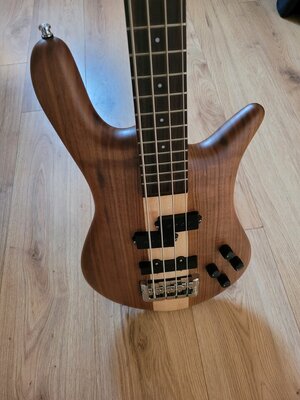

So Freunde des gepflegten Gelsenkirchner Barocks...Hozzy sein Cocos-Duftwachs (nein ich hab mir keine Knifte damit geschmiert) kam schon ziemlich gut. Habe es in kleinen Mengen eingerieben und nochmal Bienenwachs pur als zweite Schicht.

Na, das schaut doch schon mal ganz gut aus. Ich denke, wenn Du ggf. die Behandlung noch ein, zwei mal wiederholst kommst Du dem Ergebnis, dass Du möchtest schon sehr nahe.
Und lecker riechen tut der Bass auch noch :D

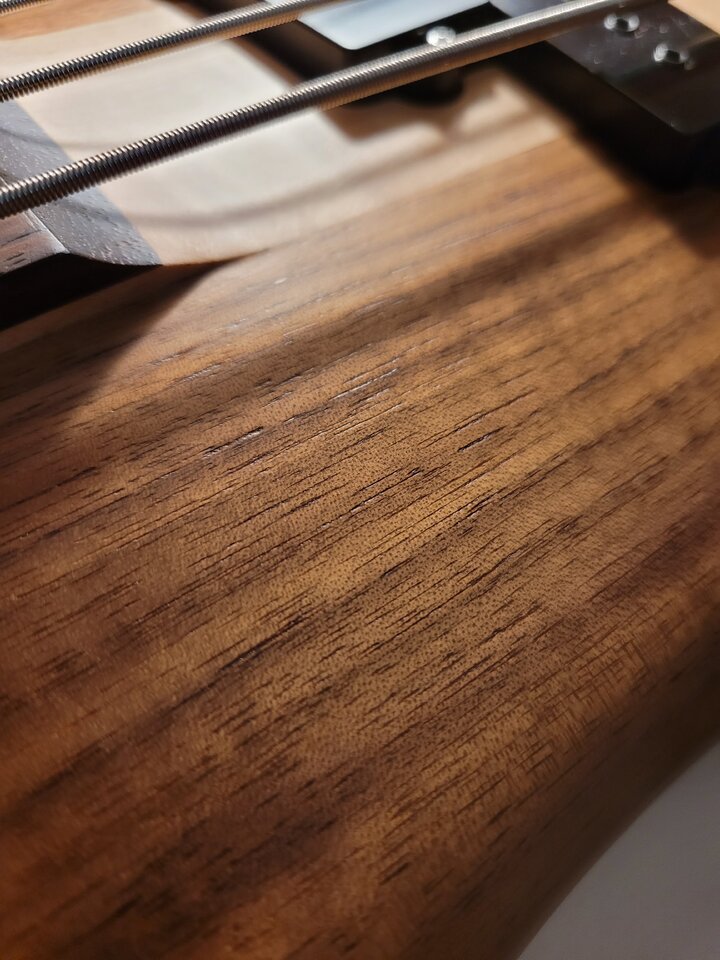

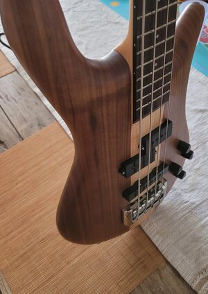

Hier nochmal ein Nachgangfoto von heute morgen im Tageslicht.
Eine Nuance noch und ich bin zufrieden.

Mehrfach gewachst und poliert
Allerdings im Sonnenlicht. Wirkt sonst noch etwas dunkler.
