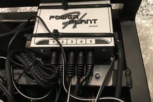

Für mein Netzteil gibt es kein Montagekit.
Ich möchte das Netzteil unter ein Pedaltrain-Brett schrauben.
Welche Schrauben nehme ich da?
"Normale" Spax-Schrauben? Das Alu ist ja nicht besonders dick?
Was sind eure Erfahrungen?
wenn ich richtig verstanden habe, willst Du das Netzteil unter das Board schrauben. Dann würden Blechschrauben doch oben rausschauen, oder? Wenn das relevant wäre, dann solltest Du Schrauben mit metrischem Gewinde + Muttern nehmen und die Schrauben von oben ins Board und unten das Netzteil mit den Muttern fixieren.
Edit: erst denken, dann schreiben (ich meine mich). :II
Ich habe gerade gesehen, dass die Pedaltrains Hohlprofile verwenden, dann sollte das mit der Blechschraube ok sein.
Genau so hab ich's bei meinem gemacht! Daher der Tipp ;-)
Natürlich sollten die Schrauben nicht länger als das kleinste Querschnittmaß des Rechteckprofils sein ;-) :bier:
Franzos: Sei nicht zu selbstkritisch, das war gut zu verstehen und hat mich auch nicht auf Abwege gebracht ... :bier:
Ich würde als erstes mal schauen, ob man nicht auch das Netzteil durch Kabelbinder befestigen kann, bevor man jetzt Löcher in den Pedaltrain bohrt.
Wie willst du eigentlich das Netzteil befestigen? Hat das schon Löcher zum festschrauben oder willst du das anbohren?
Es gibt auf youtube "Befestigungsvideos" fürs Pedaltrain, anschauen, ob und welche Schrauben/Befestigungen da verwendet wurde.
LG Norbert

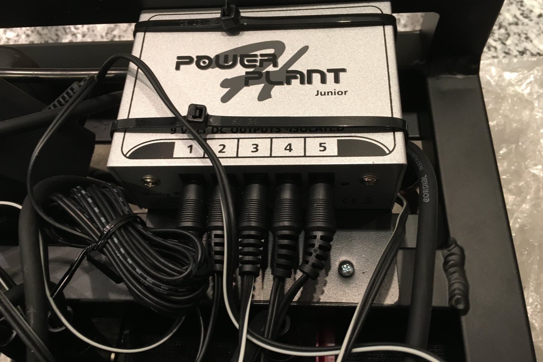

So, hat etwas gedauert, aber jetzt hat's geklappt:
Ich habe eine Plastikplatte mit den Blechschrauben an das Pedaltrain geschraubt und das Netzteil mit Kabelbindern an die Plastikplatte.
Hat prima funktioniert - siehe Bild.
Merci für die Anregungen - ist halt ein Klasse-Forum!
HNY und alles Gute!
Pjotr
