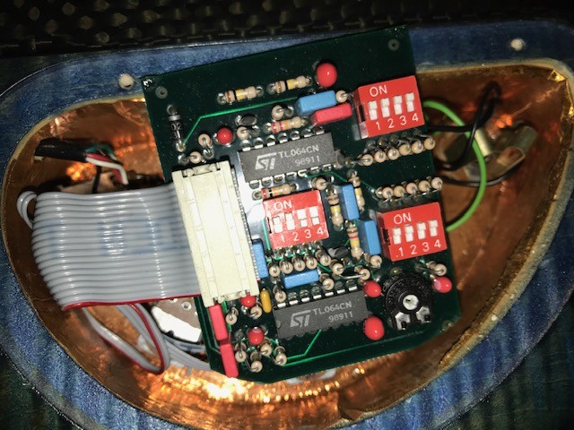

Die Elektronik rauscht und die Potis kratzen.
Zudem liest man ja einiges über die Elektronik in den Schack Bässen.
Jemand Erfahrung mit dieser Elektronik?
https://www.thomann.de/de/glockenklang_3band_electronic.htm
Kann ich die einfach an die vorhandenen Tonabnehmer anschliessen oder muss ich noch etwas beachten?

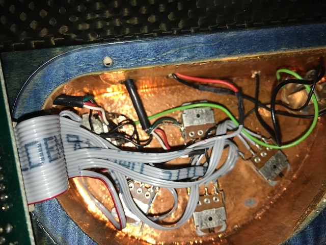

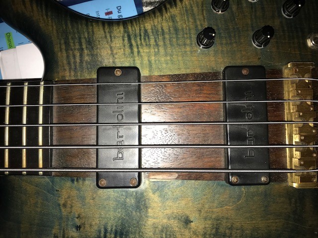

Pickups sind von Bartolini

Servus Mike!
Ich kenn mich mit den Schack-Elektroniken jetzt nicht so aus, aber wenn aus dem E-Fach alles rauskommt solltest du problemlos eine neue Elektronik einbauen können wenn genug Platz vorhanden ist. Du müsstest dich nur damit auseinandersetzen, wie die Bartolinis dann angeschlossen werden, da wirst du mehrere Möglichkeiten haben - in erster Linie mal parallel oder seriell. Schaltpläne und Diagramme findest du auf der Bartolini-Webseite.
Tausch mal die beiden TLC064 gegen TLC074 aus, dann bist Du schon mal einen guten Teil des Rauschens los. Potis jeweils 10-20 komplett drehen das kann das kratzen schon beseitigen wenn es nicht schaltungsbedingt ist. Ich würde nicht immer gleich auf Verdacht die Elektronik tauschen.
Wenn die neue nicht auf die Pickups abgestimmt ist (Kapazität vor dem Preamp Eingang) geht die Eigenresonanz vom PU nach oben und der charakterische Klang fehlt. Wie bei den 80er Jahre EMGs, muss man mögen.[/QUOTE]
Reaktionen: garotti
Hier sei aber noch gesagt, dass das Auslöten der IC aus einer doppelseitigen Platine ohne das passende Werkzeug meist zur Zerstörung der Leiterplatte (herausgerissene Durchkontaktierungen) führt. Man kann sich behalfen, indem man mit einem spitzen, kleinen Seitenschneider alle Beine vom IC trennt nd dann vorsichtig einzeln herauszieht, während die Lötstelle erhitzt wird. Dann mit einer Lötzinnabsaugpumpe die Löcher freimachen. Nix für Unerfahrene.
MIt einem simplen Lötkloben und falschem Werkzeug geht das schnell in die Büx!
TL074 rauschen deutlich weniger als die TL064, haben aber leider einen gut 10x höheren Stromverbrauch, so dass sich die Batterielebensdauer entsprechend verkürzt.

Schade, dass die richtig guten Next Generation OP-Amps gar nicht oder kaum noch im DIL-Gehäuse zu bekommen sind. Ein von mir favorisierter 4-fach JFET-OP wäre der OPA1654 von Burr Brown. Sein äquivalentes Eigenrauschen liegt 20dB unter dem TL064. Der TL074 bringt immerhin schon 10dB weniger und ist immer noch gut beschaffbar. Mit Sockel im Board könnte man auch mal die Variante ausprobieren, die Lazarus_04 im Guma Antique verwendet. Er hat einen modernen, rauscharmen OP in SMD-Bauform per Adapterplatine in DIL14 steckbar gemacht. Einfach mal bei Schalltechnik_04 auf die Homepage in die Bauanleitung schauen. Vielleicht hat er ja noch einzelne Platinchen übrig. Die Schack-Elektronik wirkt auf mich sauber aufgebaut und wertig. Da lohnt sich das Pimpen :-)
Reaktionen: Sub Four
  • #12
Den OPA1654 gibt es im SOIC Gehäuse mit grosszügigen 1,27mm Pinabstand. Den kann man auch mit Kupferdraht auf einen DIP Sockel patchen und den dann reinstecken, wenn man gut löten kann. Ich verbaue bei meinem Preamp auch VSSOP, da wird es dann etwas biestig. Dafür passt der Preamp in die kleinste Ausfräsung als Nachrüstung :D
Die Schack Elektronik macht auf mich auch einen guten Eindruck, auch mit dem Mäuseklavier zur Filterabstimmung. Da lohnt sich auf jeden Fall eine Runde Auffrischung. Mein Tip wäre mal den OPA4134 zu probieren, den gibt es als DIP und der ist pin kompatibel.
  • #14
Das sind dann aber doch eher vergebliche Liebesmühen, oder? Erstmal zieht der OPA4134 noch mehr Strom als der TL074 und dann wirkt ein so teurer OP in Mitten von Kohlschichtlingen etwas fehl am Platz. :D

  • #15
Ich hab einige der Burr Browns OPAs als Retrofit mit alten Preamp Designs wie dem Ibanez Musician getestet und das Ergebnis war mit dem x134 sehr gut, trotz der Kohleschichtwiderstände (und überlagerten Elkos). Die Kohe kann man bei Bedarf wenn einen das Restrauschen wirklich stört noch gegen Metallfilm austauschen, braucht es aber eher nicht wenn man sich die Kette dahinter anschaut. Der höhere Stromverbrauch ist ein Thema mit 4x OP Amps, aber der Klang ist in meinen Ohren hörbar besser als bei der TL07x Familie mit dem halben Verbrauch. Und das Ding kostet schlanke €5 :bier:

  • #18
Die Elektronik scheint ja nur über Steckverbinder mit dem Bass verbunden zu sein. Da ist der Ausbau und das Verschicken ja ein Kinderspiel...
Reaktionen: hui
  • #19
Der Verbinder sitzt ziemlich tief, der scheint eingelötet zu sein.
