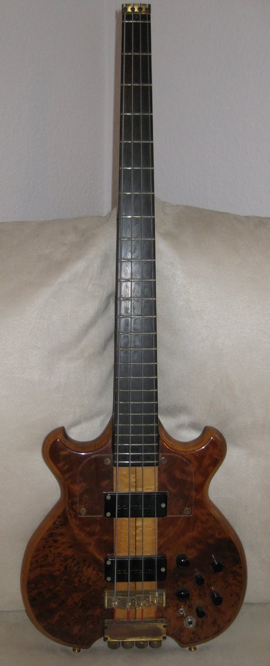

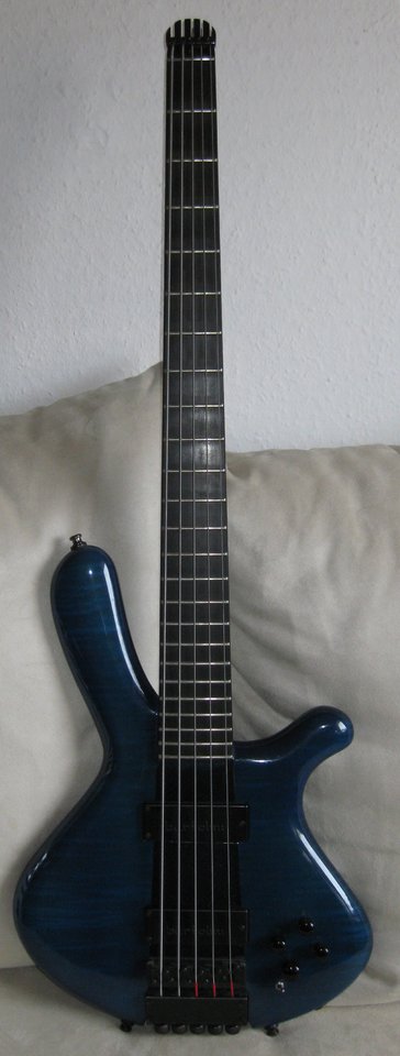

Keine Ahnung wie alt die sind, aberich schätze älter als 20 Jahre, also 90er Jahre. Den einen Bass hab ich gerade nicht hier, aber beide müßten Bartolinis haben.

da ist wohl nicht das Gleiche verbaut wie bei mir.
Ich habe keinen Schalter, dafür Bass / Mid / Hi / Lautstärke und ein Poti für die 2 Pick Ups
Sieht bei dir anders aus
